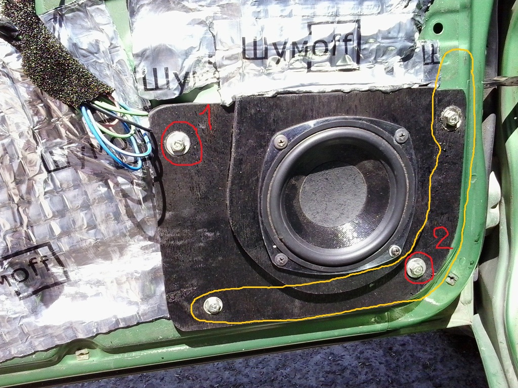

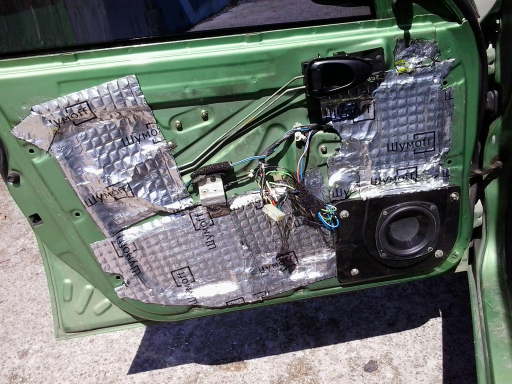

По поводу подиумов. Вот смотри как я сделал у себя: красным 1 (там был пистон-хамут для штатного провода) и 2 - показаны места, где отверстия уже были с завода. Желтым показано зону, где филенка самая жесткая, желательно стараться прикручивать подиум именно в таких местах. Фанера 10мм использовалась, можно немного толще, там есть еще запас под картой. Технологические окна я зашил листами алюминия, затем поверх - виброй. Провода протянуты ПВС 2х4мм. Для этого нужно будет сверлом под 5мм рассверлить дверную колодку и тогда провода пройдут впритык.

Последний раз редактировалось yupiter3; 09.05.2013 в 21:34.
