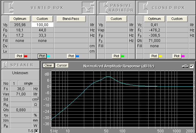

Завтра будем добиваться правильной кривизны АЧХ

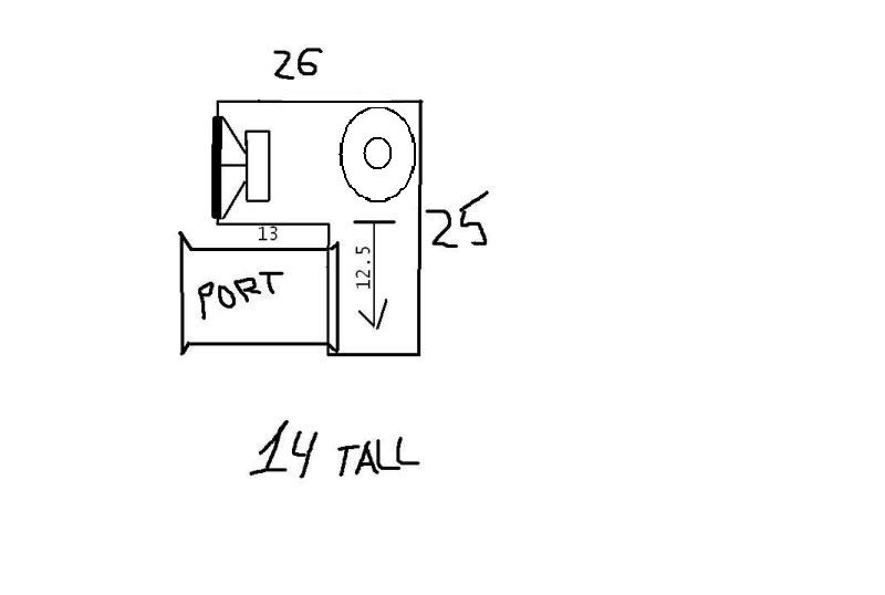

Юлий Сергеевич, первый дбдрэггер в мире, выступавший на мировом финале с флагом Украины. Канадец украинского происхождения.
Лучший канадский коуч по дбдрэгу.
Схему, что показал Игорь, Юлик опубликовал еще в 2009 году на форуме бассклуба.
Я проверял работу этого типа ящика серией экспериментов в 2009-2010 году.
В 2011 году Игорь Скорый на подобном ящике установил рекорд Украины в СтритБ.

Бытует мнение, что в этом рисунке опечатка. отличается от оригинала.
Главное концепция... А размеры можно наити и самостоятельно...

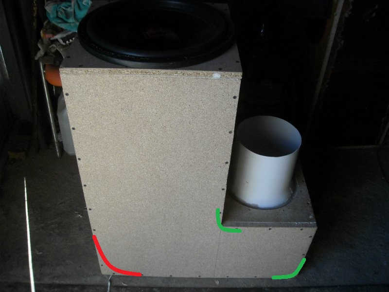

ПС: небольшие скругления внутри короба мне дали +0,3
мои зеленым. красного скругления у меня нету.

В плоскость с портом динамик не влазит. Там всего 27 см,а это 15ка. Нормальный усилитель умер в Одессе. Пока не отремонтирован (((

а если поместить порты на плоскость с динамиком, то в багажник не поместится по высоте, да?
