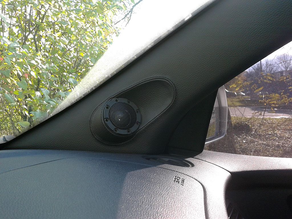

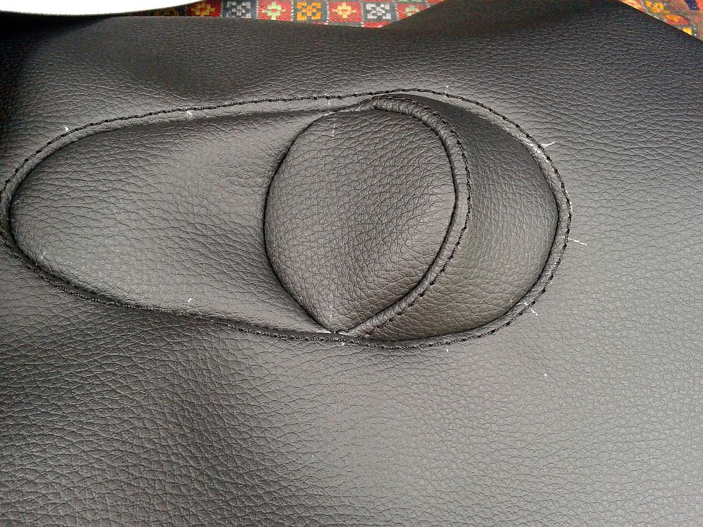

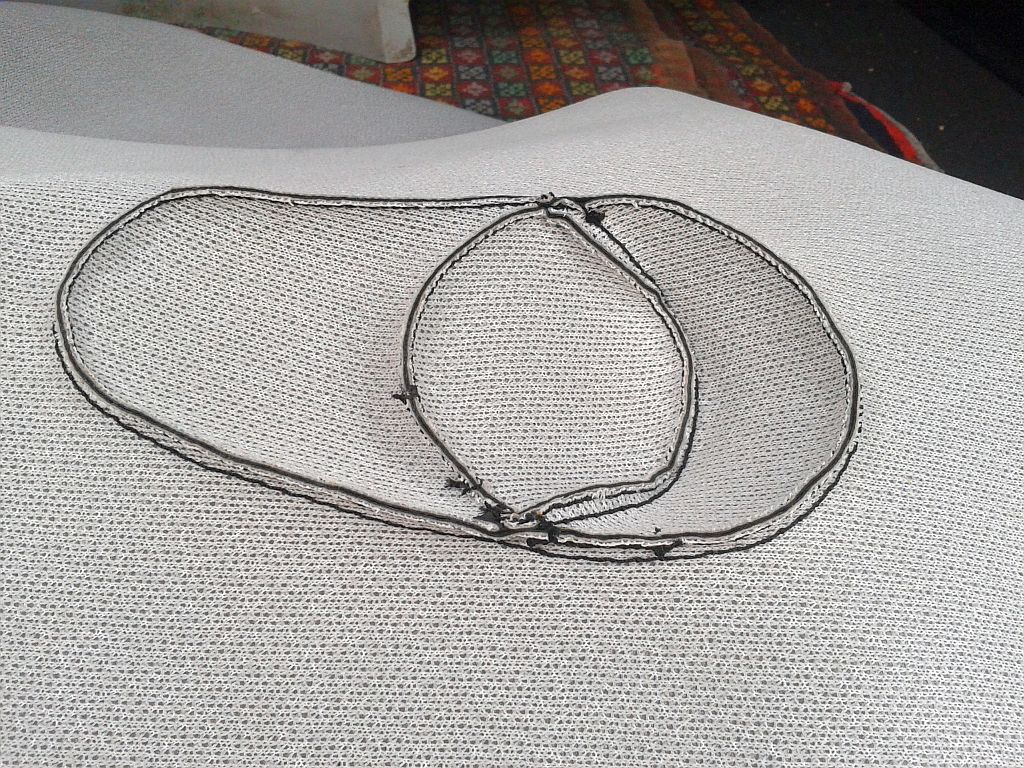

По умолчанию Re: ВЧ-подиумы без полиэфирки
Ну вот, очередной шедевр готов
Дермонтинец приклеен наиритом - фиг оно куда теперь денется!
