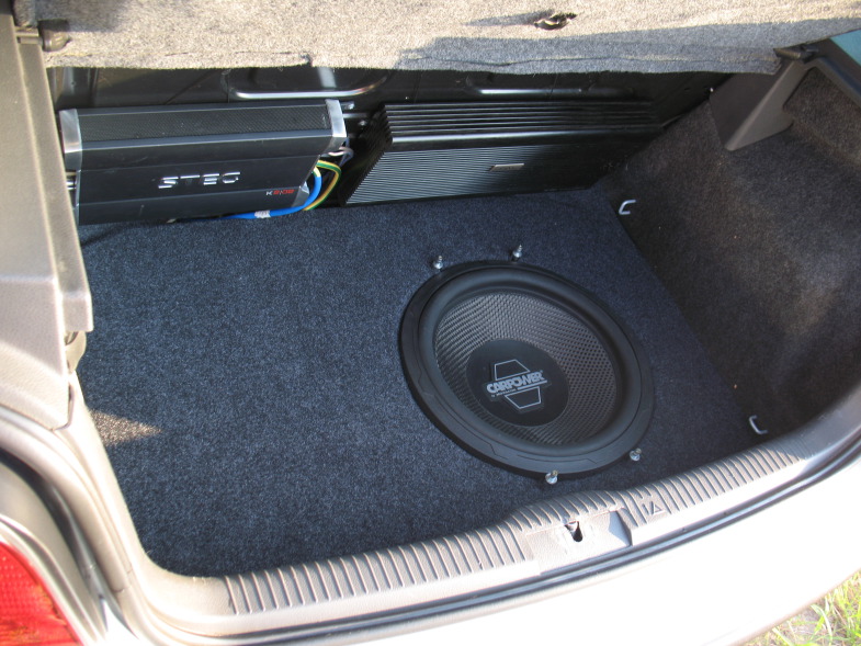

сегодня на скорую руку прикрутил саб, поставил усь, пока вот что получилось.
http://photo.qip.ru/users/00-7/38866...#mainImageLink
планирую поверх ставить фальш-пол, с вырезами под саб и усь.
но пока хочу поменять усилитель, так как по габаритам не влазит, сильно ввыступает, с ним обшивка задней части багажника не влазит.

Так як саме стикував фанеру зі скловолокном? Як звук?

фанеру прикрутил шурупами к корыту, благо толщина стенок позволяет, перед этим нанёс слой стеклома на соприкасаемую поверхность, ну а потом все стыки ещё замазал тем же стекломатом.
как играет ещё трудно сказать, система не настроена, пока подключено на 1 Ом, с фазировкой и задержками не игрался, не смотря на то что давление даёт большое ( на некоторых композициях реально страшно за лобовое стекло) такое впечатления что сабу мало объёма.
если катушки включить последовательно на 4Ом, добротность возрастёт, соответственно требование к объёму тоже возрастёт ?

в итоге с сабом получилось так http://photo.qip.ru/users/00-7/38866...#mainImageLink
завтра ещё защиту поставлю
