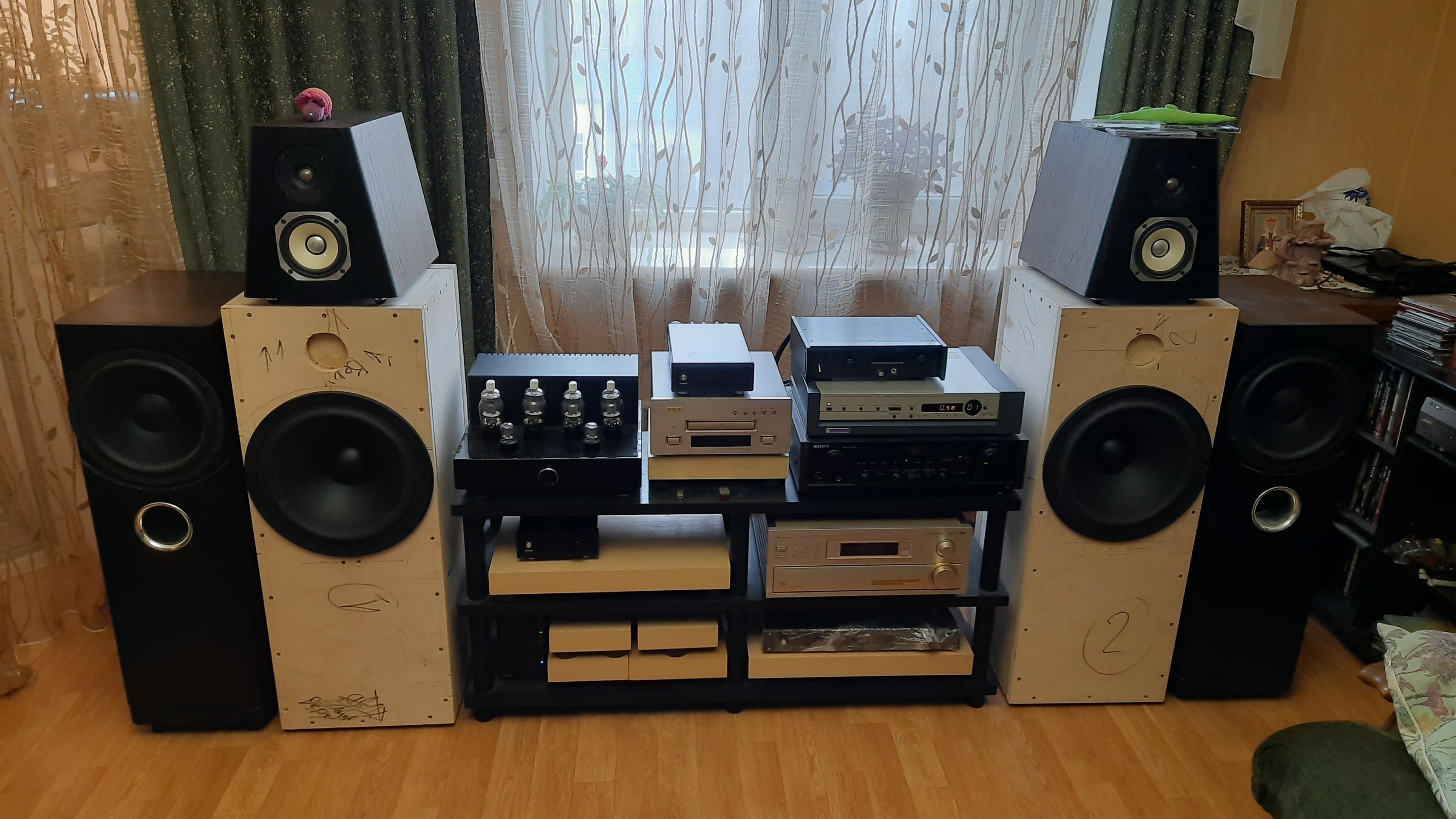

Слушаю, сравниваю....басовые секции...

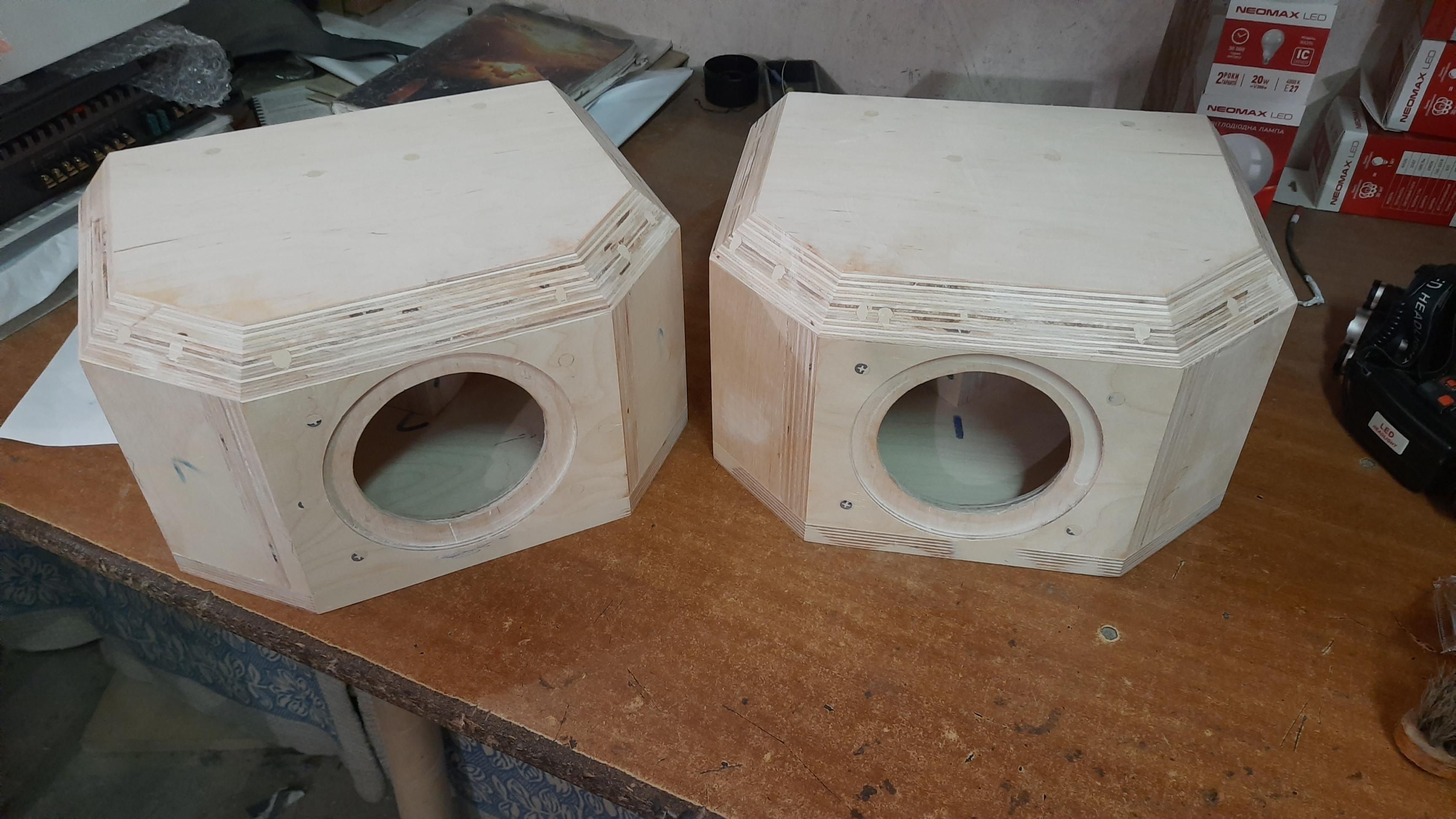

Ну что, пока основной работы почти нет, продолжим любимое занятие...
Корпуса наконец то отшлифованы ( крайне сложная и трудоемкая работа) и подготовлены к нанесению шпона. Получена вся комплектация для пасс кроссов. Отслушаны НЧ боксы и на данном этапе принимается вариант ЗЯ, очень достойно звучит... Продолжение выбора вариантов ...после изготовления и стыковки с ВЧ/СЧ секцией....

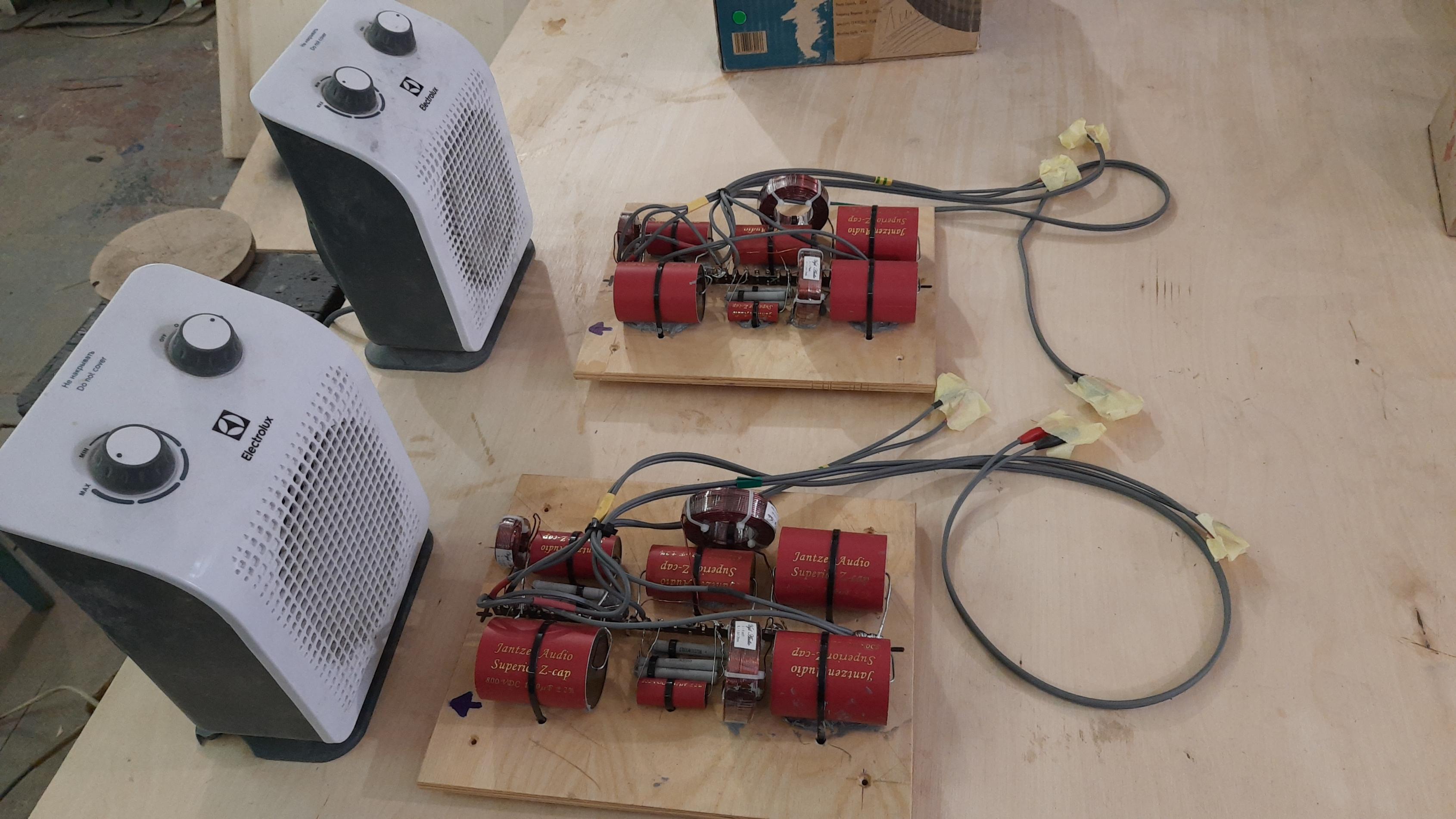

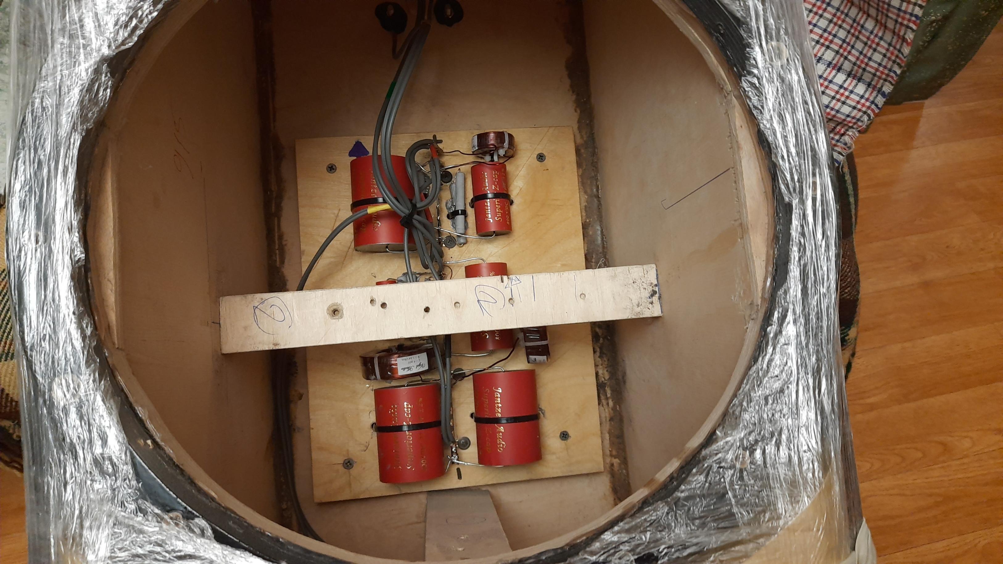

Во время затянувшейся паузе в основной работе разработали конструкцию и собрали пасс кроссы для СЧ /ВЧ головок... Компоненты закрепили на основании стяжками и с помощью герметика...Soudal,правда, что он не засыхает, уже сутки, включили тепловентиляторы.... Нанесли шпон на НЧ корпуса

Старый 27.01.2021, 12:20   #6
Сергей Максимович
Аватар для Сергей Максимович
Регистрация: 02.07.2010
Сообщений: 1,405
Репутация: 122
По умолчанию Re: Хобби - изготовление домашних АС

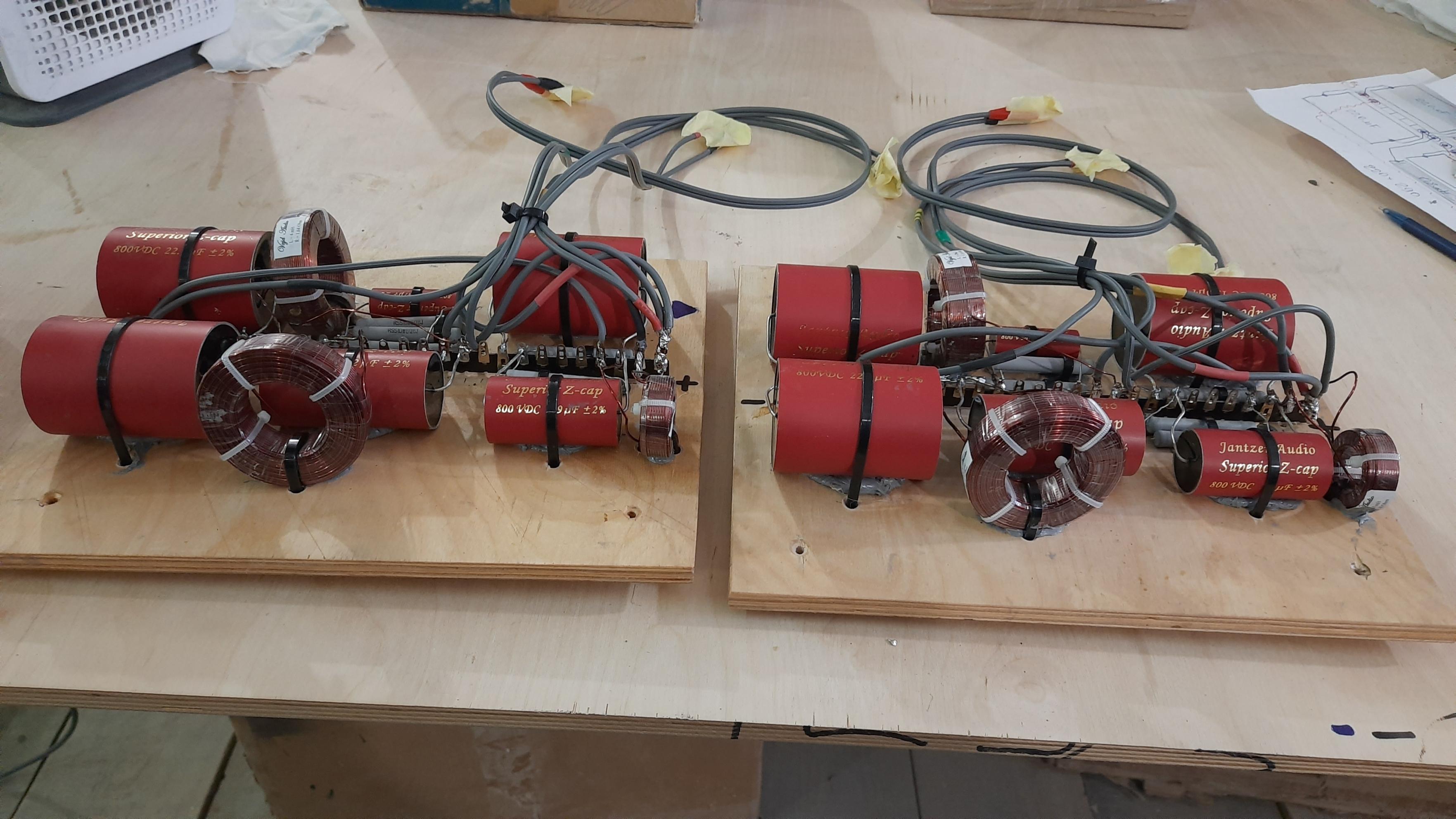

Основной работы по прежнему мало...(((( Зато есть время завершить, пожалуй ,самый любимый проект, начатый примерно полгода назад. Кроссоверы смонтированы в корпуса АС, а после прослушивания и небольших корректировок получена ОЧЕНЬ хорошая АЧХ в СЧ, ВЧ диапазоне....расстояние до микрофона 1м ......класс!!!

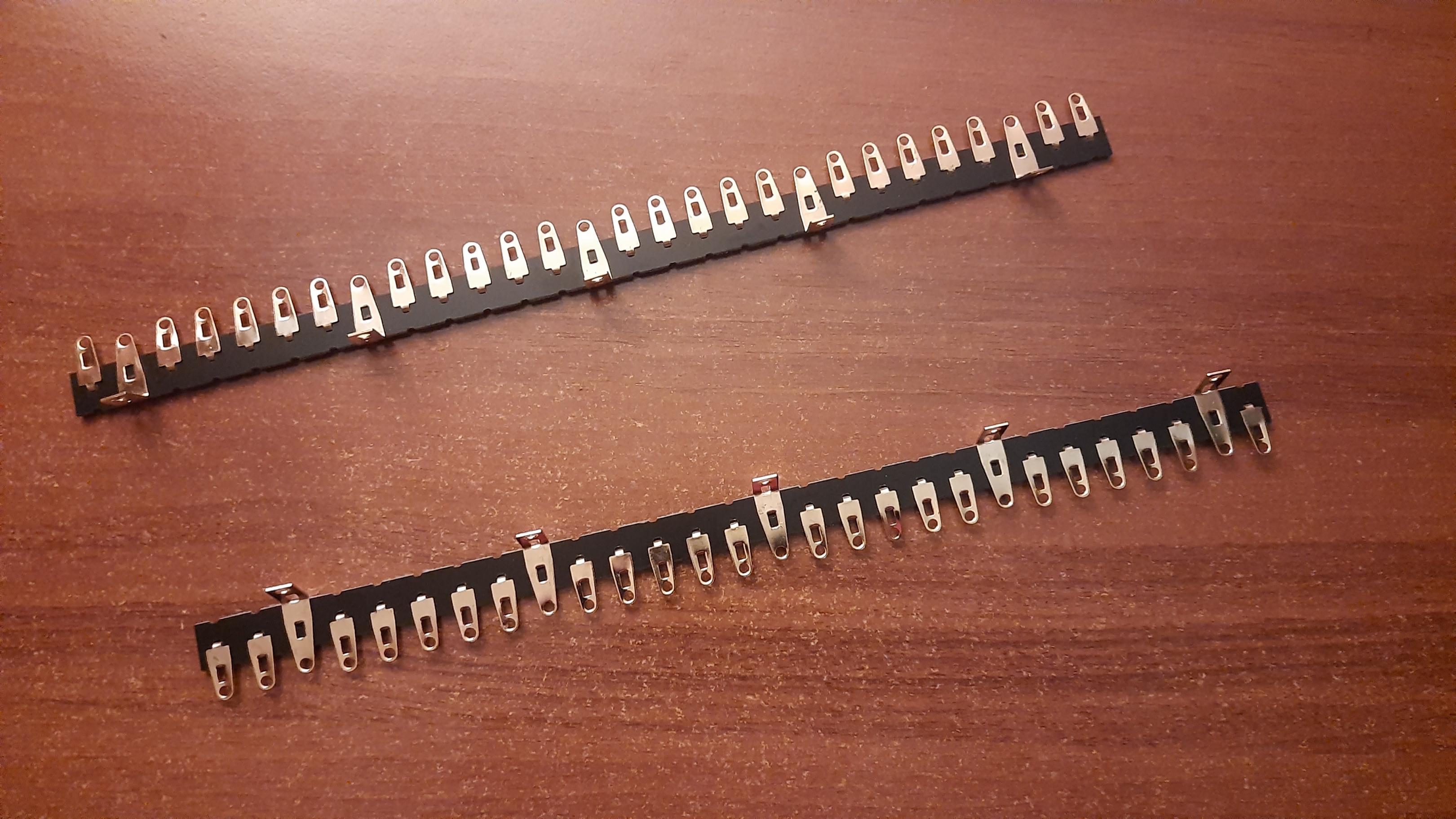

Дядя! я с тобой не соглашусь....можн0, конечно, сделать и некоторые делают кроссы на печатных платах. Но...все таки в подавляющем большинстве случаев используется навесной монтаж, тем более, что он выполняется с применением высококачественных с позолоченными контактами монтажных планок, а элементы кросса прочно крепятся на толстой фанере. А она через резиновые амортизаторы ( поставщик Монакорович)...уже к корпусу. Это так сказать виброразвязка... В этом проекте я старался не экономить....

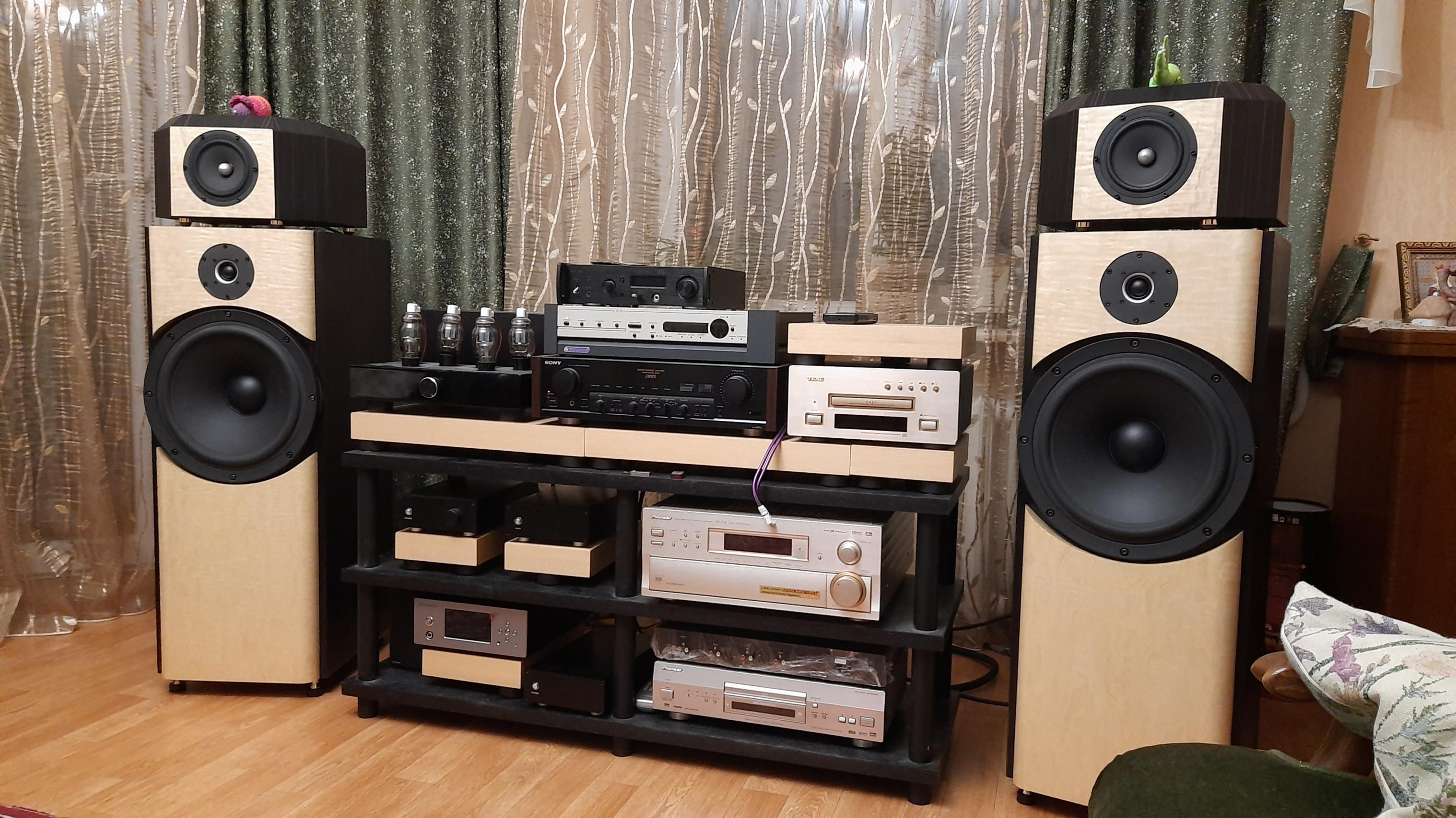

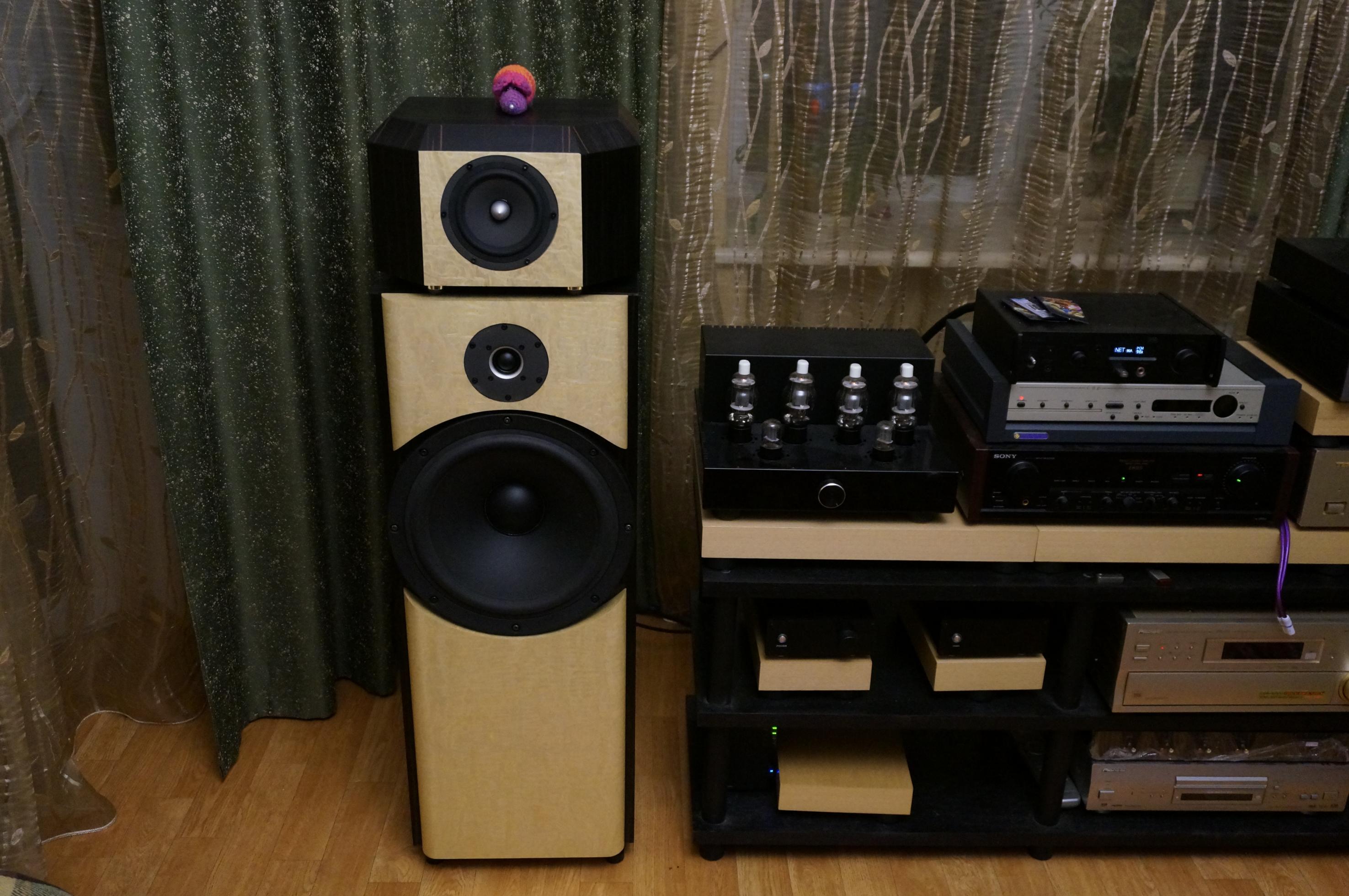

Итак, проект в основном завершен, АС собраны, предварительно прослушаны ...результат по звуку очень хороший. АЧХ в 1м от АС вполне пристойная....от 20 Гц...с хорошей неравномерностью в СЧ / ВЧ диапазоне . Далее по возможности прогреваем, подстраиваем, сравниваем с прошлыми проектами...

Максимович не томи в двух словах - о басовых секциях.
sofyart вне форума   Ответить с цитированием Вверх
Старый 05.01.2021, 14:23   #11
Сергей Максимович
Сообщений: 1,405
Репутация: 122
sofyart
... расскажу через недельку, но дай послушать, подстроиться, найти расположение АС... И только при условии, что будут положительные впечатления)))) Если промолчу, значит........
