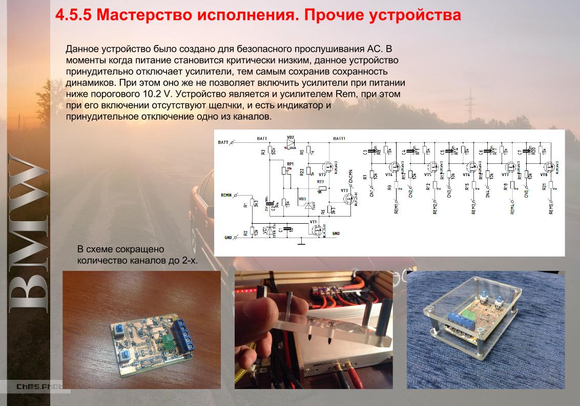

Пару фото с альбома Емма =)

Мастерство исполнения оценивается судьями исходя из следующих критериев:
Качество монтажа. Низшие баллы присваиваются за простое крепление с помощью «язычков», оригинальных клипс и т.п., высшие – за дополнительные кронштейны, болты, винты и т.п. в т.п и впишем, доп.крепление с помощью троса.
Сделал больше не для бонуса, а от страха потери ГУ на стоянке
