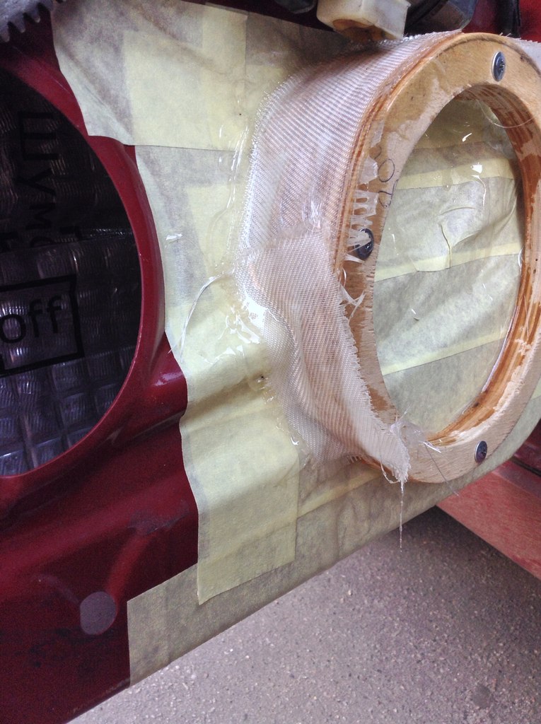

Первым делом была изготовлена проставка - под более крупный калибр. Внутренняя полость была покрыта виброизоляцией. Процесс простой, занял пару часов.
Скрытый текст
(проводов не пугайтесь, особенно красненького который "зажат" он обрезан, всё запрятано и убранно)
Далее сверху было опять же всё задемпфированно виброизоляцией, и собственно установлен дин.

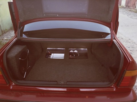

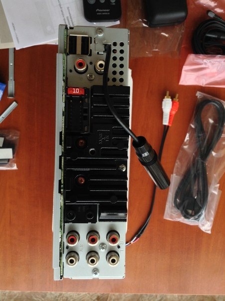

Выбор головного устройства. Нужен был аппарат (бюджетный) способный "разрулить" двушку. Выбор пал на простенький, бюджетный и достойный вариант за свои деньги Pioneer 80prs. Он имел много преимуществ, Вав с флэхи, "блюпуп" (громкая связь), процессор который что-то может.
Игрался с микрофоном - притянутая за уши сцена (перед тем как настривать, не забудьте поставить эквалайзер - Flat). Процедура простенькая, но как говорится ручная работа есть ручная.
Питание брал с АКБ, он у меня под задним сиденьем. Для "поучится" отличнейший вариант ! Всё наглядно, простенько.

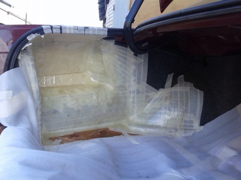

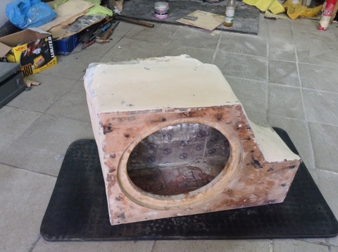

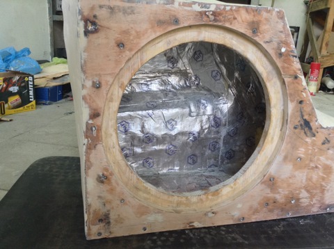

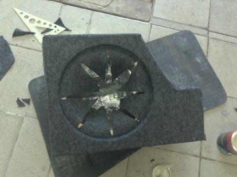

Следующий шаг выбор усилителя. Здесь под руку попался пылившийся в гараже Steg QM75.4
Игрался с подключением, подкидывал ещё один усилитель, для начала решил остановится на компоновке когда мидбасы играют от усилителя, ВЧ - напрямую от ГУ. Два свободных канала на усилителе зацепил на сабвуфер.
Сабвуфер.
Самое лучшее из всех доказательств есть опыт. ЗЯ в багажник стелса
Своего рода "Bandpass". Привык видеть в седанах или фришку или сабик "Выведенный в салон". Через подлокотник хотя-бы (позже он там и будет). Но в начале принято решение изготовить стелс в крыло. Одновременно и полочку сделать под усилители. Всё так сказать скромненько, простенько...
Корпус делался по стандартной схеме. Стекловолокно, смола - лицевая сторона из двух листов фанеры 18мм.

Очень в тему эти три фоточки, которые в "плохом" качестве. Создаётся впечатление, что они тоже оттуда... из 90-х...
Видел вживую твой инстал, но к сожалению не послушал... Лично мне, багажник в таком виде как на фото - не очень понравился... имхо.
Честно сказать, багажник делал на скорую руку Идейно - минимум переделок. То, что не понравился - исправлюсь, обещаю

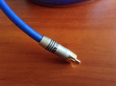

На Вч и Сч были приобретены Van Den Hul The Source Hybrid (выреpка с сайта: Внешний диаметр равен 7,0 мм. Экран включает в себя 216 жил, изготовленных из материала MC OFC (Matched Crystal Oxygen Free Copper - безкислородная медь с согласованной кристаллической структурой) с плотным покрытием из очень чистого серебра, с подложкой из фольги, насыщенной материалом LSC (Linear Structured Carbon - линейный структурированный углерод), 4 протяжки по 4,5 метра.
Где брал,как распаян (фото мона)

По умолчанию Re: BMW Е34 - Противная, но любимая.
Сообщение от sven Посмотреть сообщение
С машинки снялись, распаян как обычный коаксиал, там вариантов нет =)) межблок по центральному тоннелю лежит, там нечего ловить
Как распан могу фото выложить (как буду в гараже), но не думаю, что там для тебя будет открытие.

Теперь в двери будет стоять вуфер 16см.
Первым делом была сделана виброизоляция двери - материал (шумоFF) M3, с нахлестом всё как надо.
Далее из фанеры 18 мм - начинаем подгонять подиум. Процесс прост, делаем колечки - нижнее которое прилегает к металлу - максимально "старается" повторить форму металла. Далее всё это, по периметру промазывается смолой и пару полосочек - стекловолокна (на этих фото не запечатлил, делал так, что бы волокно выходило за рамки кольца и создавала большую площадь контакта). Форму - повторяет. Перед тем как ставить подиум на место, промазал его герметиком для сварных швов ( уж больно мне он нравится после застывания ) ! Нет тоннеля (что не может не радовать), дальше борьба с обшивкой.

Сообщение от Артёмыч Посмотреть сообщение
Началась подготовка двери.
накорми зверей и до приборов не дотрагивайся...
Для чего ты это делаешь ?
Посмотри динамик который будет играть в 8 литрах....
А вообще, если у тебя 3х полоска, то какая разница какой у тебя мид ?
С твоими компонентами хоть "ревелатор" - хоть "PHASS" - отличий будет на пару процентов.
Запомни истину - слово "ФОКАЛ" само по себе еще не означат успех !
Оставь миды где стояли....

Старый 15.09.2014, 10:17   #20
Артёмыч
Аватар для Артёмыч
Регистрация: 09.11.2012
Сообщений: 449
Репутация: 144
А что фокал ?( у меня фокала нет, я ж говорю это старая система которую распродал.
если у тебя 3х полоска, то какая разница какой у тебя мид ? - да никакой....
я о вуфере речь вёл. о сч речь не заводил
Честно не понял Объясните пожалуйста, всё плохо ?(
в том то и дело, фронт уже определён который будет, компоненты заказанны и в пути, с меня так сказать "почву" подготовить
