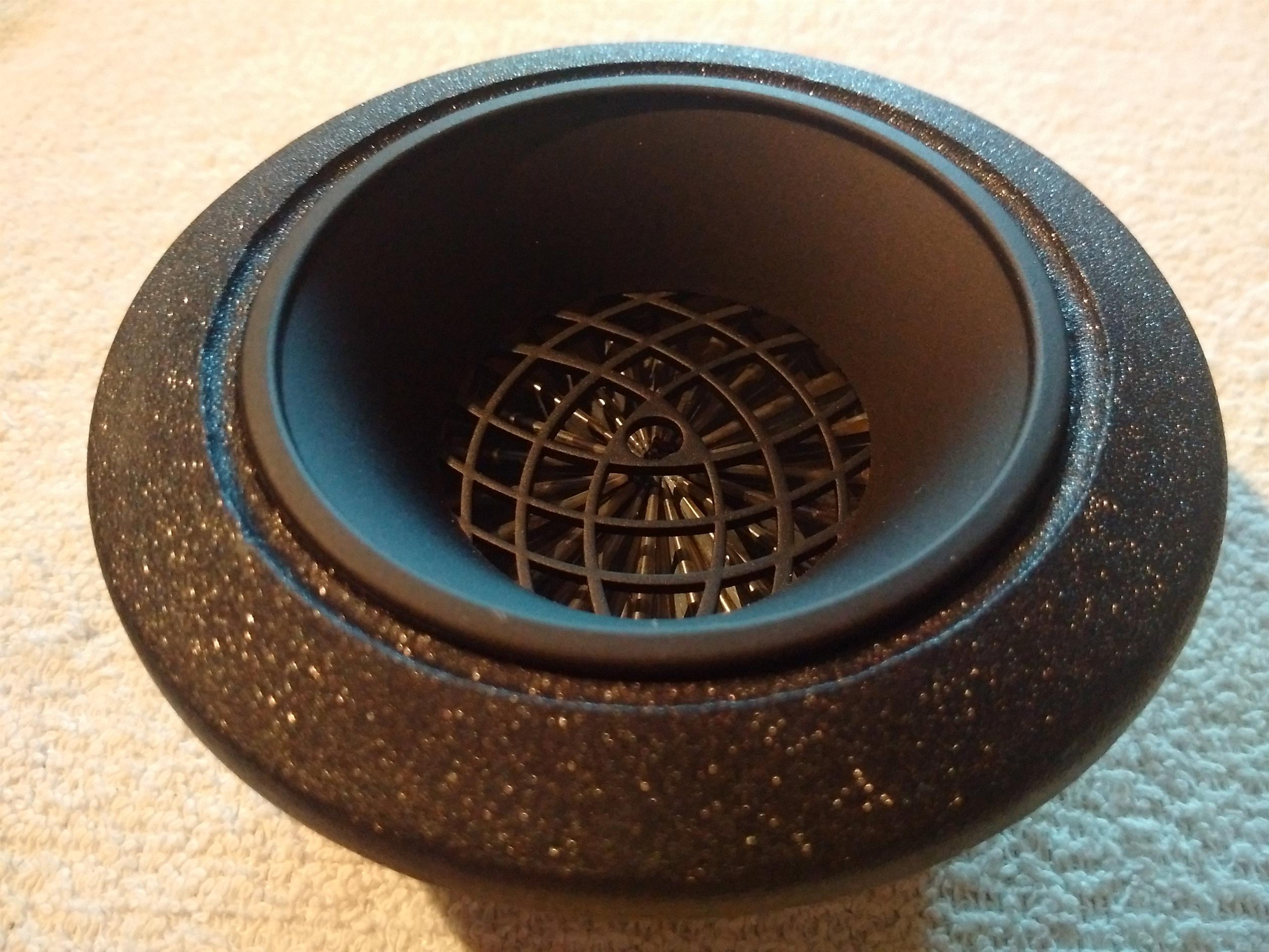

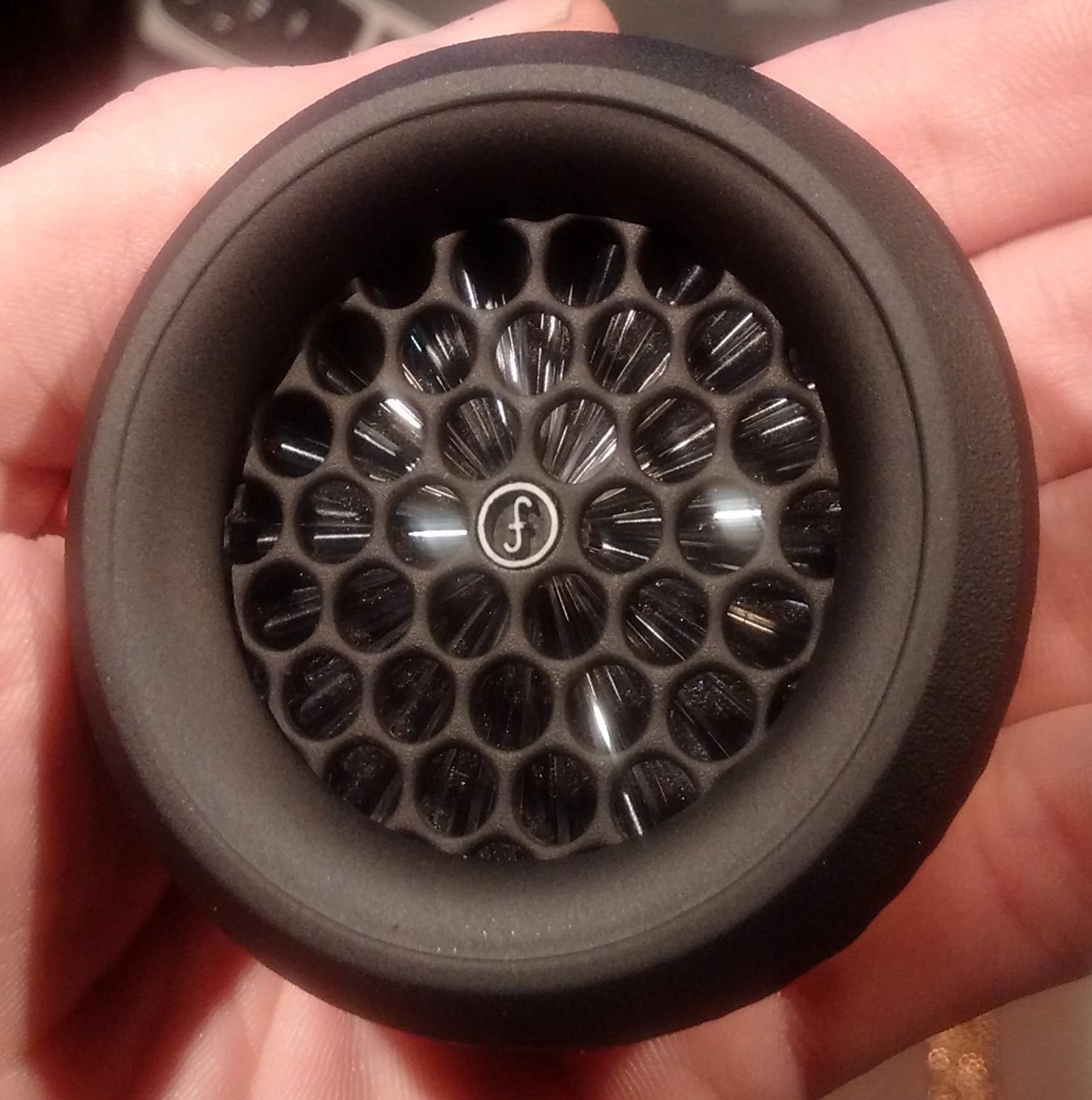

По умолчанию Re: Внешний вид излучателя
Стандарт

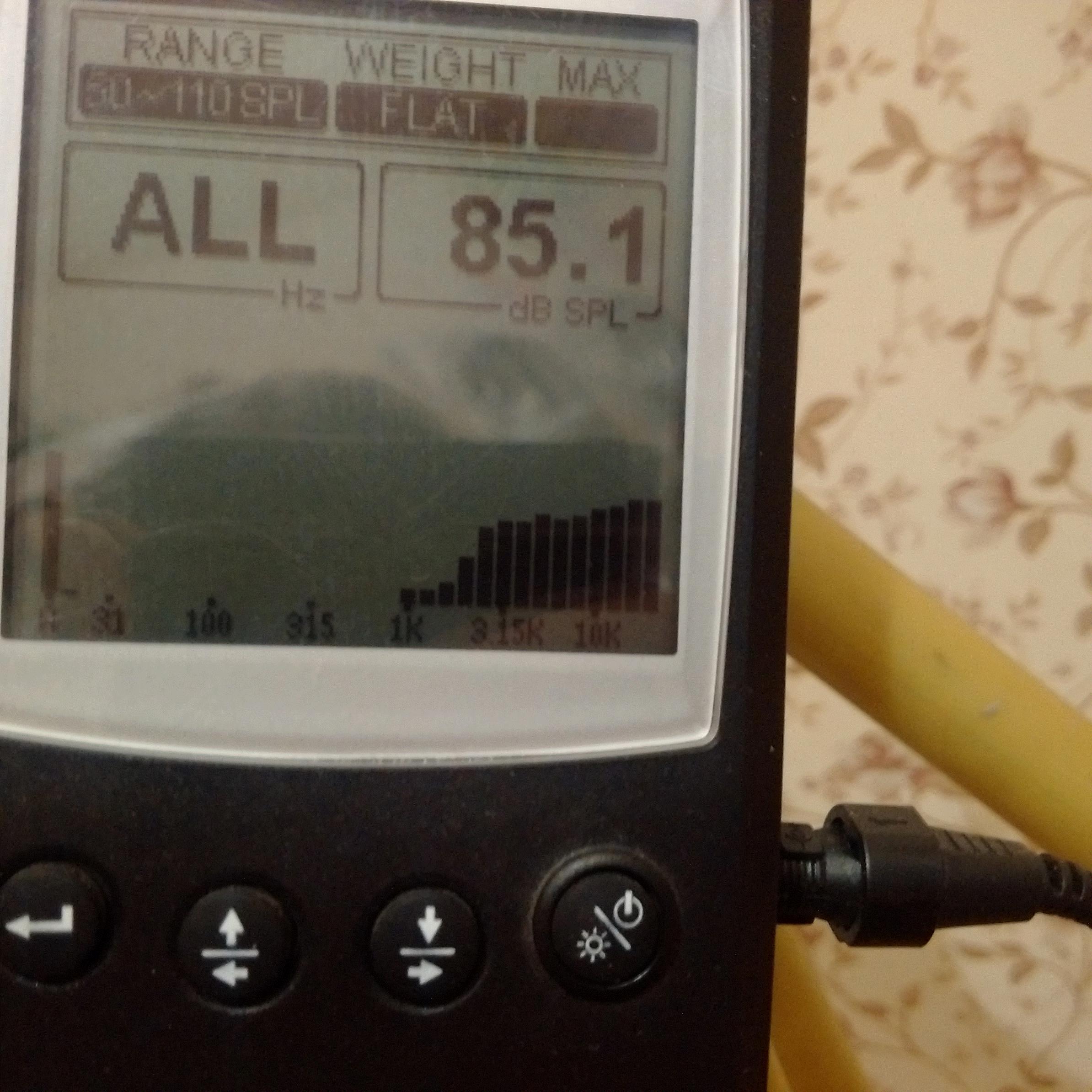

Была проработана 8ом версия. Вот что получилось по АЧХ
Добавлено через 4 минуты

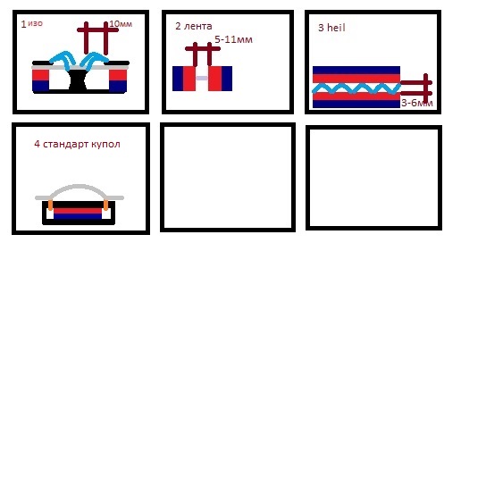

Чуток теории
Для идеального излучателя в своем диапазоне, первый и основной доминантный фактор, это контроль излучаемой поверхности.
Разберем основные виды....
1 Изо
Магнитный зазор асимметричен по перпендикуляру и просто огромен, отсюда и не контролируемые искажения, хотя за счет веса, применяемого с относительно большой площадью материала это компенсируется в сторону улучшения....
2. Ленточные
На мой взгляд, это один из лучших и правильных излучателей,
Идеальный контроль поверхности, но в силу конструктивных особенностей, были привнесены пагубные элементы такие как трансформатор. Выход : удлинение ленты, до увеличения стандартного сопротивления (8-18 метров). Не выход.....
Значит тоже не идеально...
4. Купол..
И зазор и сила МП... А излучаемой и контролируемой поверхности мизерно мало. Клеим купол, а контроля нет!...
Что получается
Идеальный контроль поверхности- ленточный
Идеальное МП (магнитное поле)- купол
3. Heil
Усредняем и оптимизируем все высше полученное и...
Я всегда говорил Oskar Heil ГЕНИЙ, первый и единственный)

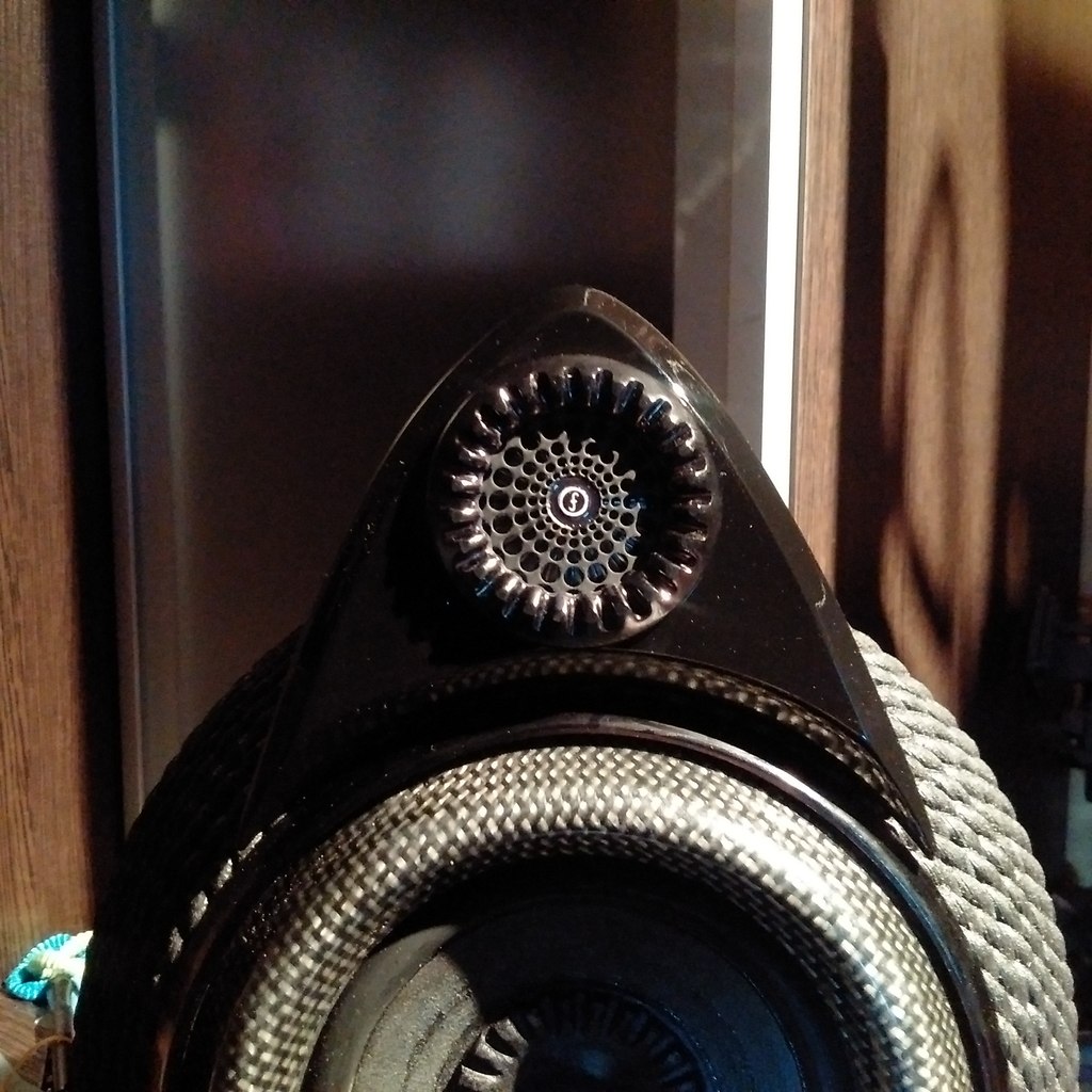

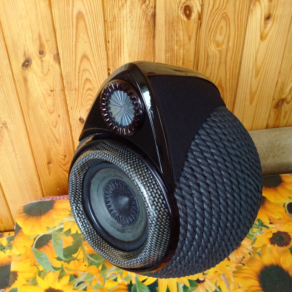

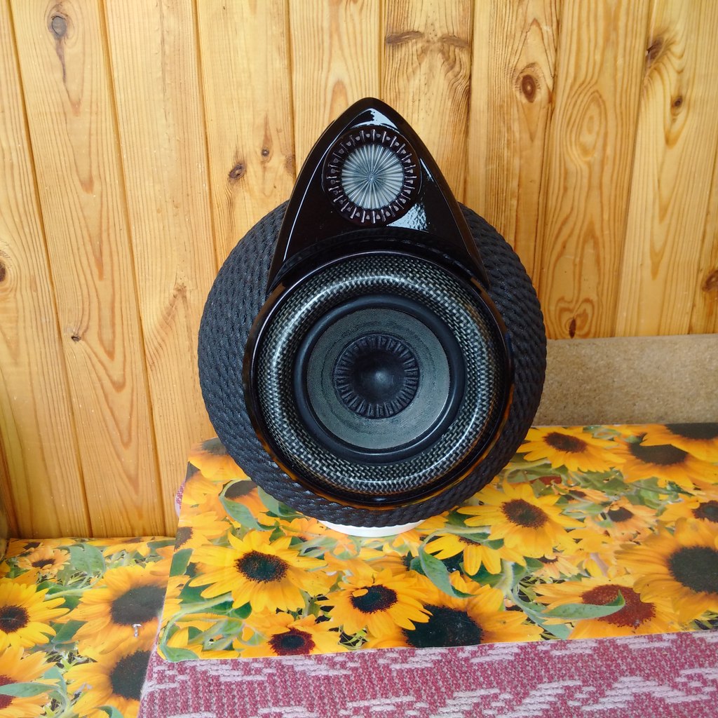

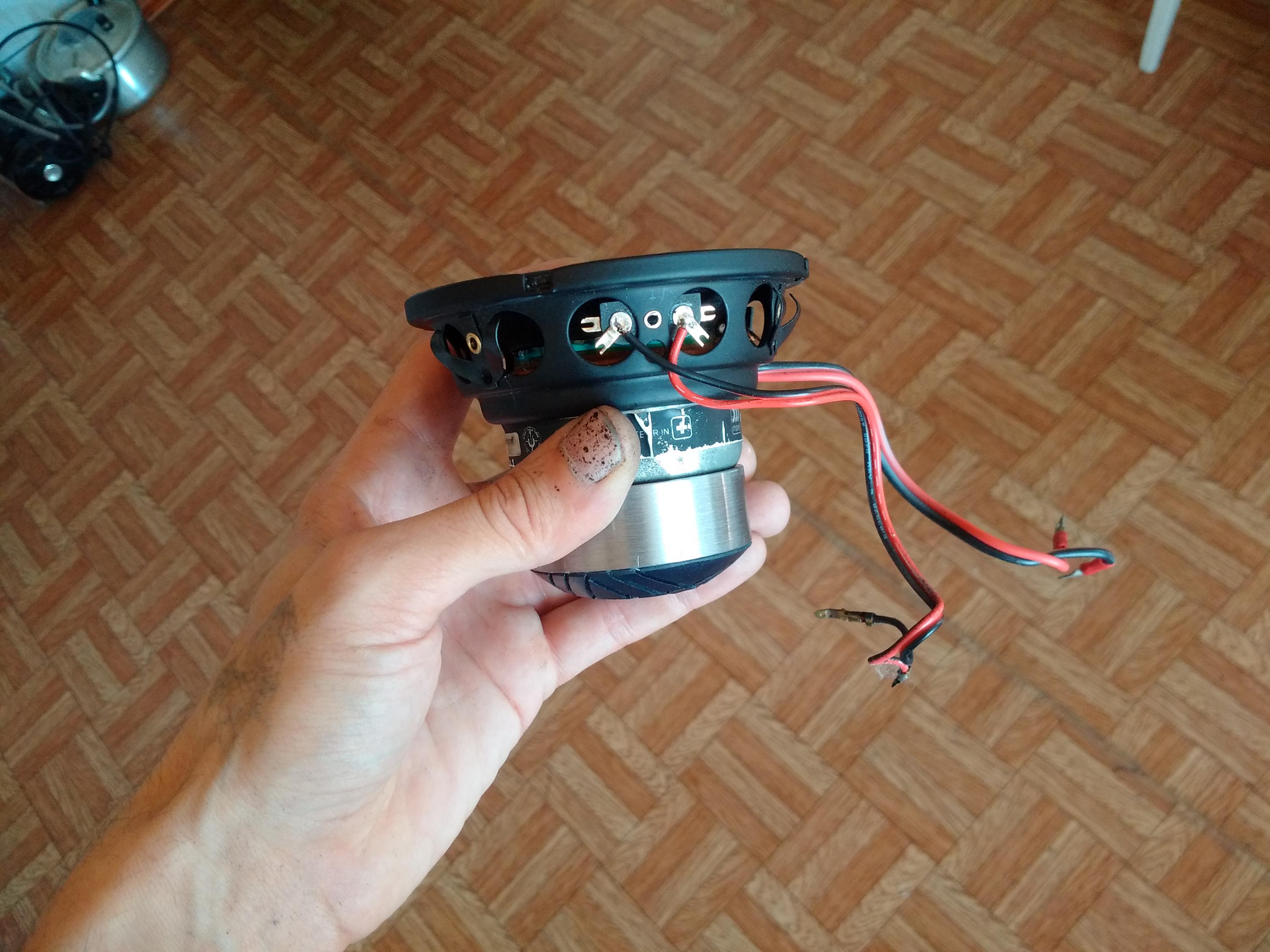

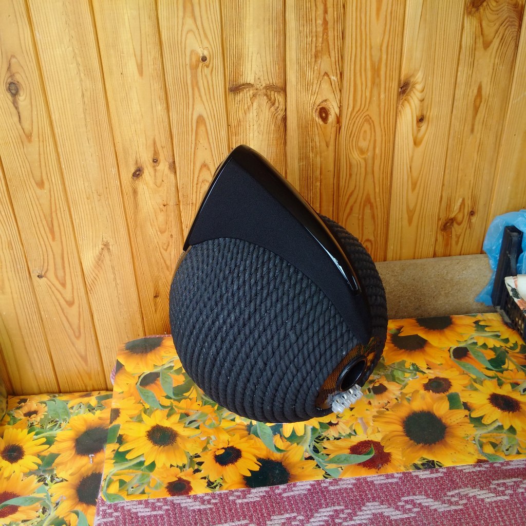

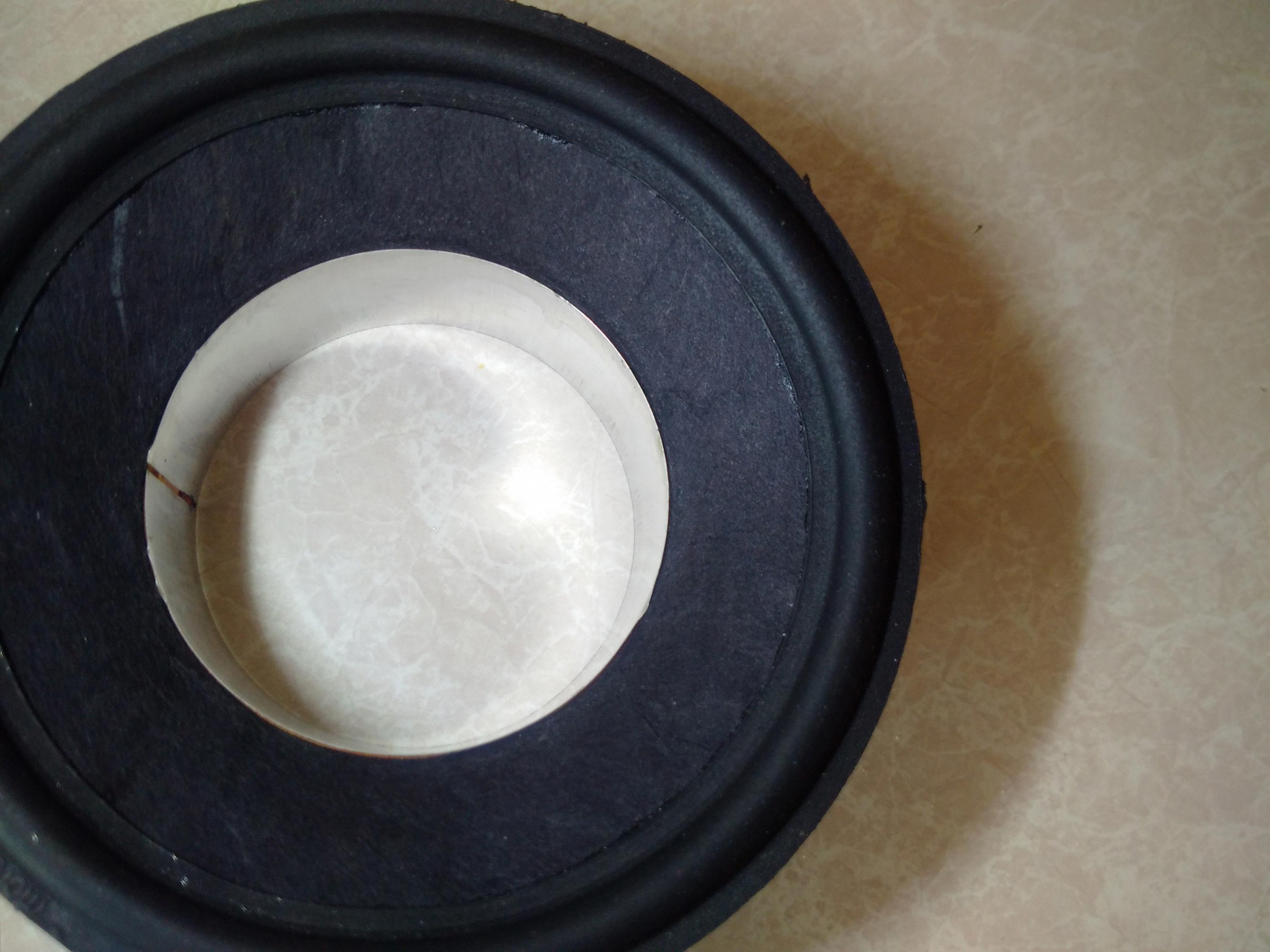

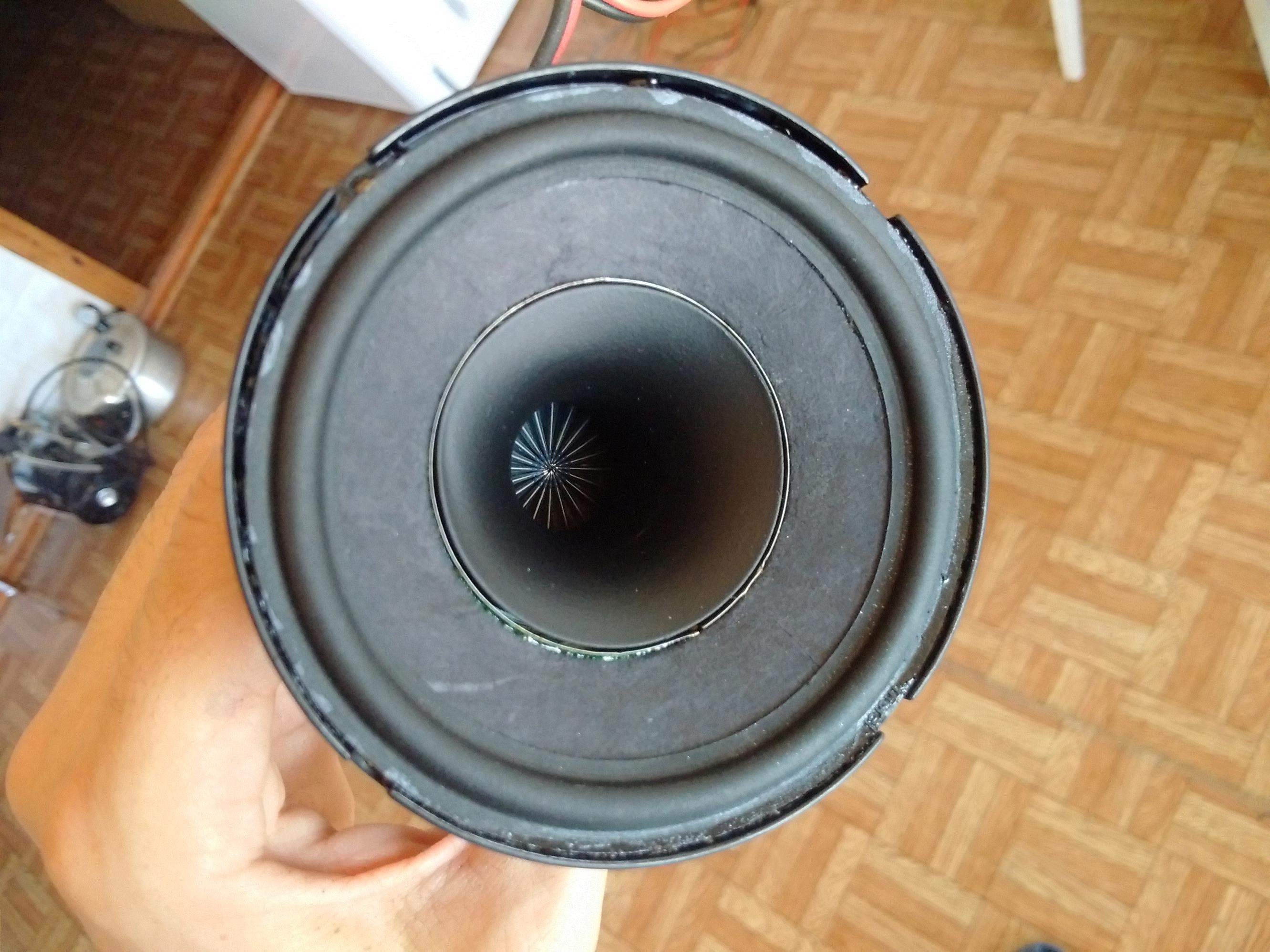

Вот, наконец то сделал себе демо.
Так что велкам
Сделал с такой сеткой под шумок с клиентом
ID:	51918   Нажмите на изображение для увеличения
ID:	51920   Нажмите на изображение для увеличения
Жир!!!
Шо за сч?
Моё детище, на базе тринашки LG, знаю будете смеяться, самому смешно.... но как эти сани по диагонали промчали))
кроме корзины и основного диффузора, все полностью ручная работа в дом.. условиях с применением максимально экологически чистых материалов

по-моему то время когда хихикали над вашими изделиями прошло))

сколько же на творение такого "глазика))" времини ушло?
В целом 5 дней, это приблизительно, а так месяц -полтора
Имел в виду корпусную часть

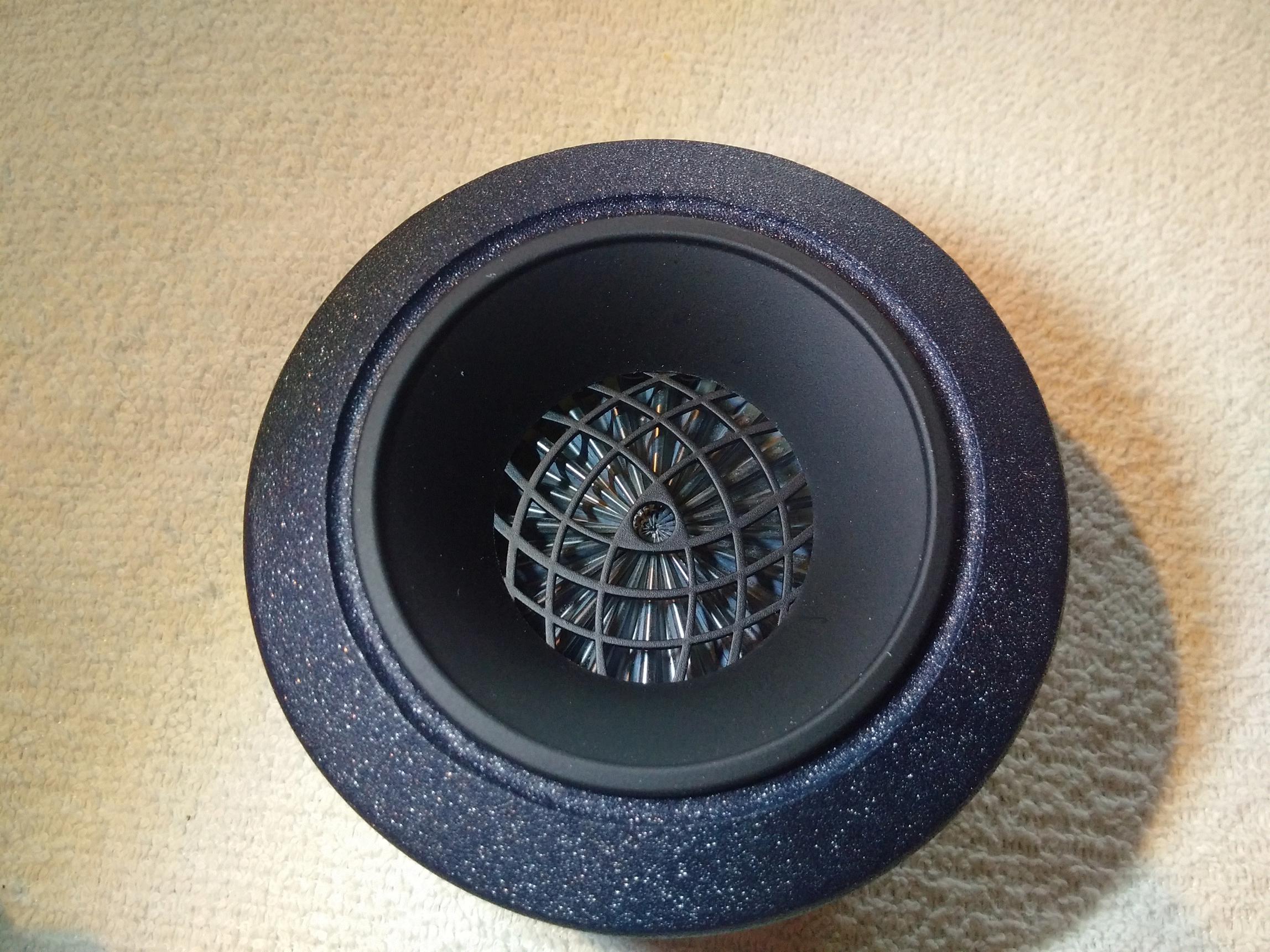

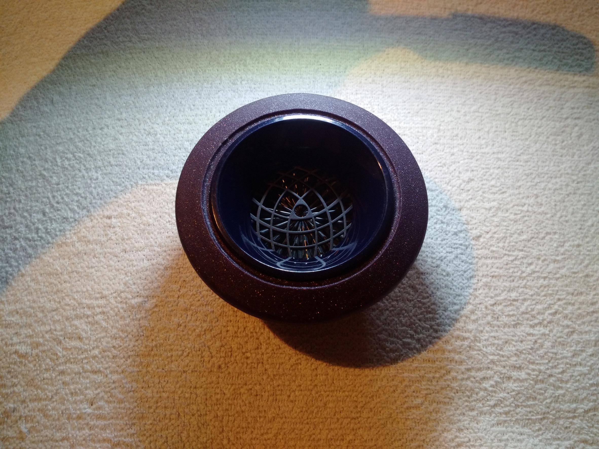

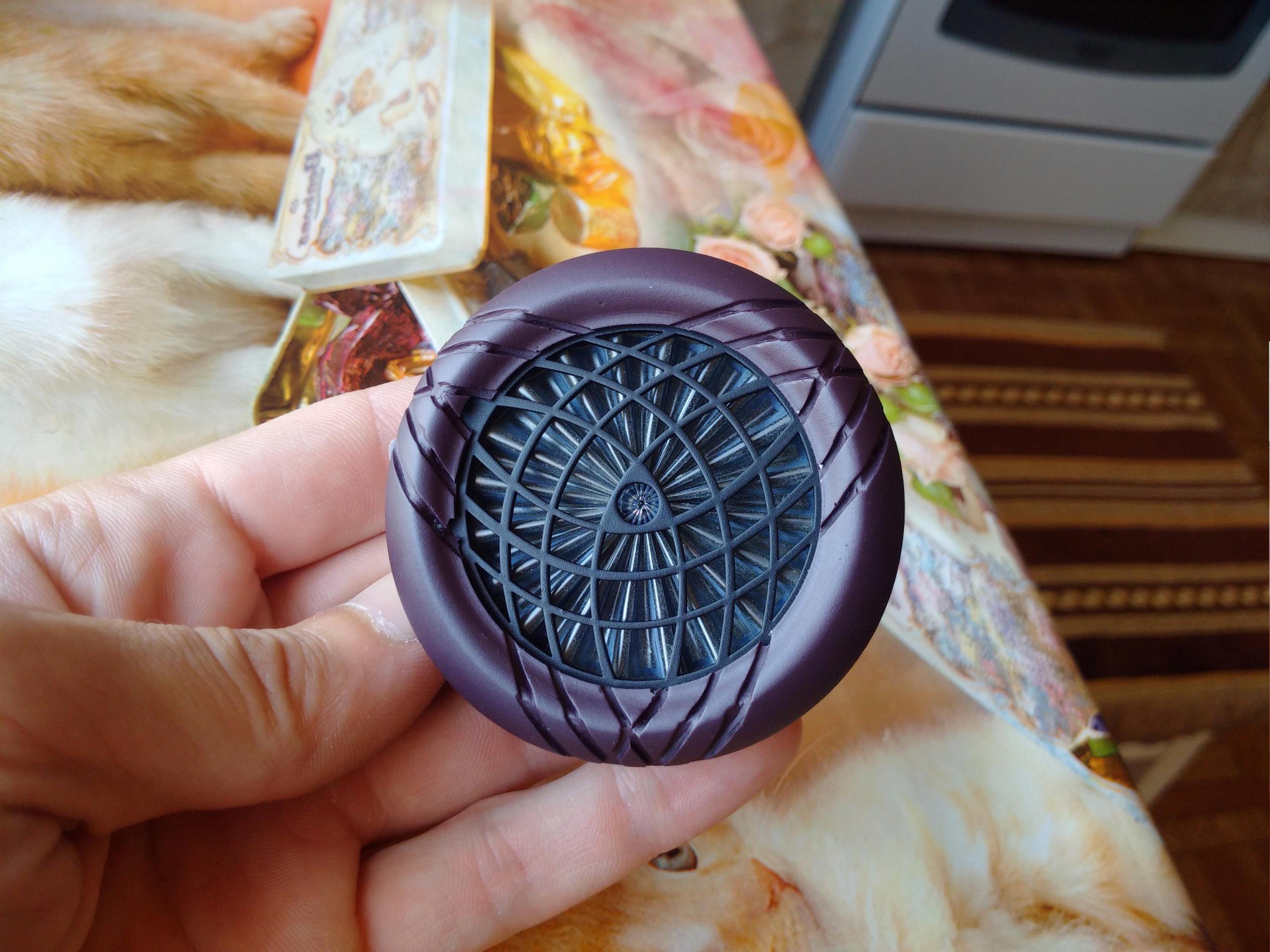

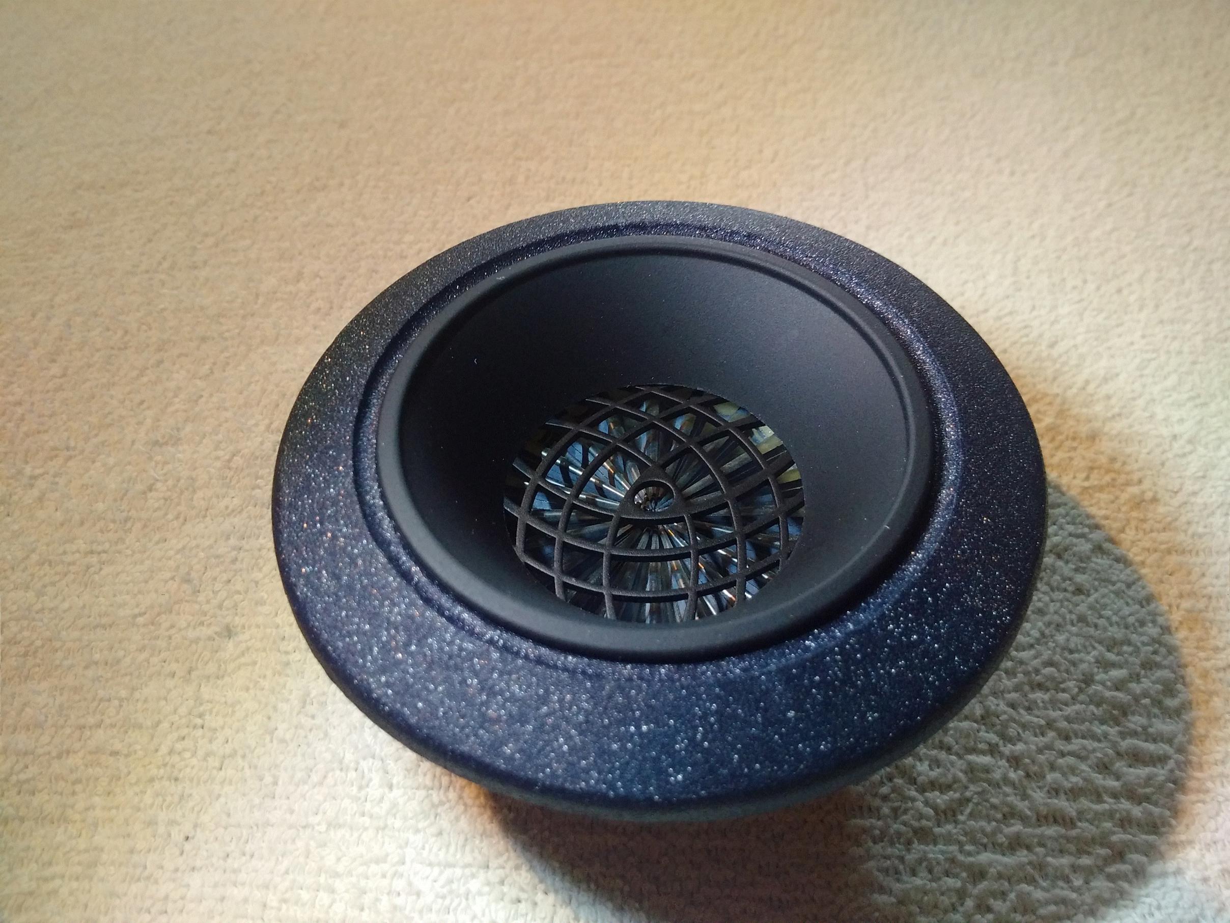

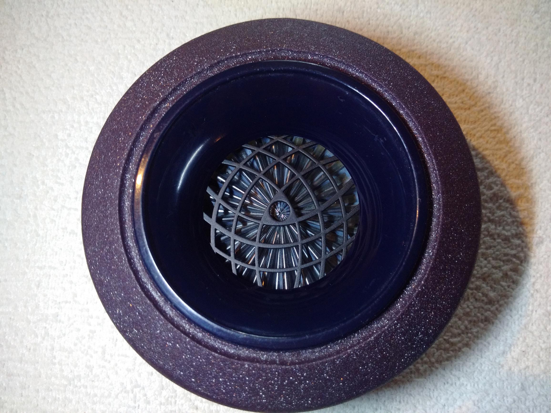

Пока макеты новых моделей автомобильных и с большим фланцем для домашних систем, момент крепления для домашних пока не оформлял.
ID:	53359   Нажмите на изображение для увеличения
ID:	53361   Нажмите на изображение для увеличения
ID:	53363   Нажмите на изображение для увеличения

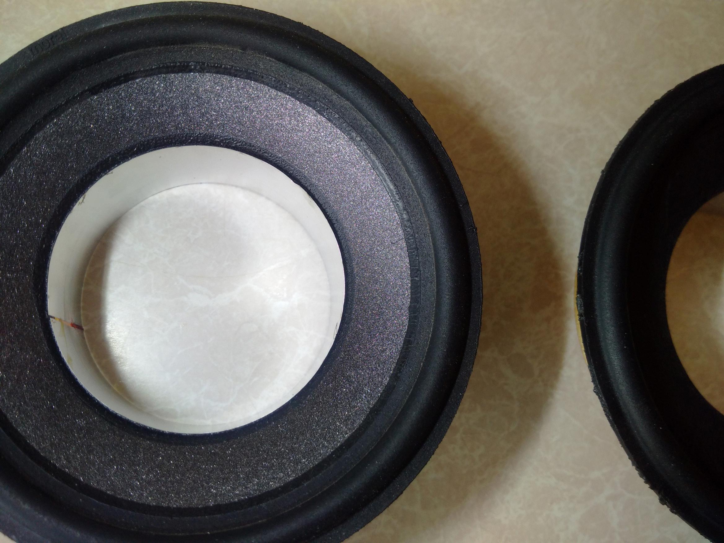

Интеграция твитера в морел интегру на столько успешная, что и мне захотелось.
ID:	53500   Нажмите на изображение для увеличения
ID:	53502   Нажмите на изображение для увеличения
