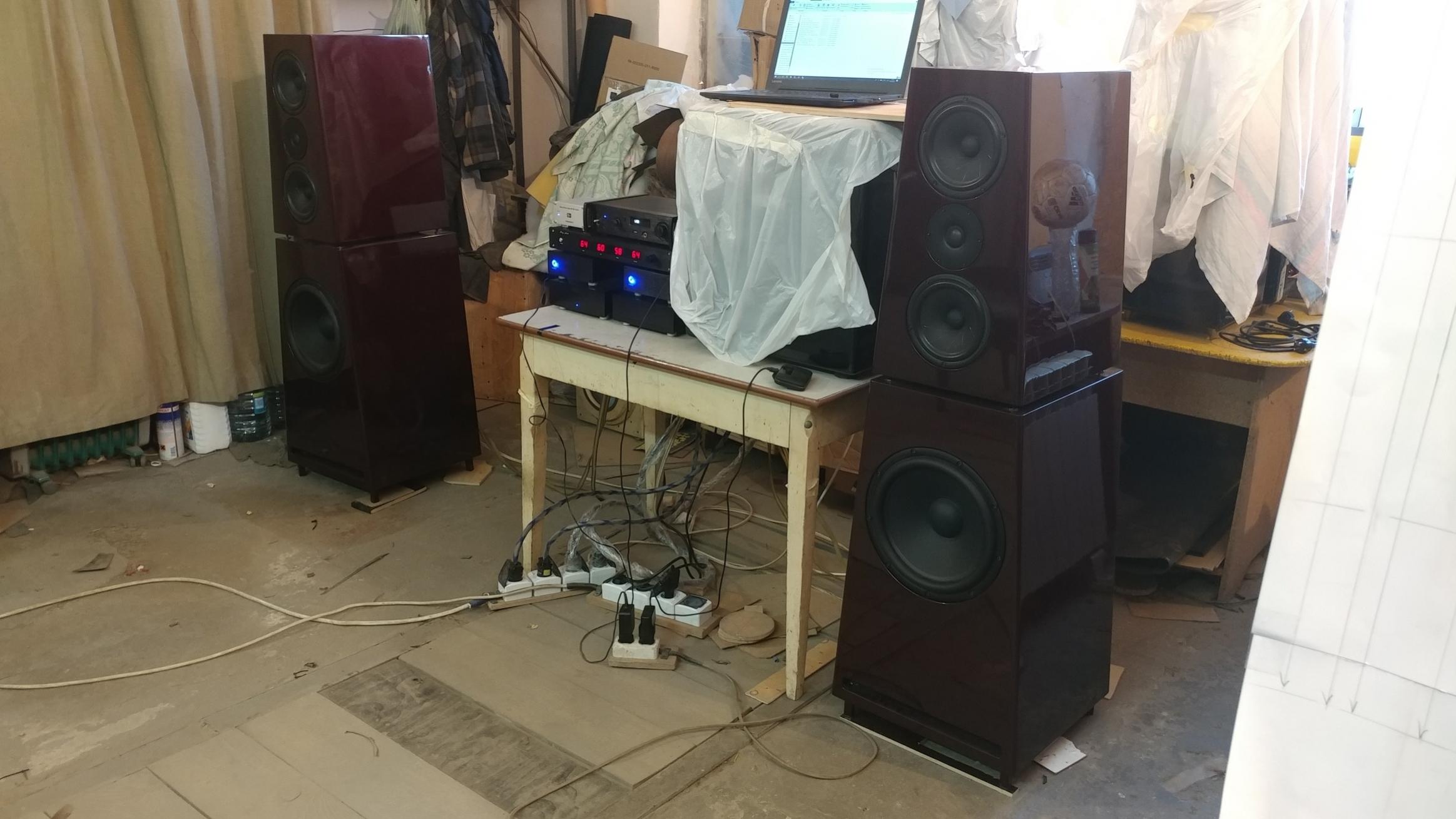

Включились по быстрому...не терпелось...а звука нет...вообще нет. Не проходит сигнал через акт кросс(((( Мда, видимо что то при апгрейде неправильно сделано, будем разбираться.....
