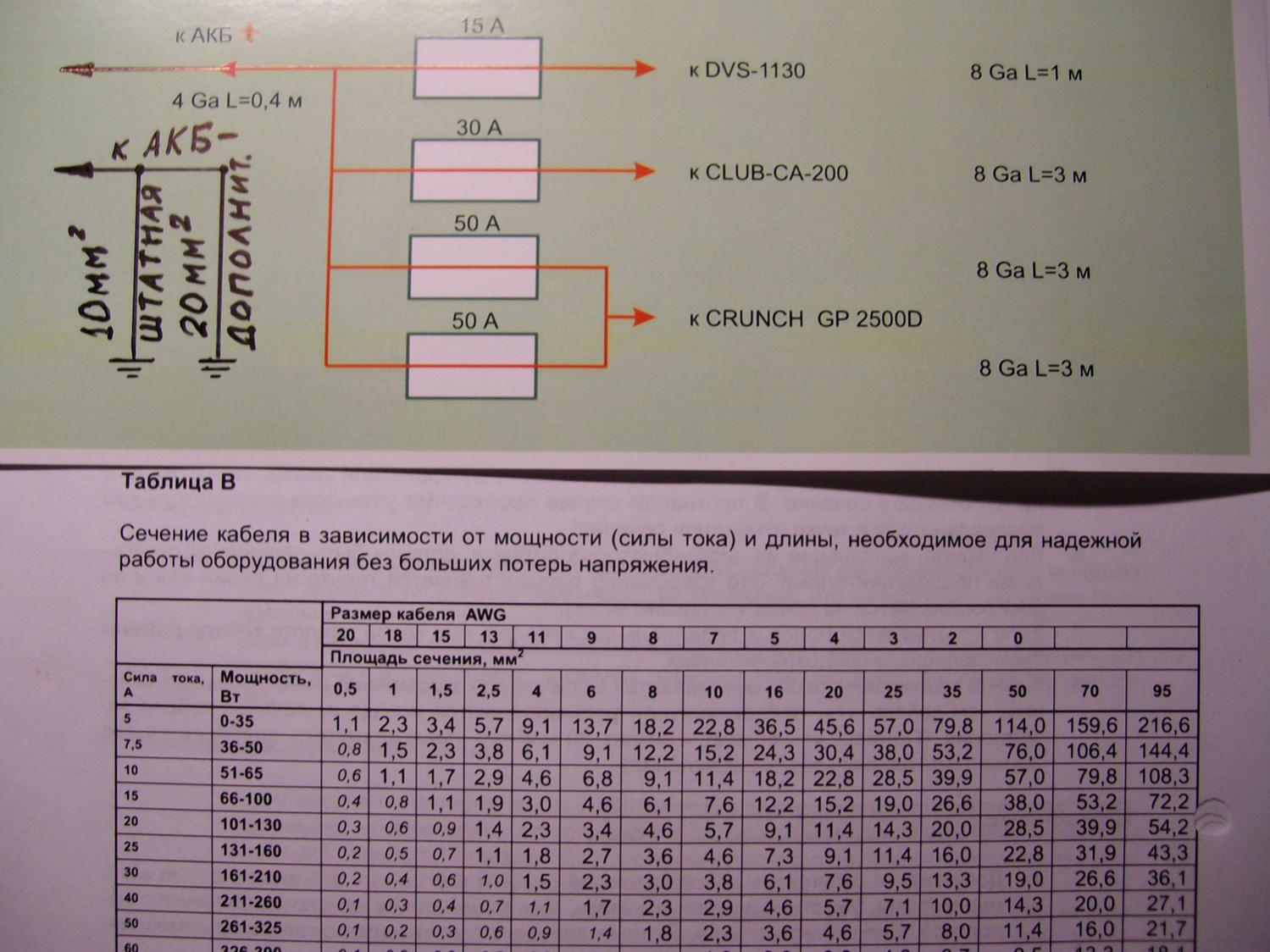

Логика судьи-штатная проводка рассчитана только на подключение штатных бортовых электропотребителей, при подключении дополнителной нагрузки (усилители,кулеры и т.д.)сечение проводника должно увеличиваться согласно таблицы П.2 правил,логично.Но также из таблицы следует,что при сечении проводника 20 кв.см.номинал предохранителя 100А,что соответствует потреблению моей аудиосистемы от бортовогй АКБ,в авто в этот момент (при открытых дверях!) в потолке горит лампочка 5 ватт,т.е.потребление около 0,4А ! Вывод:при неработающем двигателе суммарная нагрузка не должна превышать 100А
В штатном варианте штатную проводку автомобиля можно представить следующей схемой замещения
рис1.5 ссылки
Ввиду того, что ток в цепи рассчитывается заводом-изготовителем, то он применяет сечения плюсового и минусового проводников в соответствии с протекающим током, исходя из мощности бортовых потребителей энергии.
Вот примерно наш вариант.
рис 1.6 ссылки
Если предположить, что R1 – это штатные потребители и ток протекающий по этой ветке равен I1, а R2 и R3 дополнительные (к примеру, усилители) потребители и токи соответственно I2 и I3,
т.е. ток протекающий в цепи на участке «плюс – точка а», и «точка b-минус» равен I = I1 + I2 + I3, следовательно, он больше штатного, на величину добавленных потребителей..
примитивно, какая величина тока идет в цепи от плюса АКБ в нагрузку, такая же должна вернуться от нагрузки к минусу АКБ, следовательно, сечения так же должны соответствовать, идет штатная проводка (не знаем какого сечения) и 3 кабеля 4GA , следовательно минус от кузова к АКБ должен соответствовать штатной + 3 кабеля 4GA,
либо, если оставляется штатная земля, сумма токов предохранителей на всех плюсах исходящих от АКБ должна соответствовать току, протекающему по заземляющему проводнику от кузова к минусу АКБ, в соответствии с таблицей правил ЕММА.
Теперь позвольте с Вами слегка не согласиться.Сначала надо ввести в рис 1.6 два дополнительных выключателя-в цепь R1 и в параллельную цепь R2,3,что бы рассмотреть три варианта-работа борт.потребителей (R1) без включения аудио (R 2+3),работа аудио без штатных потребителей авто и при совместной работе потребителей авто и аудиосисты.В последнем случае Вы правы,но частично...Обратился к справочнику моего ВАЗа 2108,глава ?"электрооборудование"-максимальная сила тока генератора 55А ( I макс.,сечение проводки рассчитано заводом-изготовителе,оспаривать не будем),т.е. в моем случае при потреблении более 100А-перебор,но если я с габаритами включаю только усилитель фронта-двухканальник с потреблением 30А,штатной проводки достаточно с лихвой!Ведь надо при расчетах суммировать не только токи потребления,но и сечения плюсовых и минусовых проводников.Я же писал,что может быть пошел по нестандартному пути (исходя из соображений инстала,ведь Любитель+!посчитал,что наконечники оплетки под диаметр болта 12 мм смотрелись бы нелепо и на крыле под болт 8мм и тем более на минусовой клемме АКБ),создал дополнительный (параллельный основному)проводник массы от генератора к кузову металлической оплеткой исходя из расчета потребления аудиосистемой.Вы же не сделали мне замечание по поводу проводки на усилитель саба,состоящей из двух параллельных проводников сечением 8 кв.мм. с предохранителями 50А(согласно таблице) при потреблении усилителем саба 100А.
Поэтому Вы правы на 100% только в одном случае-при включении всех бортовых источников авто (ближний,дальний свет,мотор омывателя,щетки,сигнал,не дай бог вентилятор охлаждения двигателя и т.д.)-R1 согласно схемы, сечение дополнительного провода увеличивать на суммарное потребление аудиосистемы-R 2+R 3 НЕОБХОДИМО !или проложить дополнительный проводник сечением исходя из суммарного сечения плюсовых проводников.Но в с лучае выступления в Беспроцессорных системах(что я пытался делать в Твери и Волгограде) достаточно бортового проводника ! К этим заключениям я пришел не не от собственного я,а на логическом использовании закона Киргофа вкупе с рис 6.1.
Для себя сделал два вывода :что бы не доказывать судье свою правоту во время судества,надо или проложить видимый заземляющий провод соотв.сечения или протянуть его от - АКБ паралельно плюсовым,и второе-надо вносить в эл.схему не только +,но и -.
П.С.На всякий случай-как должна бы выглядеть эл.схема и- привет от Рокера! (фото с сабом-после операции порваной мышцы-тяжелый сц...аб и непринятие меня в том году в Курске)

Цитата Теперь позвольте с Вами слегка не согласиться.
а зря...Владимир, вот не обижайтесь но не так все... когда Вы нарисуете НОРМАЛЬНУЮ схему своих потребителей, или хотя бы их схему замещения, что бы можно не кусками смотреть на нее, тогда Вы сами поймете что и как...
Цитата Сначала надо ввести в рис 1.6 два дополнительных выключателя-в цепь R1 и в параллельную цепь R2,3,что бы рассмотреть три варианта-работа борт.потребителей (R1) без включения аудио (R 2+3),работа аудио без штатных потребителей авто и при совместной работе потребителей авто и аудиосисты
Ваш логика будет правильной, если будет переключатель отдельно R1, отдельно R2 и отдельно R3 тогда все соответствует, но как только R2+R3 то у же штатная земля не проходит..
Цитата Обратился к справочнику моего ВАЗа 2108,глава ?"электрооборудование"-максимальная сила тока генератора 55А ( I макс.,сечение проводки рассчитано заводом-изготовителе,оспаривать не будем)
конечно не будем, а сколько у вас потребляет стартер, Вы про него так скромно забыли, а он тоже питается через штатную землю, или Вы хотите его обделить?
в режиме работы не заведенного двигателя, АКБ является источником, при заведенном АКБ становится так же потребителем..
Цитата создал дополнительный (параллельный основному)проводник массы от генератора к кузову металлической оплеткой исходя из расчета потребления аудиосистемой.
это хорошо, а от минуса к АКБ?
Цитата Вы же не сделали мне замечание по поводу проводки на усилитель саба,состоящей из двух параллельных проводников сечением 8 кв.мм. с предохранителями 50А(согласно таблице) при потреблении усилителем саба 100А.
они начинаются и кончаются вместе..
Цитата Поэтому Вы правы на 100% только в одном случае-при включении всех бортовых источников авто (ближний,дальний свет,мотор омывателя,щетки,сигнал,не дай бог вентилятор охлаждения двигателя и т.д.)-
а как Вы ведете контроль включенных потребителей, и величину токов потребления???
а если Ваши потребители будут так как на схеме, какое сечение минуса Вы будете использовать, если тянуть "минуса" от уся непосредственно к АКБ, если плюс 20 кв.мм????
Цитата Для себя сделал два вывода :что бы не доказывать судье свою правоту во время судества,надо или проложить видимый заземляющий провод соотв.сечения или протянуть его от - АКБ паралельно плюсовым,и второе-надо вносить в эл.схему не только +,но и -.
самый лучший вывод: делать правильно по правилам и рисовать правильные схемы, и все будет ОК.

Сообщение от Наблюдатель Посмотреть сообщение
Доброй ночи,Эдуард!Ну Вы даете,не успел отправить,а Вы уже...Но я угадал Ваши мысли-скинул схему,как должно быть.
Согласен,т.е.R 2-двухканальник фронта,R 3-усилитель саба,но если вы помните,на сабы у меня отдельные выключатели-могу один,могу+3=4.
Теоретически согласен,но я же писал,что штатный генератор у меня сгорел сразу после включения аудио при заведенном авто,заменен на 110 А,а производит замер при заведенном авто-это нонсес,напомнил мне вопрос -а если перебить все четыре плюсовых провода и ответ товарища по сабу фри,что даже гипотетически заколка его жены при падении не сможет закоротить подводящие к катушке проводники саба.
Заводская проводка от минуса АКБ включает два провода-один 10 кв.мм. на крыло,второй-20 кв.мм.на двигатель,генератор прикручен к двигателю,один конец оплетки моей дополнительной проводки под болт крепления генератора к двигателю,другой конец на крепление"растяжки передней подвески"(название вычитал в справочнике к ВАЗ 2108 в разделе"кузов") к кузову,т.е.согласно ваших рекомендаций,просто сделал не как все,зато вместе крепления наконечников площадь контакта намного серьезней,я работаю в системе электроснабжения и знаю,что такое контакт вместе протяжки-на замере это просадка на минуту,а в силовом шкафу за ночь отгорают кабели сечением 150 квадрат,поэтому тут я руководствуюсь принципом-лучше перебдеть,чем недобдеть !
Естественно,20 кв.мм.,но это мало кто делает,потому что и хлопотно,и накладно...
С опозданием,но сделал,и не только схему,но и выводы !

правильно у меня?:
на фронтальный усилок идёт "сила" 20кв.
"масса" от усилка на болт ремня безопасности..
паралельно штатному минусу от АКБ 20кв дополнительно...
на саб -плюс и минус 35кв от АКБ на усилок...
тянуть ещё один минус 35кв паралельно штатному? (как в европе требуют) или пох?

100А-на сабовый усь (35кв)
на фронт-60А (20кв)

на саб 80А пред
на фронт 40А
