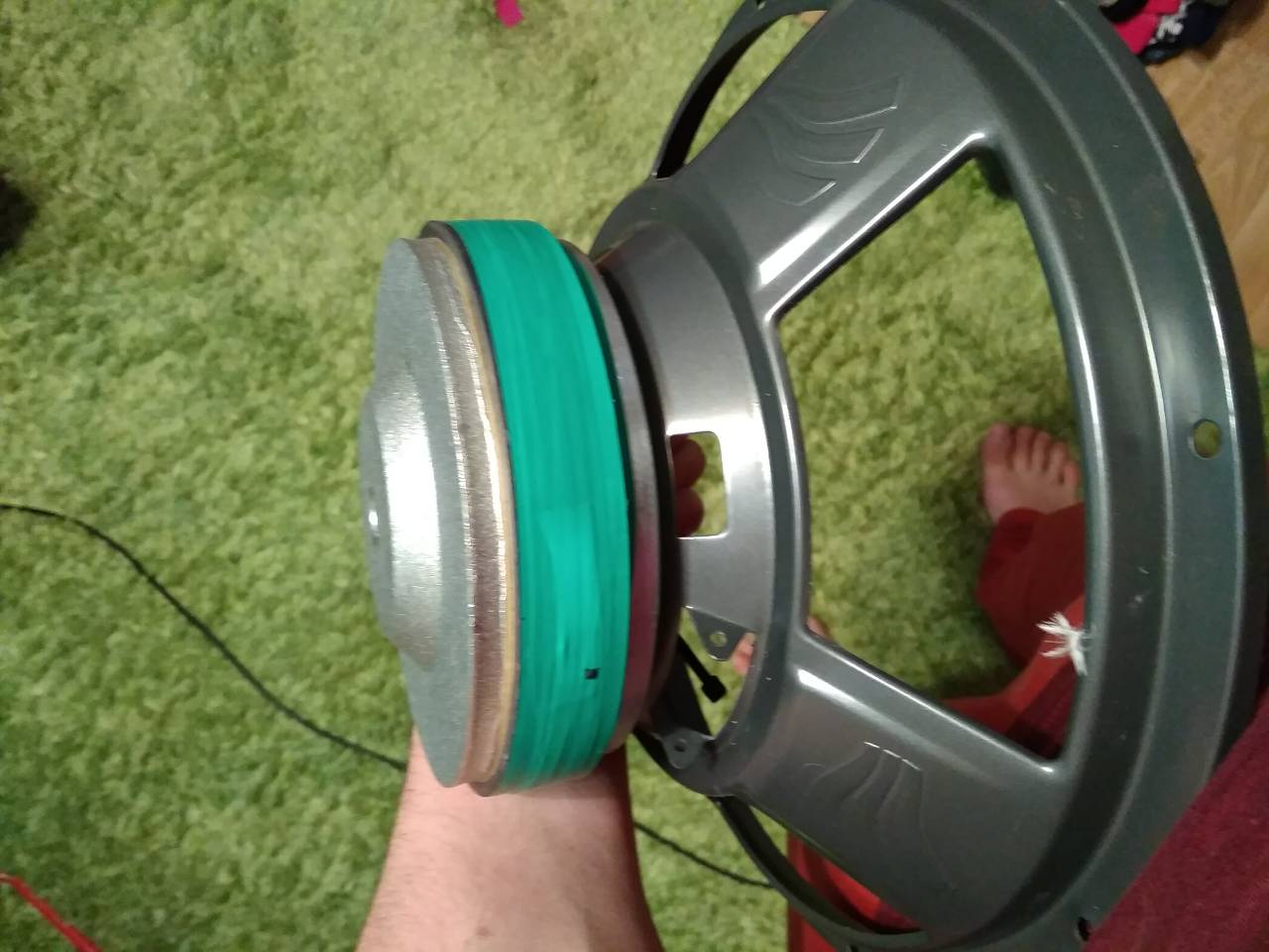

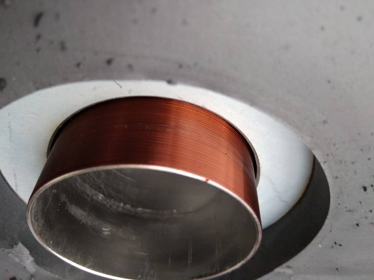

По умолчанию Re: Можно ли склеить лопнувший магнит?

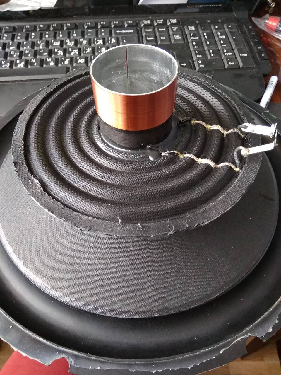

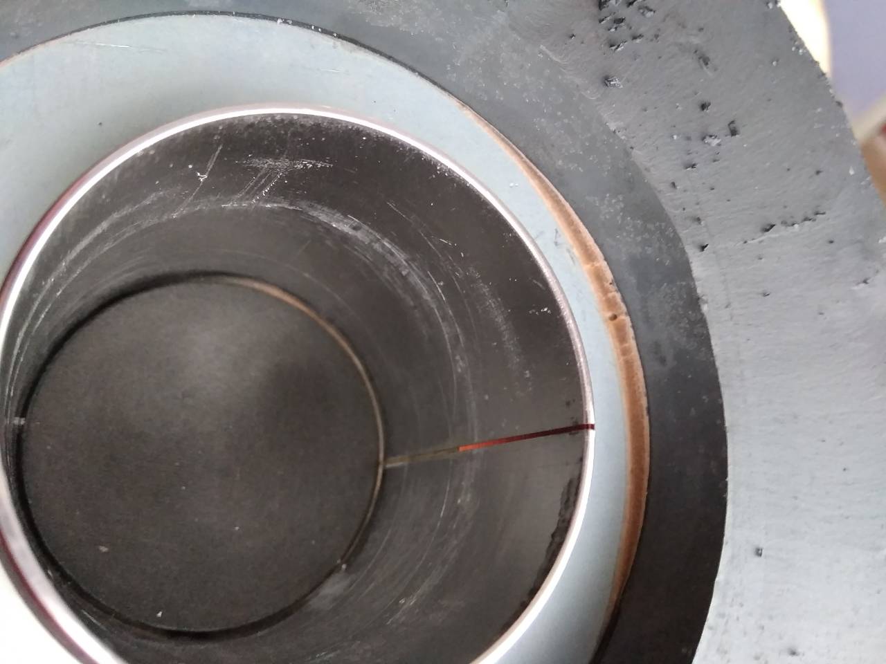

Собственно приехала головка, лопнула походу от удара, катушка на вид нормальная, думаю не перегрев убил магнит. Буду пробовать разобрать аккуратно и клеить манит.

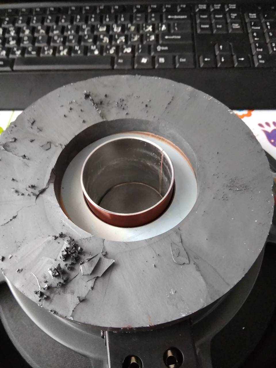

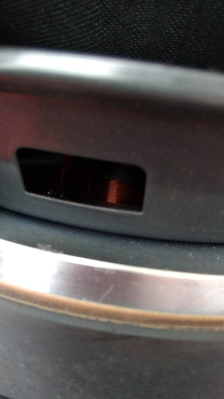

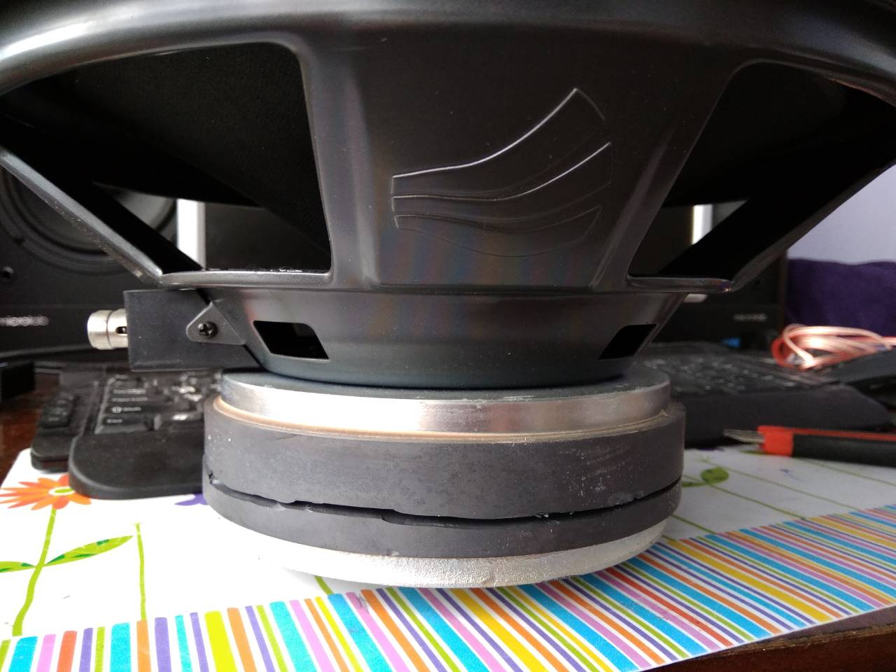

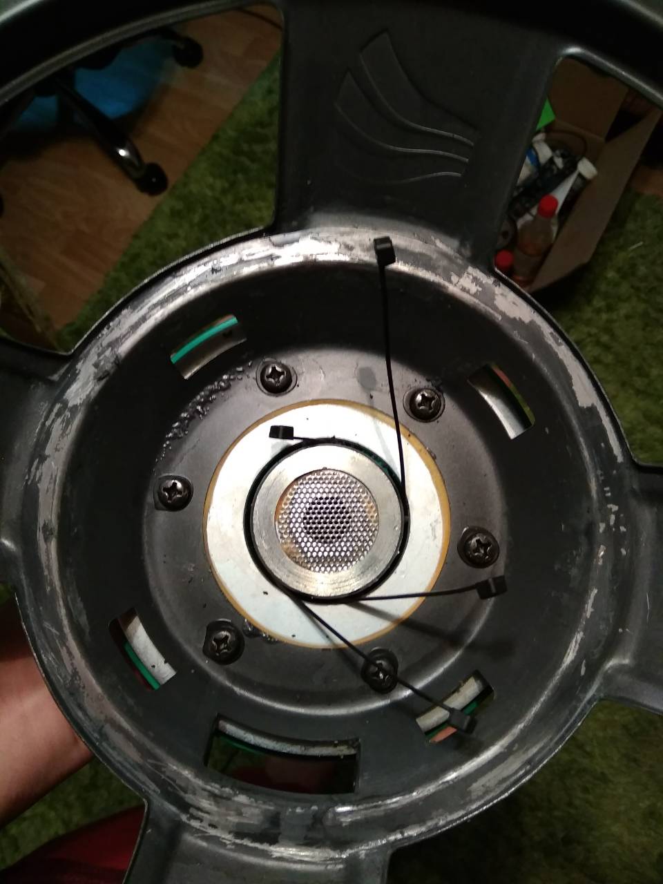

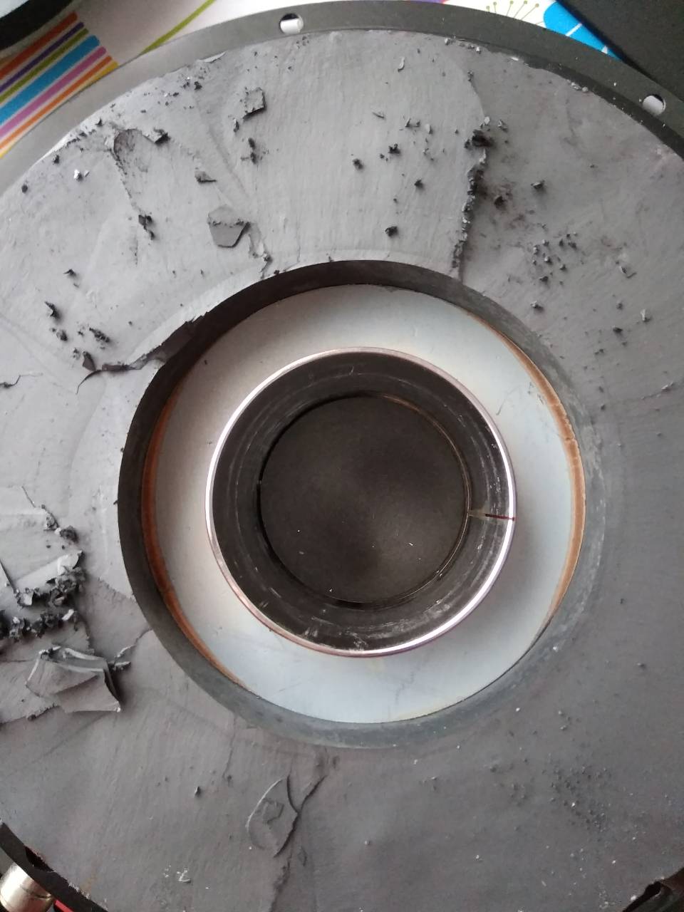

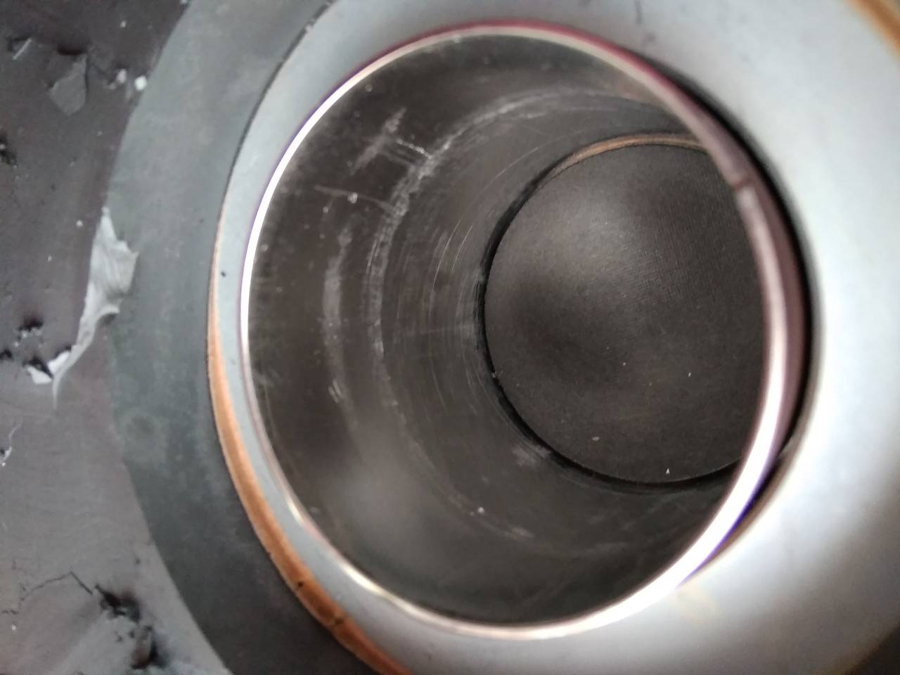

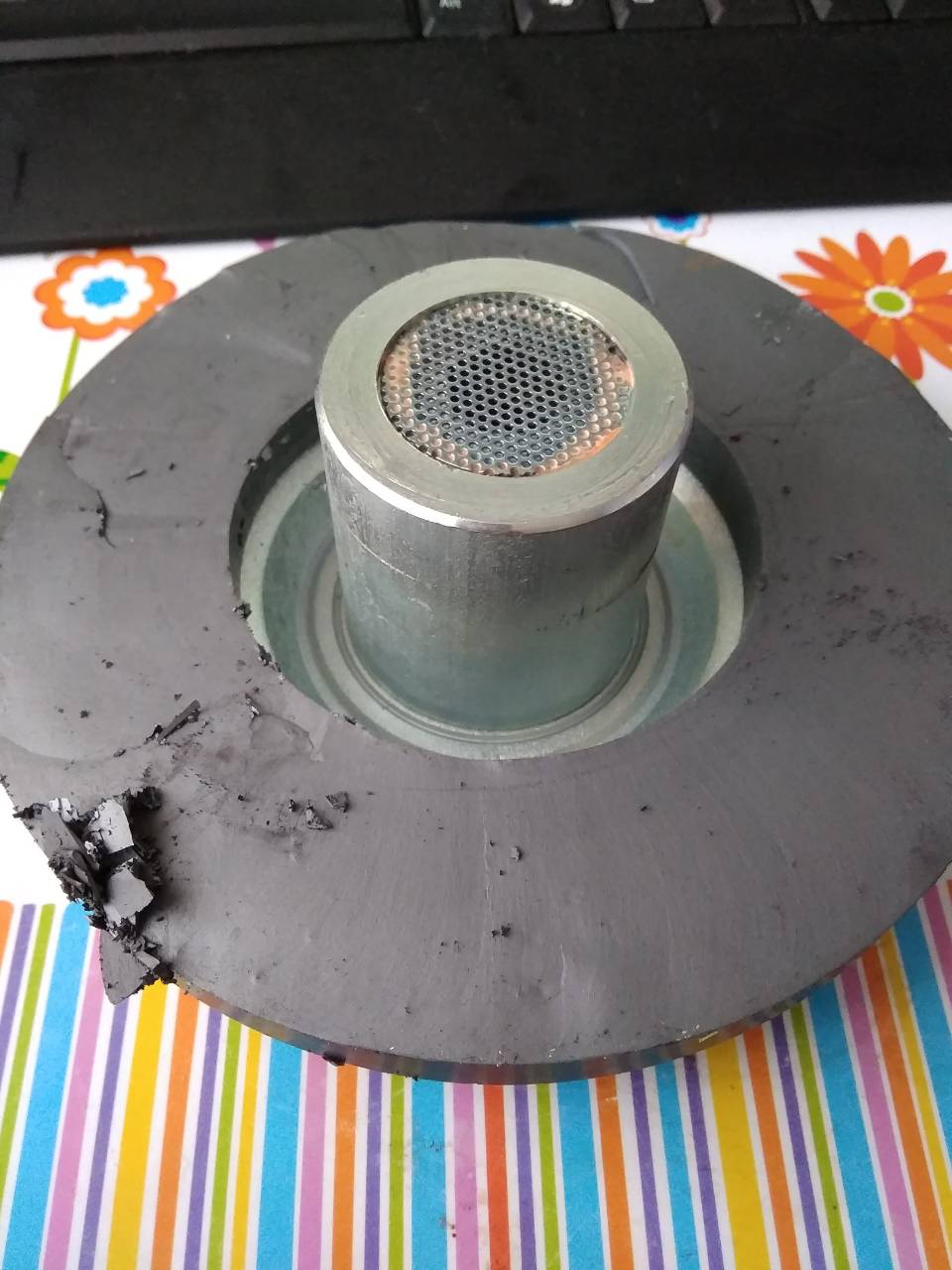

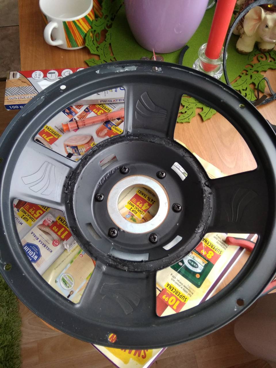

Стащил лопнувшую половину. Визуально катушка не пострадала. Теперь буду отклеивать диффузор и пробовать клеить магнит. Если у кого будут дельные советы - с удовольствием послушаю.

Нужно разбирать саб, иначе не отцентруешь

Уже ))
