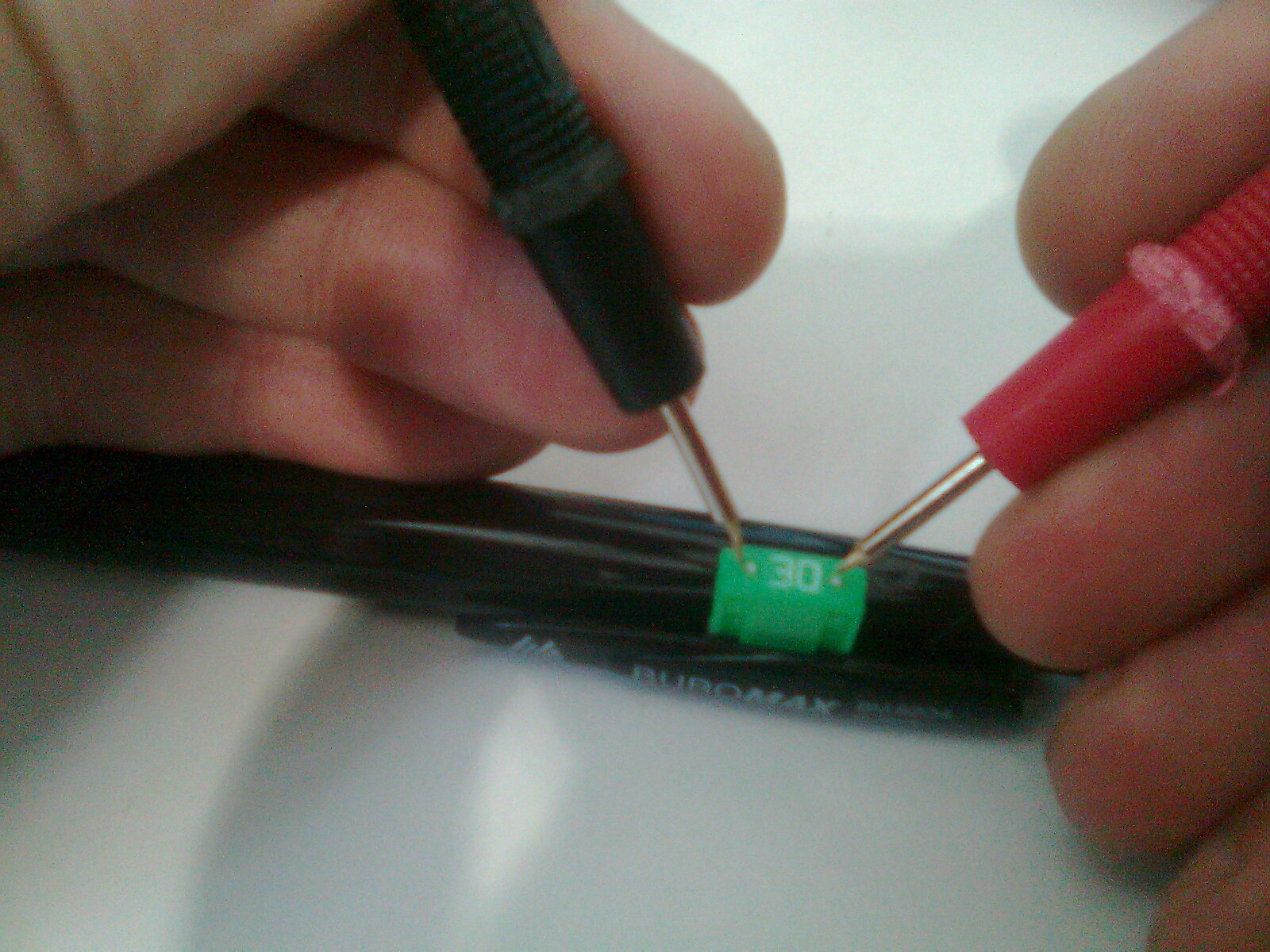

Кто занимается диагностикой и ремонтом электрооборудования автомобилей, не раз сталкивался с повышенными утечками тока и быстрым разрядом АКБ. Классический способ использованием амперметра между клеммой АКБ и питающим проводом с поочередным выдергиванием предохранителей на машинах с обилием шин и модулей не совсем удобный, так как многие модули могут иметь больше одной цепи питания с предохранителем на каждой. Или, например, повышеное потребление происходит у группы модулей объединенных одной шиной (мультимедийной или среднескоростной) из-за неисправности одного из них.
Поделюсь способом определения утечек без амперметра и без вытягивания предохранителей.
Метод прост: тестором в режиме измерения миливольт меряем падение напряжения на контактах предохранителя и с помощью таблицы определяем потребление тока в цепи. "Прошерстить" блок предохранителей и составить список "подозреваемых"- дело пяти минут.

О. Хоть один вспомнил закон Ома. Думал, кроме меня никто им не пользуется. Очень верное направление мысли.
Молодец.

Сообщение от alfa25 Посмотреть сообщение
Угу, старый дедовский метод но тем не мене рабочий на все 100%, а для продвинутых существует "мотортестер" + токовые клещи.
