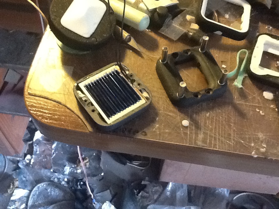

Вот, выношу на ваше обозрение свой инстал и мои первые высоко частотные излуч., зделаны с нуля собственноручно, о которых была закрыта теме

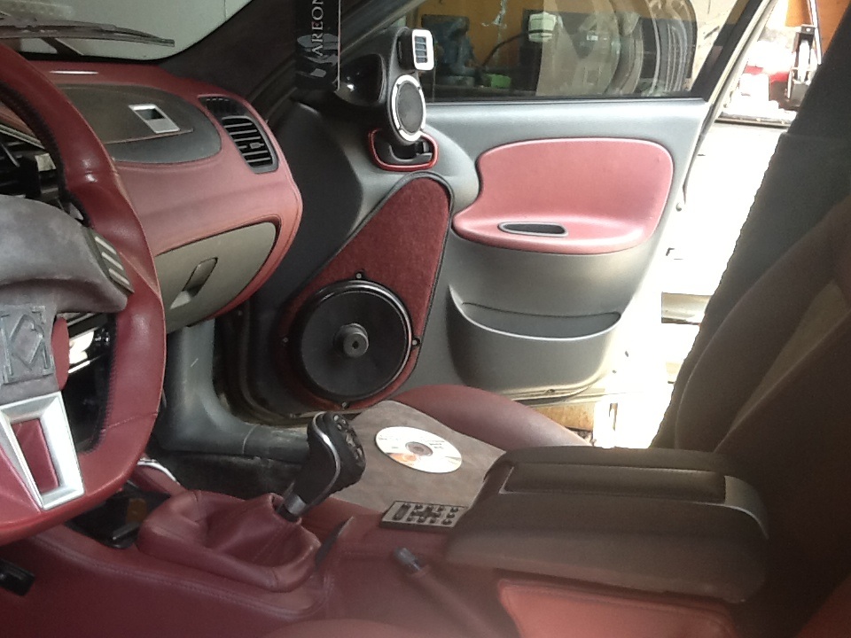

Вот

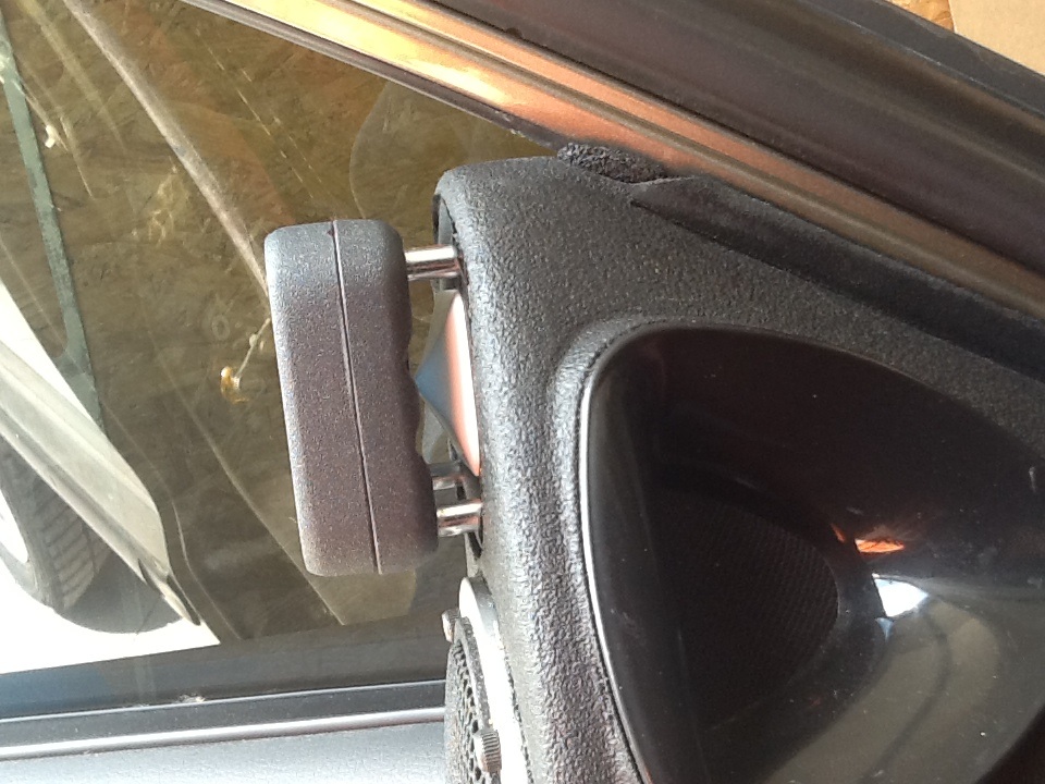

Еще

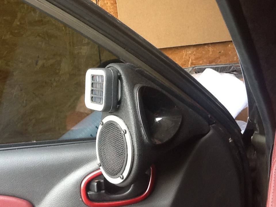

Как добавить фоки охапкой ?

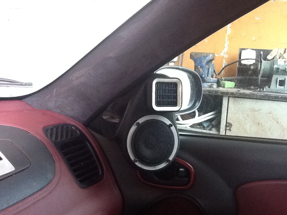

И вот

Мидбасы очень похожи на штатные Bose с Мазды CX-7

Они родимые

Сообщение от sanjk Посмотреть сообщение
Сообщение от nino Посмотреть сообщение
Они родимые
А з ними нічого не робилось? А то в стоку вони високодобротні і 2-омні, з відповідними наслідками в звучанні.
І в чому смисл такого монтажу твітерів, з "відривом від довколишньої дійсності"?
Тобто, яка їх специфіка заставила так їх встановлювати?

По умолчанию Re: Мой МИР
Смысл в звуке и возможности регулировки частот.
На задней части излучателя стоит акустическая линза она и дает+ к возможности регулировки частоты пассивно.
Раз выставил и забыл.
А MID в один Ом. Твикался усь и сильно усиливалась дверь.
nino вне форума   Вверх

Ну выглядит это дело довольно грузно и чужеродно. Уж не знаю как излучает...
А в лаке чё за вставочка? Там тоже чё та излучается?
loza вне форума   Вверх
Наверное так решена проблема обдува стекол.

Сообщение от 123andrej Посмотреть сообщение
Возможно, только дует на лобовое?
А че на лобовое???
На боковые, я так думаю. Там наверно сквозное отверстие, и поток воздуха из воздуховода через нее обдувает боковые стекла.

Сч больше фриш, тот элемент под лаком треугольный рупор.
Согласен, чуток громоздко и не эстетично, но на звук не влияет, а зделать нормально , никогда не поздно, времени нет.
А навіщо вибирати такий динамік, який доведеться ставити в невідповідне для нього оформлення, щоб потім виходити з положення з допомогою рупора, розверненого на лобове скло, як можна по фото судити? І що тоді зроблено для того, щоб рупор не випромінював розвернутий за фазою сигнал в плоску відбиваючу поверхню?

я так понимаю, ориентирование сч\вч где то в задние стекла, крест накрест?
Нет, ориентация в уши

Уши водителя ???Если да то что то не совпадает с фоткой ???
в 1 Ом мид интересно ,
а чуть подробнее про систему ?
А чего ждать встречи в Киеве на ВОВ каждую пятницу там и послушать можно и свое показать.
Тогда договоримся на 14 июня. Будет интересно сравнить.
Фото это такая чутка. С ее помощью показывают то чего не нужно вам видеть.
