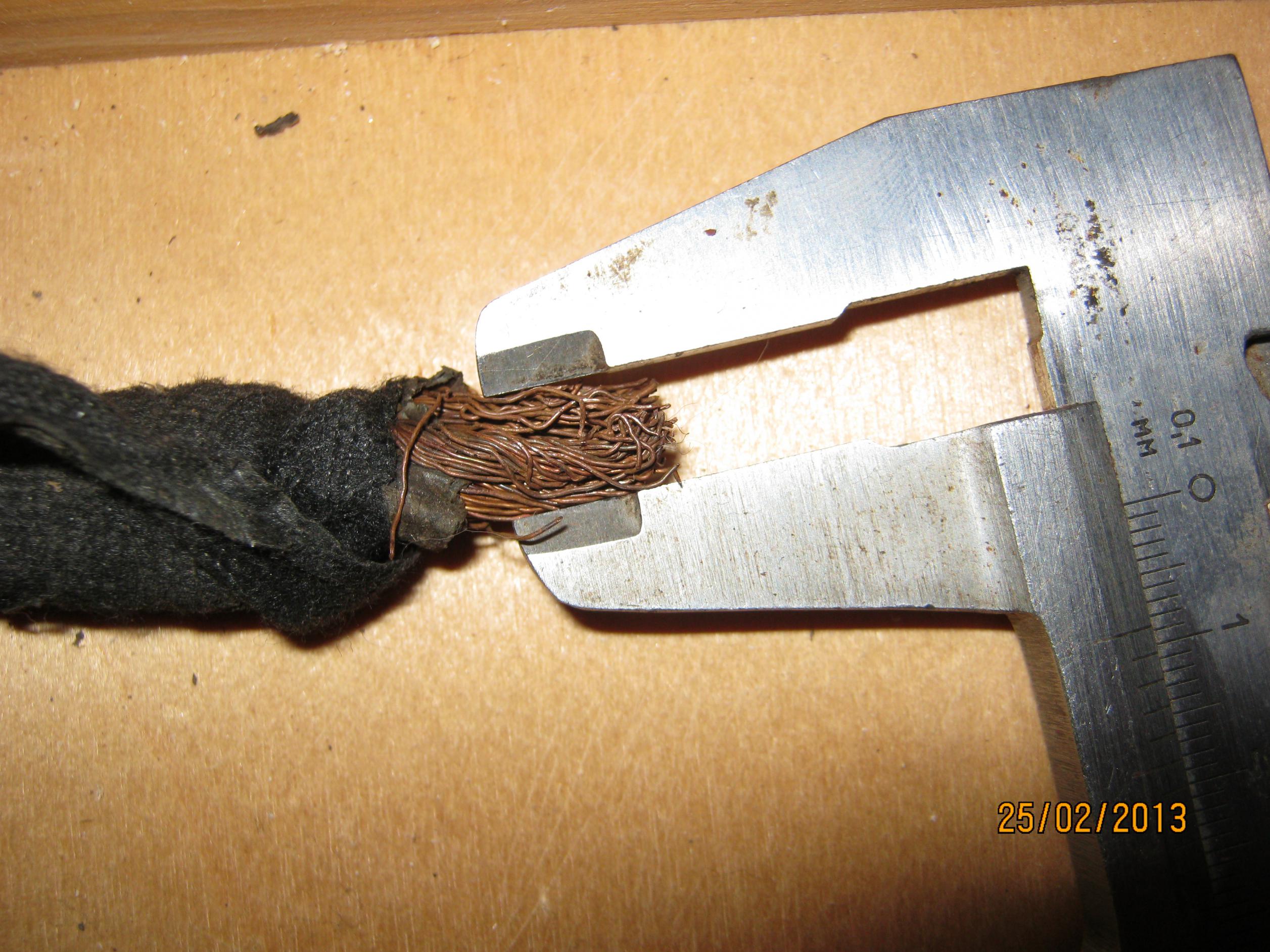

вот такой проводок будет на питку
http://autozvuk.org/forum2/attachmen...1&d=1361830706

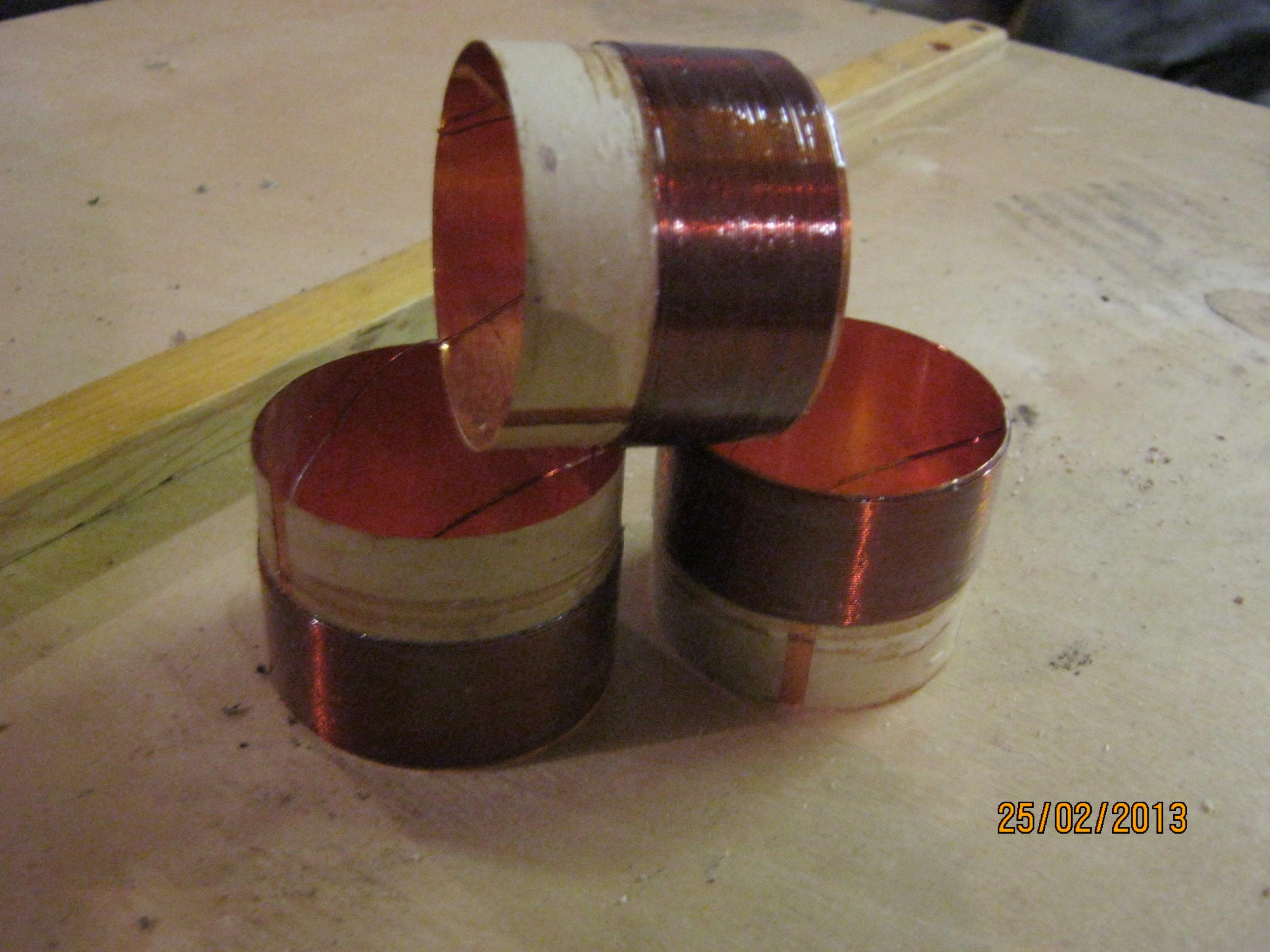

Седня получил 3 новеньких катушечки (обычные без всяких тюнингов)

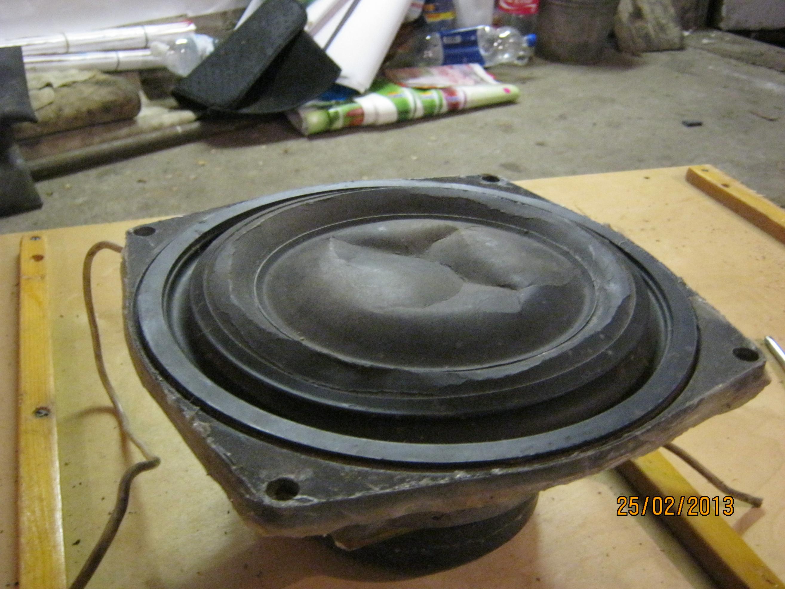

немного пострадал при прошлом опыте
ID:	26232   Нажмите на изображение для увеличения

Сообщение от ГДН Посмотреть сообщение
Ногой помогал вдавливать дин???
