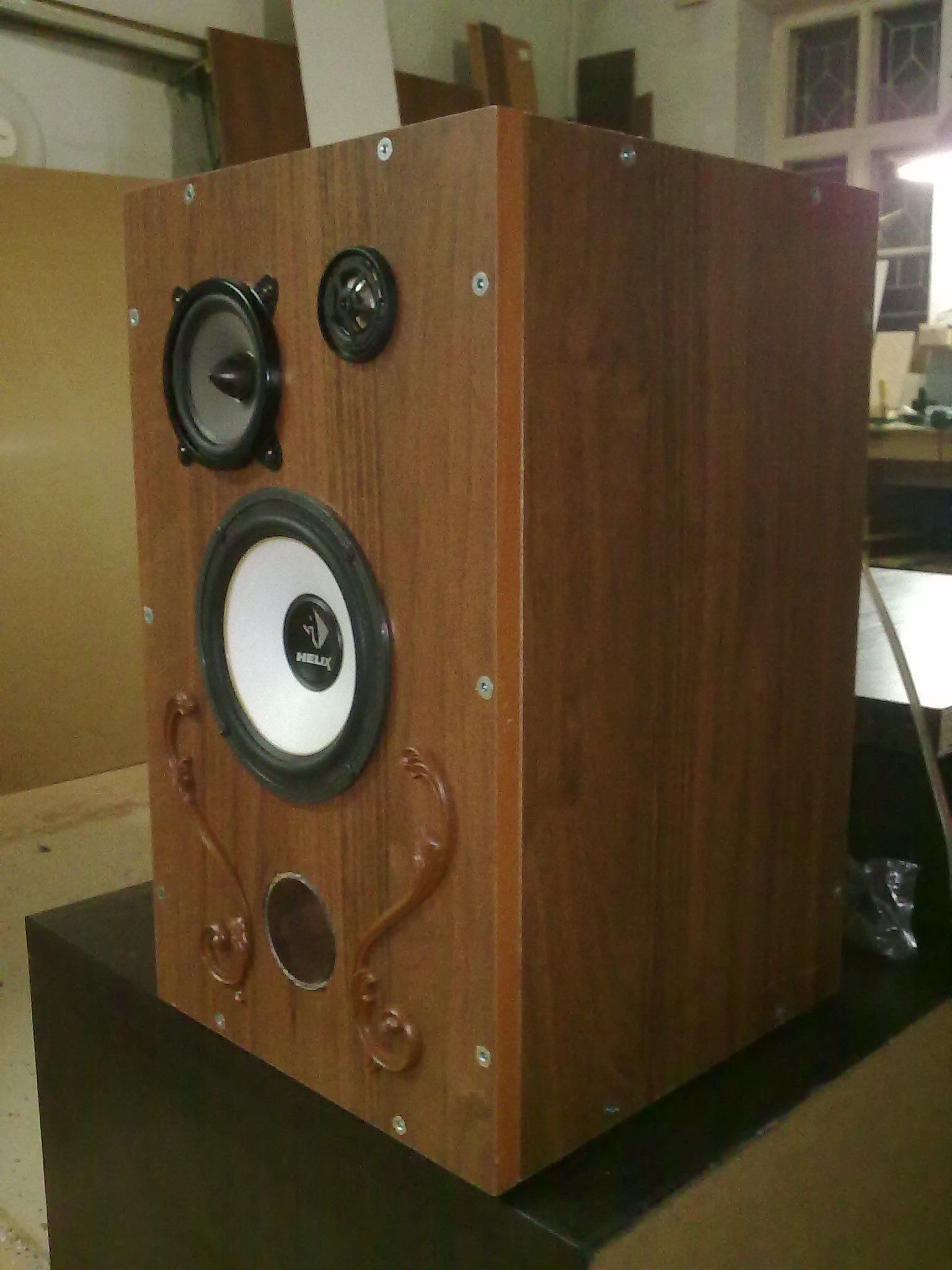

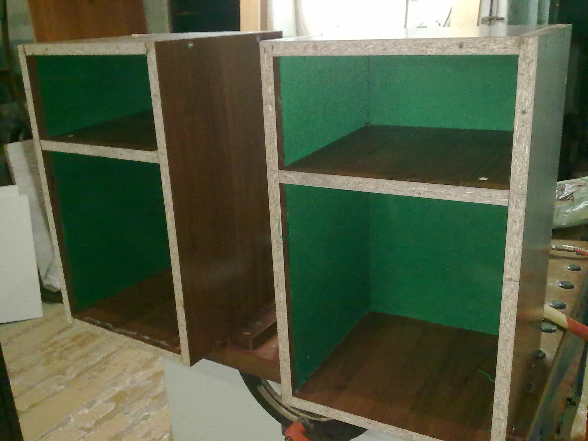

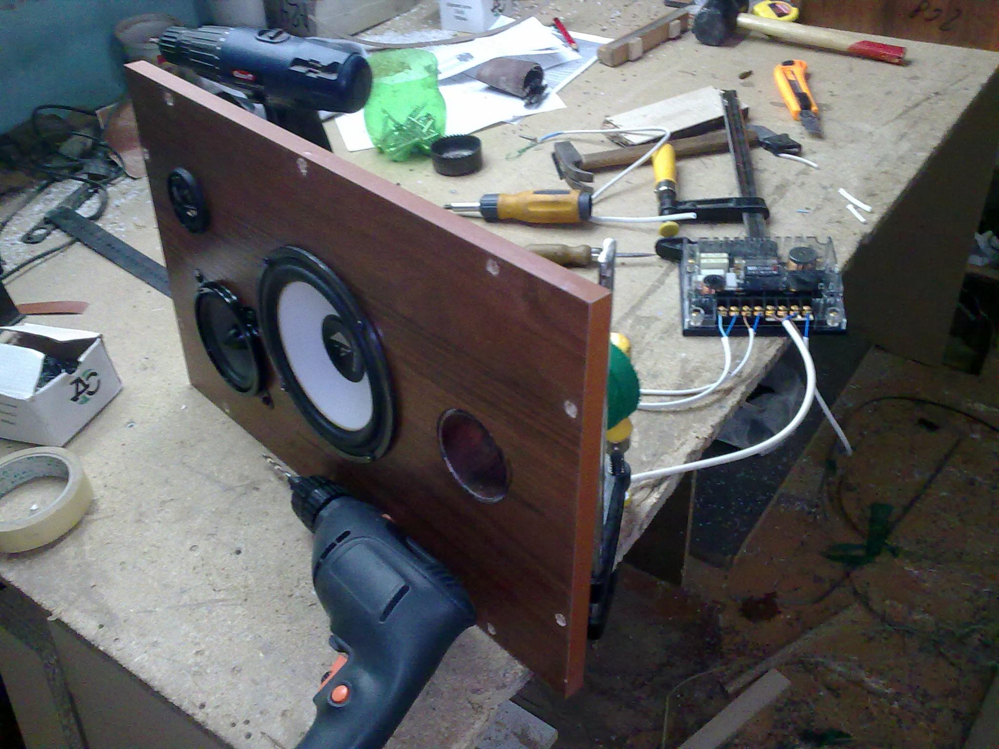

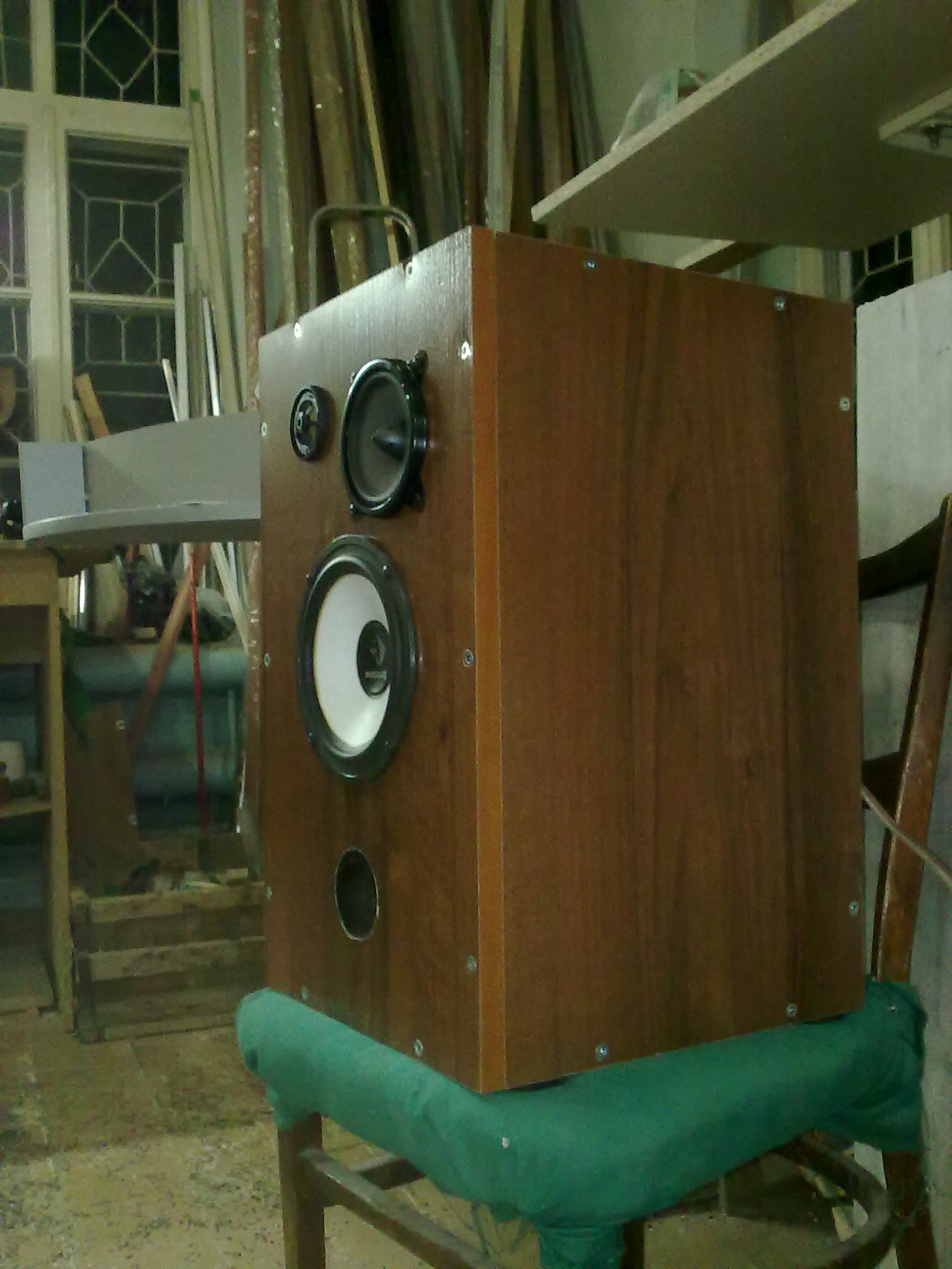

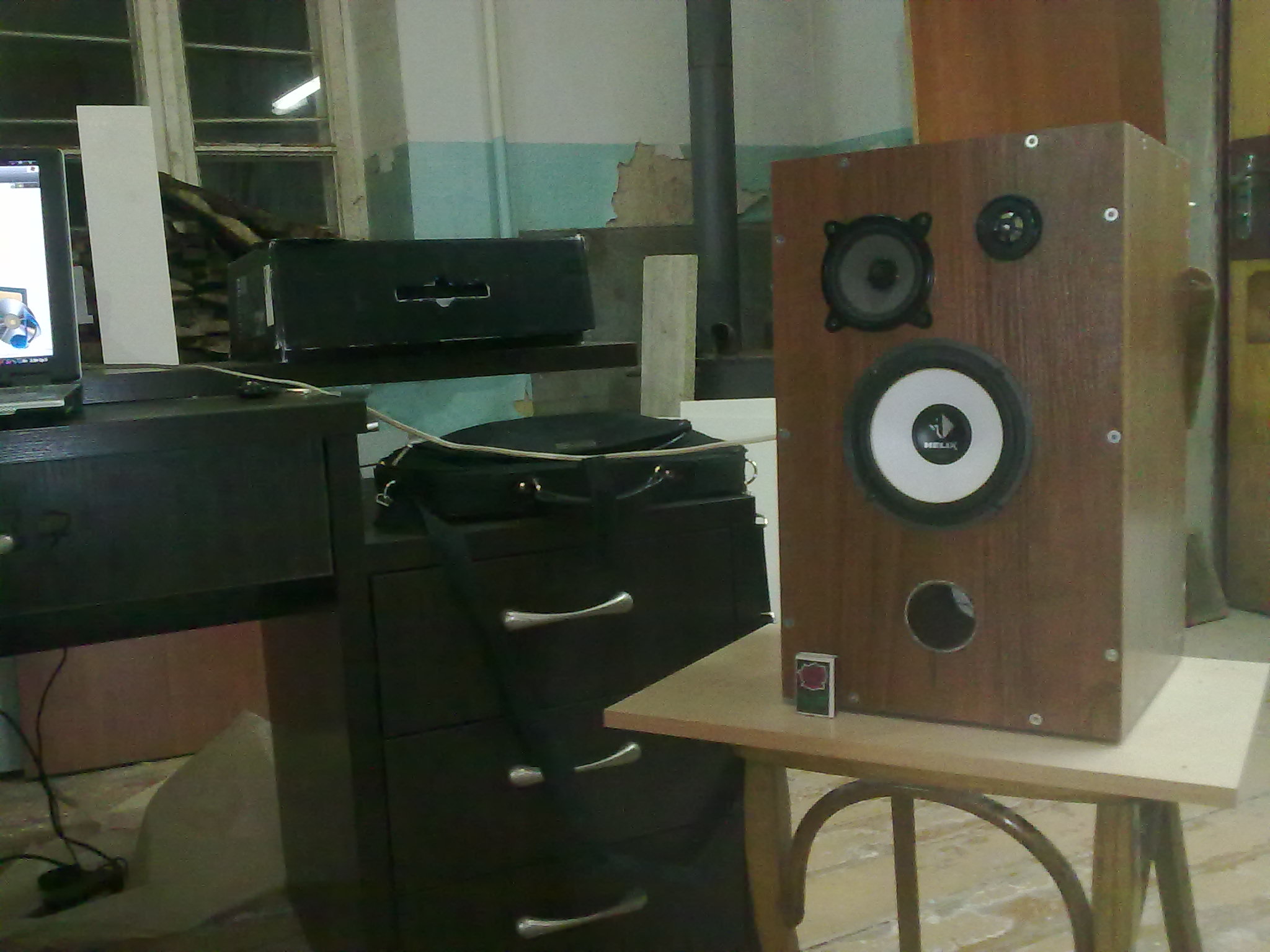

Чтоб автоакустика не валялась на полке . пока ждет следующее авто . собрал короба .
Материал ЛДСП 16 мм Высота 500 мм / ширина 300 мм / глубина 320 ( но подбирая обьем уменьшен изнутри , а снаружи остался ) . Все стыки проклеены герметиком .
Начинаю шумить машину . скоро акустика встанет на свое место . Короба могу продать . Цену предлогаем

в данный момент дины 165 мм 100 мм 45 мм
