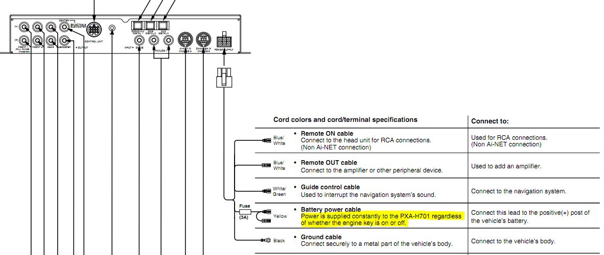

еще есть 1 вопрос по подключению процессора к питанию.
в мануале есть такая картинка. с которой я понимаю что его нужно подключать так чтобы он постоянно был включен а не влючался после того как поворачиваеться ключ. Я его так и подлючил но за неделю у меня сел аккумулятор (новый). Значит чтото не правильно подлючил

Переключи тот флажок что я говорил потом сделай ресет на голове.
После этого при выключении головы должен выключатся и проц ()управление по Аинет) проверить легко посмотри при выключенной голове идёт ли напруга на ремоут усилков ?

на усилки напряжение не идет когла выключена голова, бо на них не горит лямпочка. Попробую так как вы сказали. Спасибо за совет.
