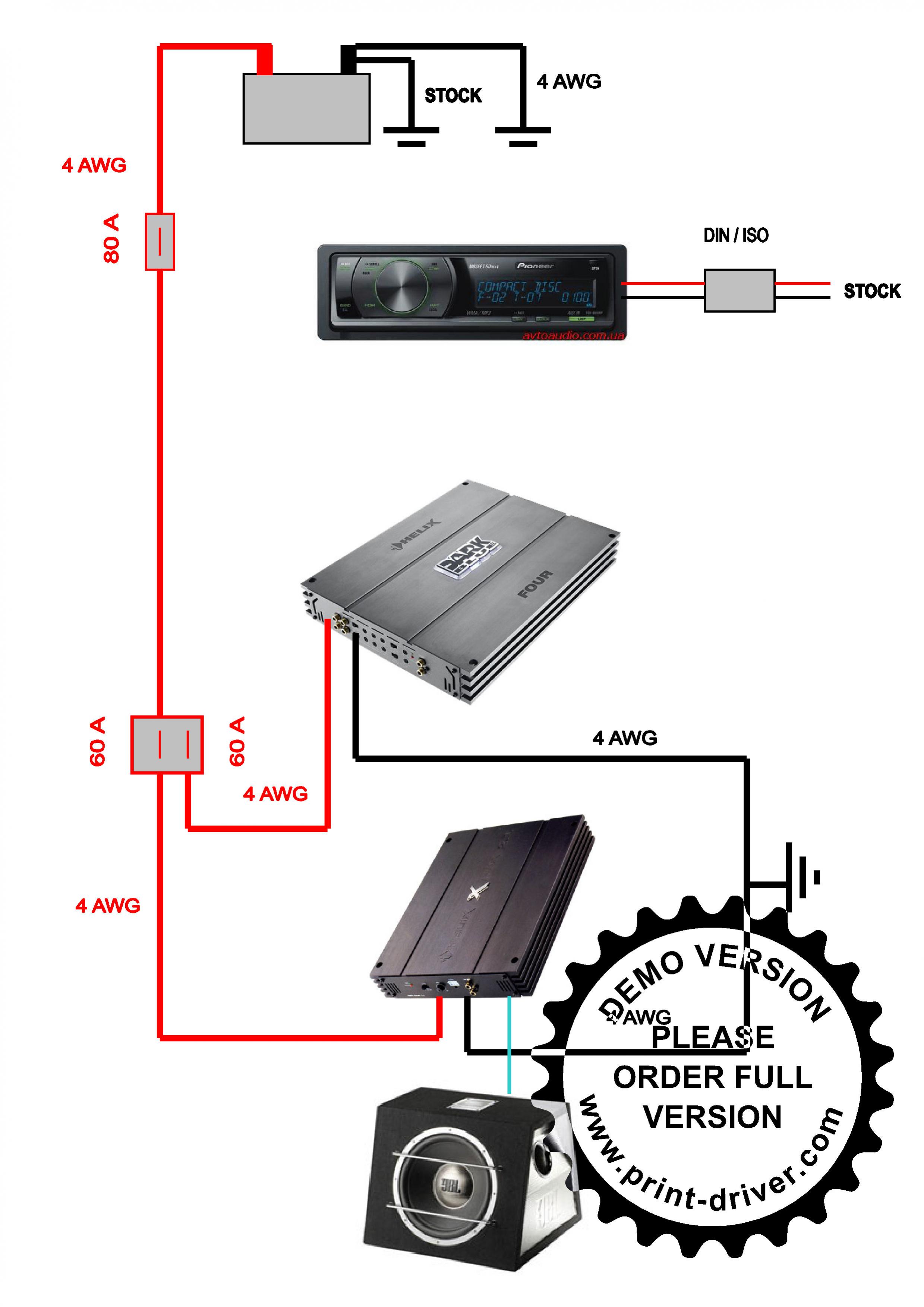

Доброго времени суток!
Имею:

Прошу помощи у форумчан помочь в сопоставлении схемы подключения, какие кабеля нужно еще докупить (сечение, производитель недорого) чтобы это все подключить? и сколько?
Также на сколько ампер нужно поставить предохранитель ?
Дистрибьютор питания ?

Serginio - Я правильно понимаю? силовой кабель нужен сечением 2GA
(или 4GA)? который идет на Дистрибьютор питания и от него уже в два раза тоньше!
Предохранитель 80А ?

TGR,січення кабелю залежить від того скільки буде споживати підсилювач.
Восновному (з запасом) люди роблять так-
Від акума заводять 50мм2 до дистрибютора, з дистра на підсилювачі фронту 35 мм2 на саб 50ку теж. Але це я дуже узагальнено, треба дивитись в кожному конкретному випадку. В таблиці все є, навіть який пред пхати. Також не забудь про мінус, який має бути теж 50-ка!

По умолчанию Re: Установка и подбор кабеля
Не заморачивайся - в твоём случае схемы питания более чем достаточно. АВТОФАН тебе по цене в помощь.

Директор Луны Как головное устройство подключить к Helix DB FOUR?
Куда кинуть заземление если (-) идет на корпус?
Soll вне форума   Вверх
Старый 04.08.2011, 23:42   #7
Сообщение от TGR Посмотреть сообщение
В смысле подключить? Линейками и ремоутом.
Вообще не понял вопроса Какое заземление? Какой корпус?

Директор Луны как увидел подумал --> фегасее как замутил!
Спасибо всем за подсказки, Вы меня сильно не ругайте - Я новичок в этом деле и не всё понимаю в подключении!
Значит докупить нужно!
Кабель силовой 4 AWG -- 7 метров хватит ?
Дистрибьютор питания три выхода под 4 AWG с предохранителями 60 А ?
Предохранитель на 80 А ?

TGR,вот какраз продаю 4 awg кабелюку, Autofun отдыхает по катчеству меди
http://autozvuk.org/forum2/showthread.php?t=12320
а чтоб знать точно сколько надо кабеля, возьми простую веревку и проложы по салону, а потом отмерь.

Вот что получилось http://piccy.info/view3/1845640/85ae...e44b5912/orig/
Может что не так ?
Заземление где должно бить?
На минус можно не ставить Дистрибьютор питания ?
