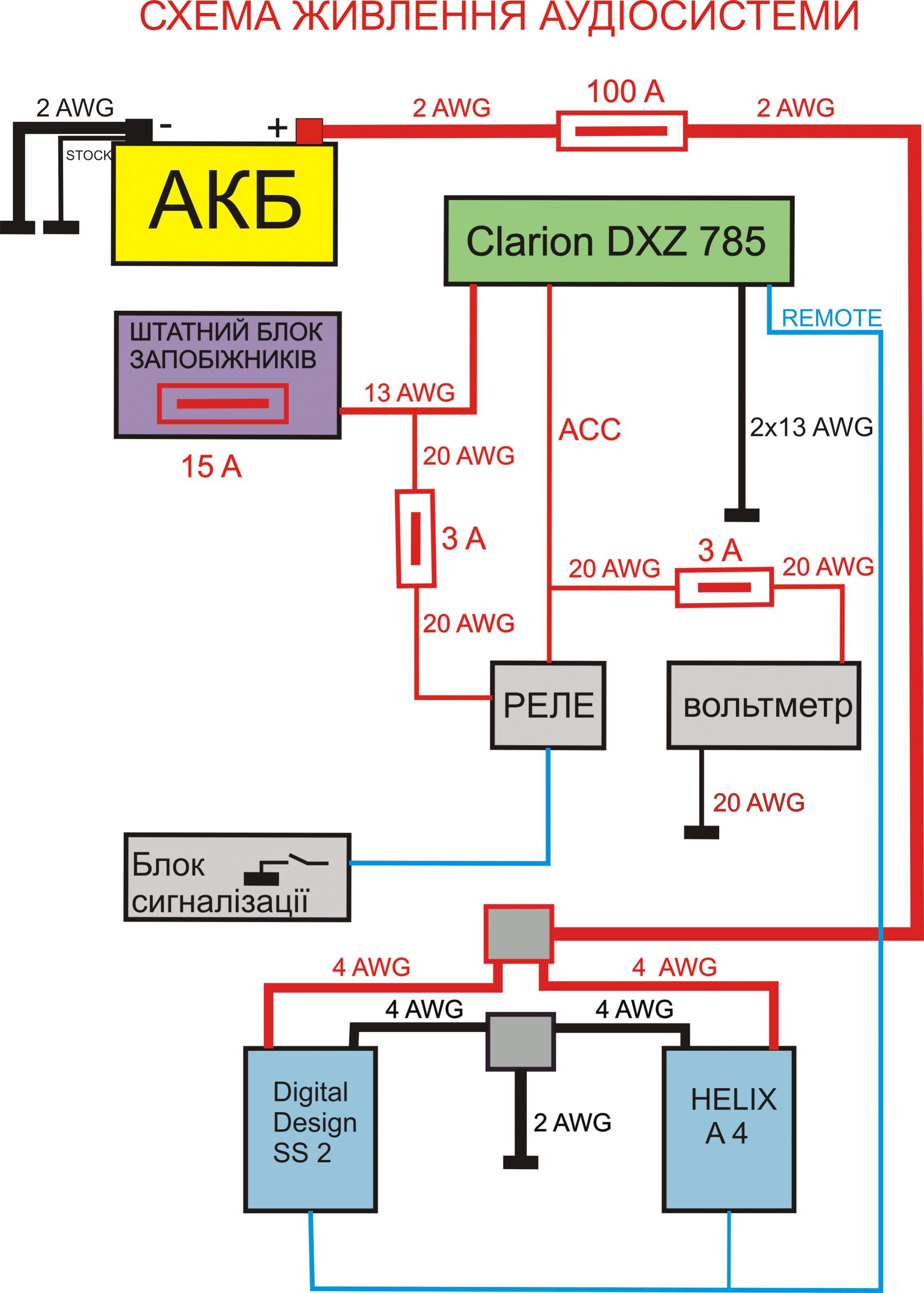

От зробив цивільну схему з своїми "фічами". Чекаю коментарів.

Всё да не всё, лично я б доколупался
П 4.2.1 пункт 4 Если силовой кабель меняет сечение то номинал преда выбирается в расчёте на наименьшее сечение. В противном случае необходима установка дополнительного преда В ТОЧКЕ СМЕНЫ СЕЧЕНИЯ!!!
От 13 Га отходит 20Га на реле, судя по схеме пред 3А не в точке изменения Либо в штатном блоке должен стоять под 20Га то есть не более 5А Во така фигня малята

Сообщение от Владимир Посмотреть сообщение
А почему нет предов в точке разветвления силового провода на усилители с 2АВГ на два 4АВГ? Тут же изменение сечения.

Вы невнимательны - читайте выше Пред выбирается под меньшее сечение либо ставится дополнительный в точке смены сечения. У Владимира стоит главный пред 100А что проходит под 4AWG так что всё в порядке
