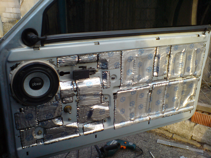

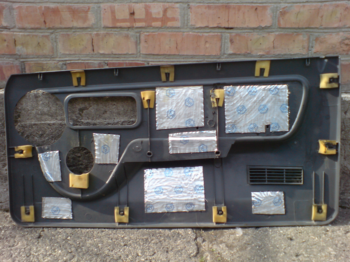

На выходных закончил виброизоляцию дверей
Было использовано 2 листа stp M2 и 1 лист М1.

Цікаво в же і мені що буде. Ще на міця посадки дзеркал раджу звернути увагу, ну шумку ще якусь поклеїти.

serj молодец даже попытался сделать рёбра жесткости, в технологических отверстиях, или как они там называются эти дырки в двери. Правда материалы из которого изготовлены эти рёбра ни фига не жёсткий. Ну всё равно молодец!!!

Сообщение от prizrak Посмотреть сообщение
Да, но лучше б закрыть их фанеркой/люмунием...желательно чтоб кусок фанеры был как можно большим...

serj сделал эти ребра жесткости только для того,чтоб не провисала вибра внутрь двери.
Спасибо Prizrak! "Ребра" (П-образный кронштейн для Г/К систем) были сделаны с двумя целями: жесткость и (как подметил KILAV24) не дать сильно провиснуть вибре в технологические отверстия. Согласен что они сами по себе не очень жесткие, но с ними + вибра стало жестко
Это да. Правда алюминий дорого, а если брать фанеру, то искать водостойкую (а еще лучше яхтенную). Есть еще вариант - Alucobond и ему подобный, можно найти б/у (жесткий, тонкий, легкий). Хотел применить такой, но по времени не получилось достать, поэтому пока так. Вообще идей касающихся дверей у меня много!
