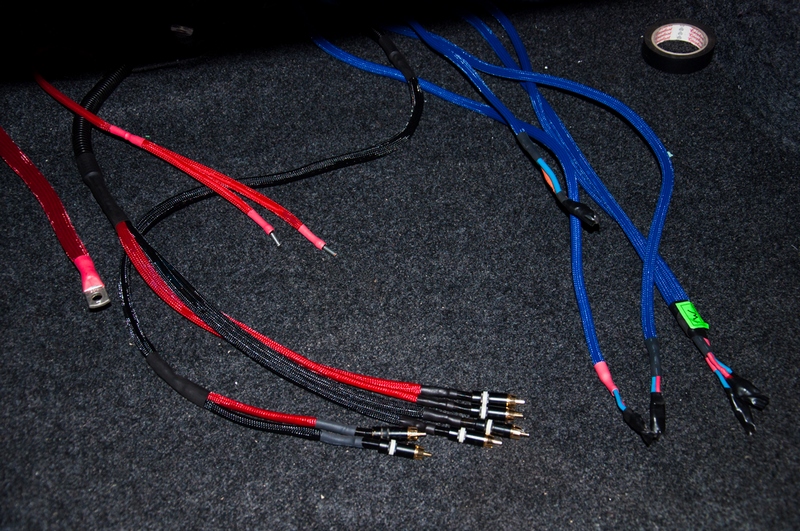

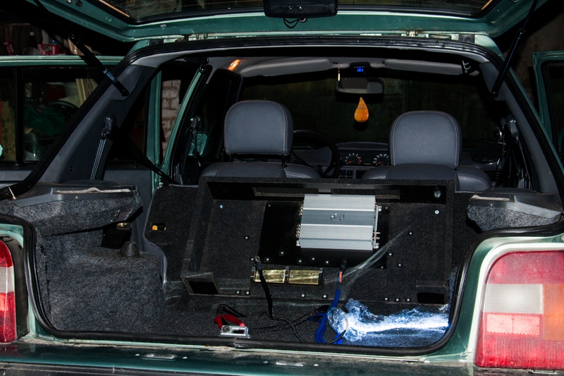

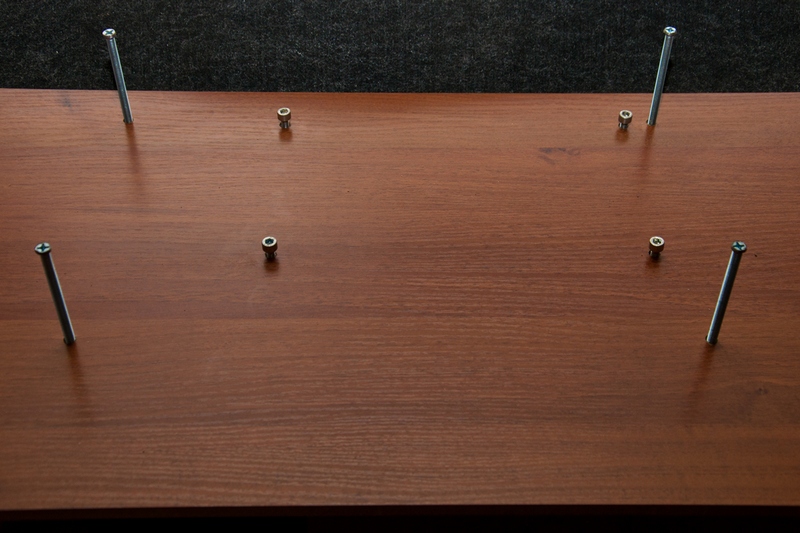

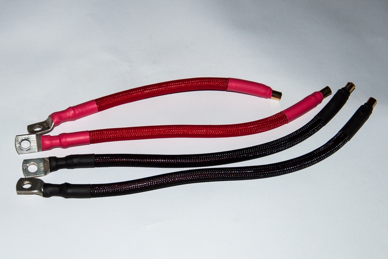

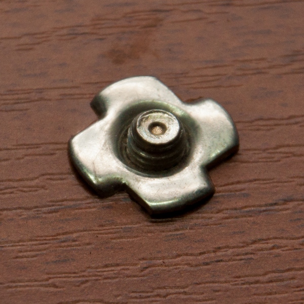

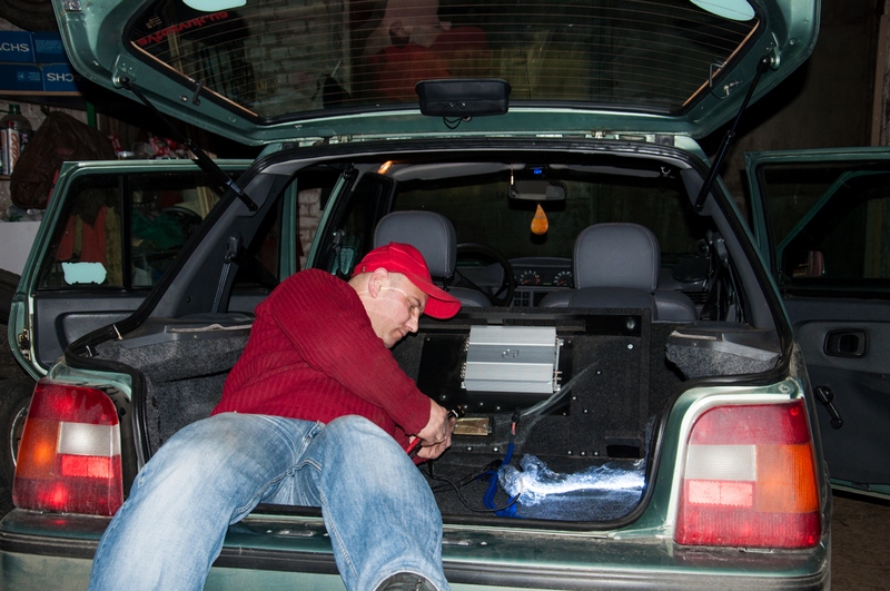

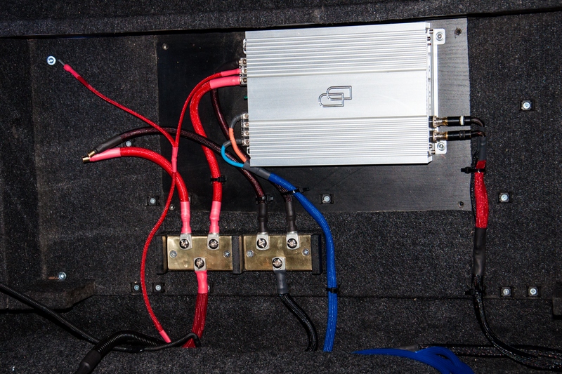

В міжсезоння вирішив дещо переробити, а саме: розгалужувач проводів, ящик для усілків і проводку в багажнику привести в порядок.
Проводку одів в шкіру гадюки
Короб на підсилювачі був виготовлений з ламінованого МДФ, кріплення усілків на закладні гайки.

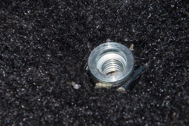

В спинку сидіння були "вклепані" гайки для болтового кріплення коробу (дякую Халіну за інструмент і Росту за роботу
ID:	12791   Нажмите на изображение для увеличения
ID:	12793   Нажмите на изображение для увеличения

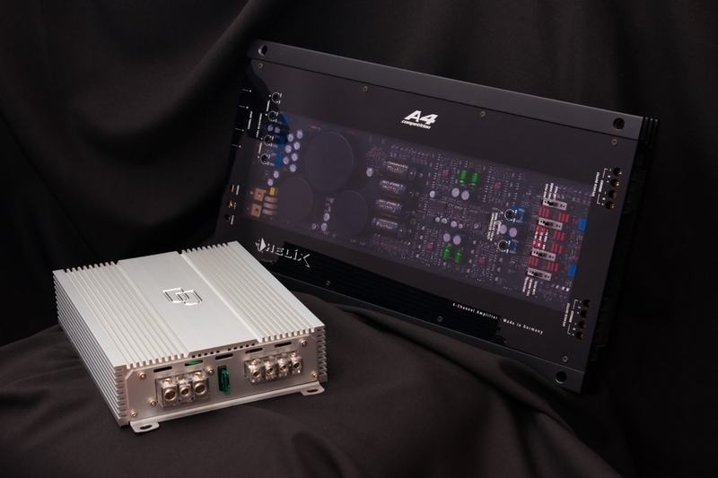

Ну і ще сьогодні підключив один підсилювач...
А поки це все робилось і підсилювачі скучали вдома, і я їм зробив портрет
