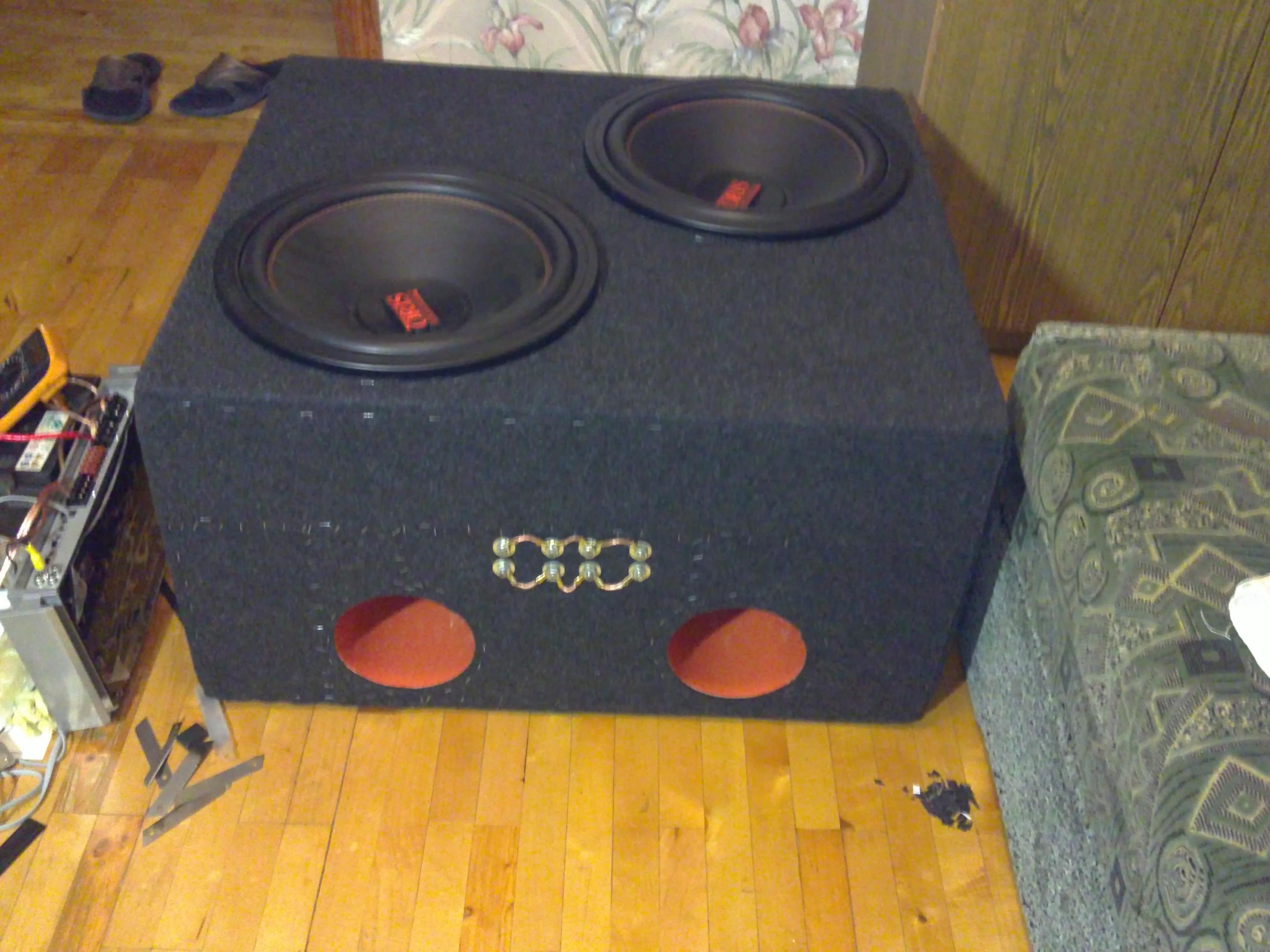

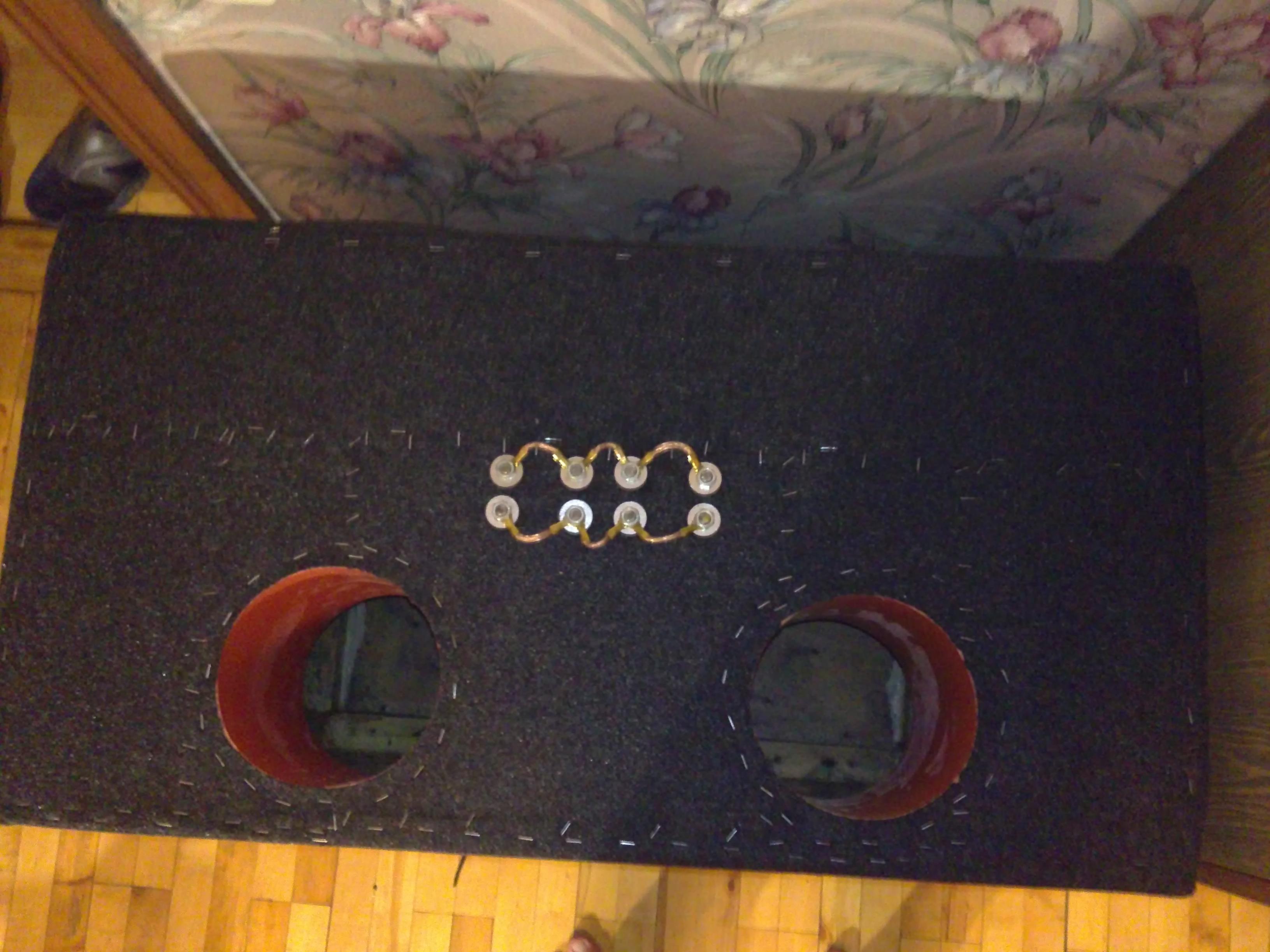

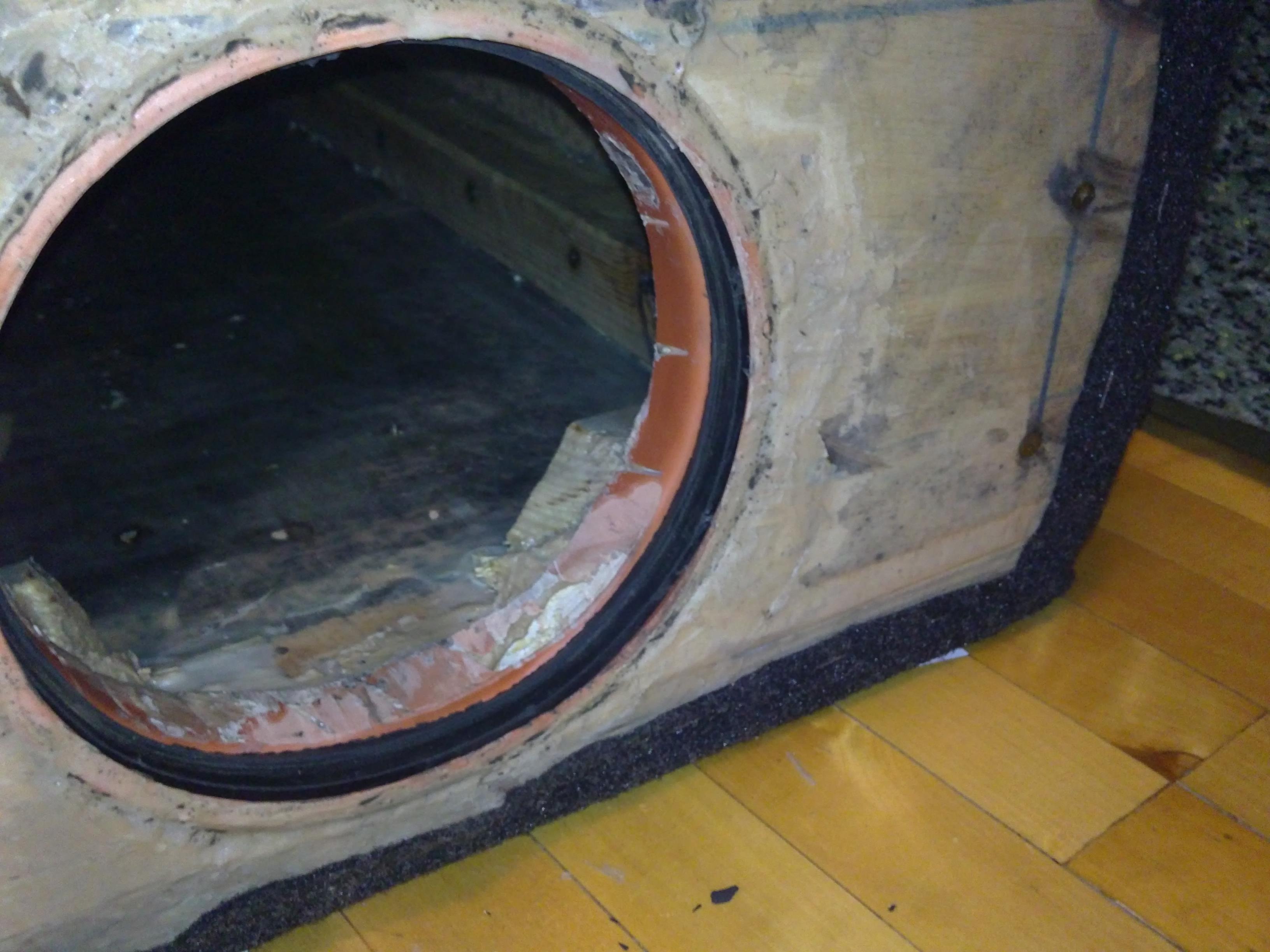

все, закончил)настроил на 29 гц ровно)

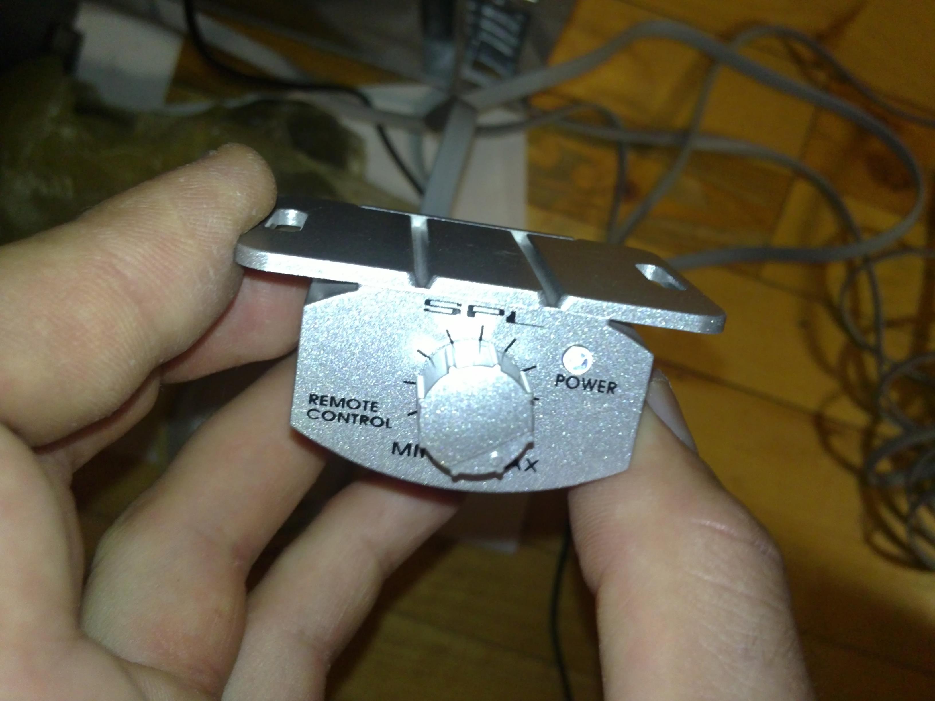

вопрос: что регулирует эта выносная хрень??я ее одключал, она что-то ни на что не влияет..)

ИМХО это выносной регулятор уровня громкости уся. Что б он работал, нужно переключить на усе тумблер, что б регулирование шло с него, поищи на усе...

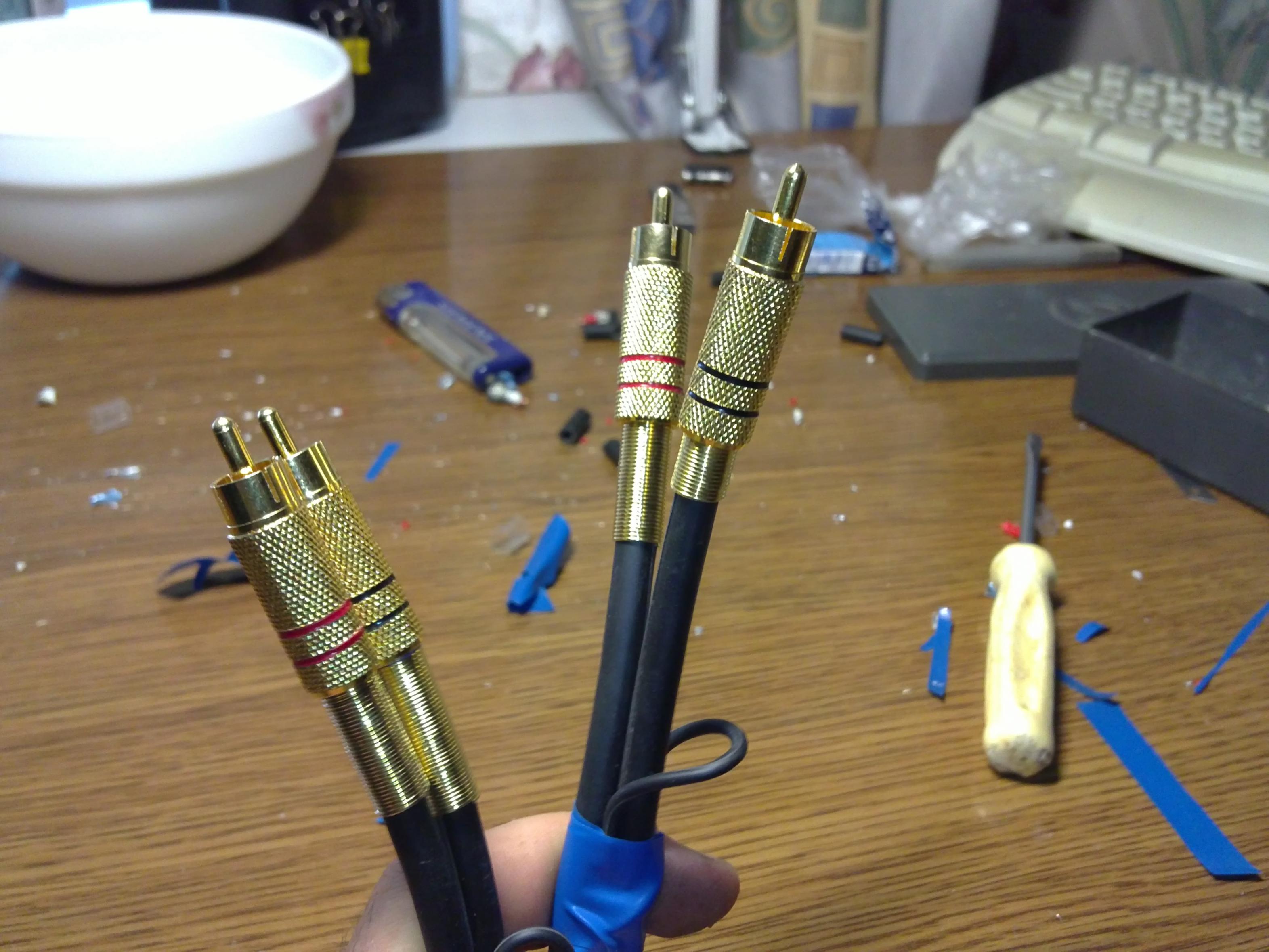

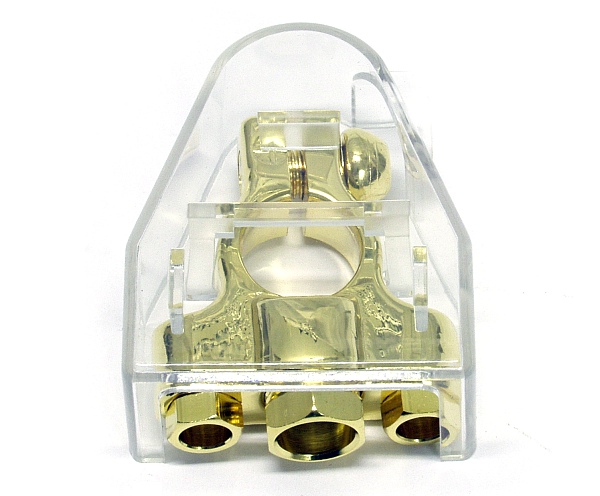

сделал я межблочный кабель. купил спаренный коаксильн кабель, а потом почитал в инете и пустил от магнитолы к усилителю только один.я так понял разницы нет: что два, что один.правда перед усем поставил разветвитель на два гнезда.
и еще вопрос: есть вот такая клемма плюсовая, как к ней коммутировать провода.???просто ставить провод в соответств отверстие и зажать?
