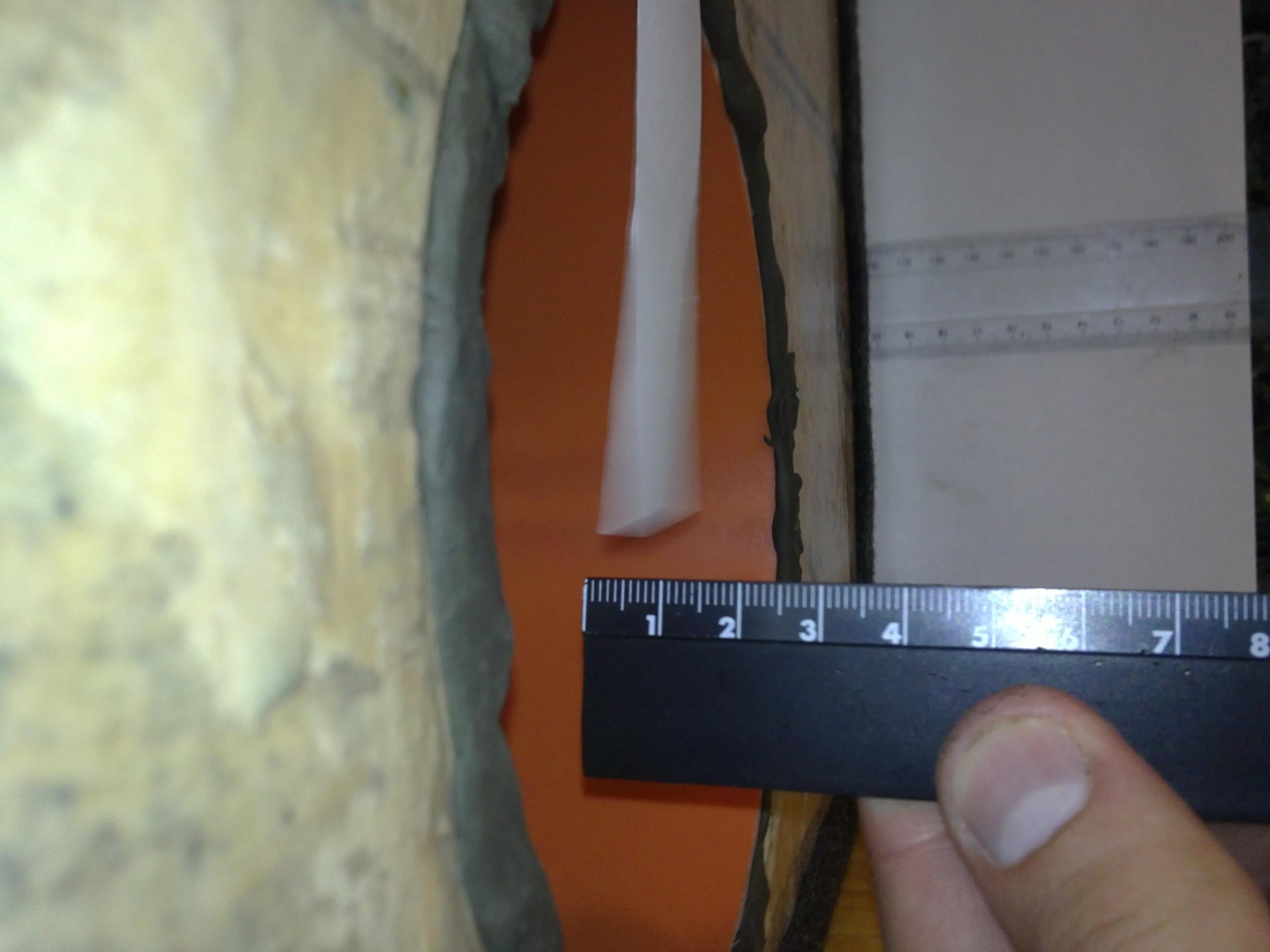

Приложи полоску бумаги шириной 2 см к торцу порта сбоку. Включи звук. Смещение полоски (+- 1-2 см) покажет отдачу порта. Максимальная амплитуда смещения полоски бумаги будет при частоте настройки порта.
Мощи много не надо!
А можно по бумажке АЧХ прикунуть таким образом? ну типа по отдаче баса на частотах 20-70 Гц прикинуть что-то?
может по-идиоцки, но что-то же этот график даст? если да, то что?
ТС, ты попробуй, а там сам поймешь как тебе удобно бумажку держать: вдоль или поперек

Я настраиваю без бумажки и свечей, на ощупь. На небольшой громкости слегка прикасаешся пальцем к диффузору, что б он стучал по пальцу. На резонансной частоте ход диффузора минимальный, плюс-минус один герц - хорошо чувствуется разница. Попробуй.

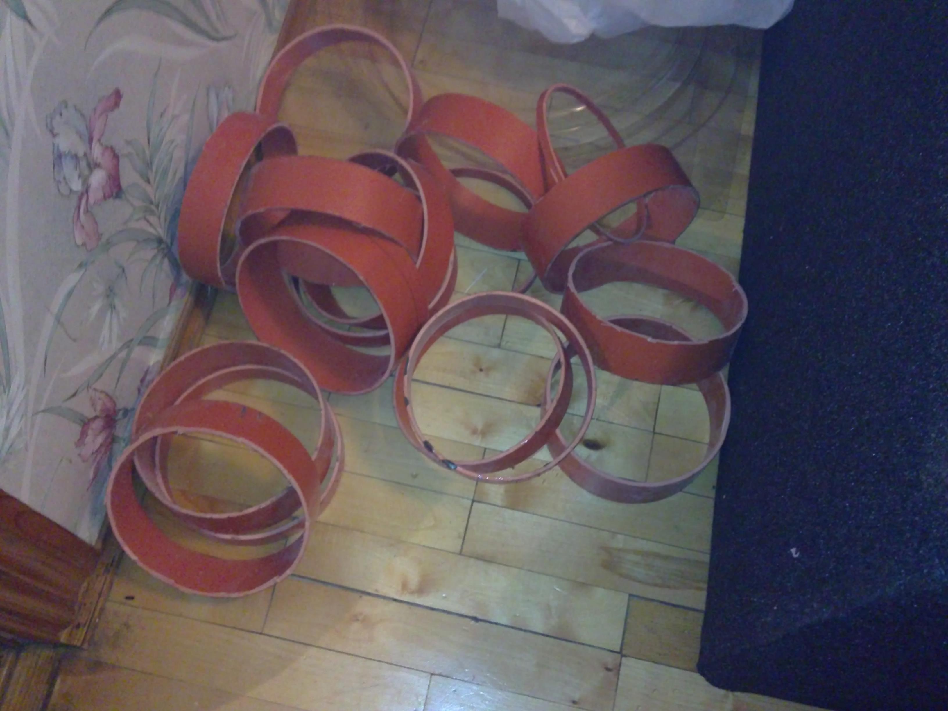

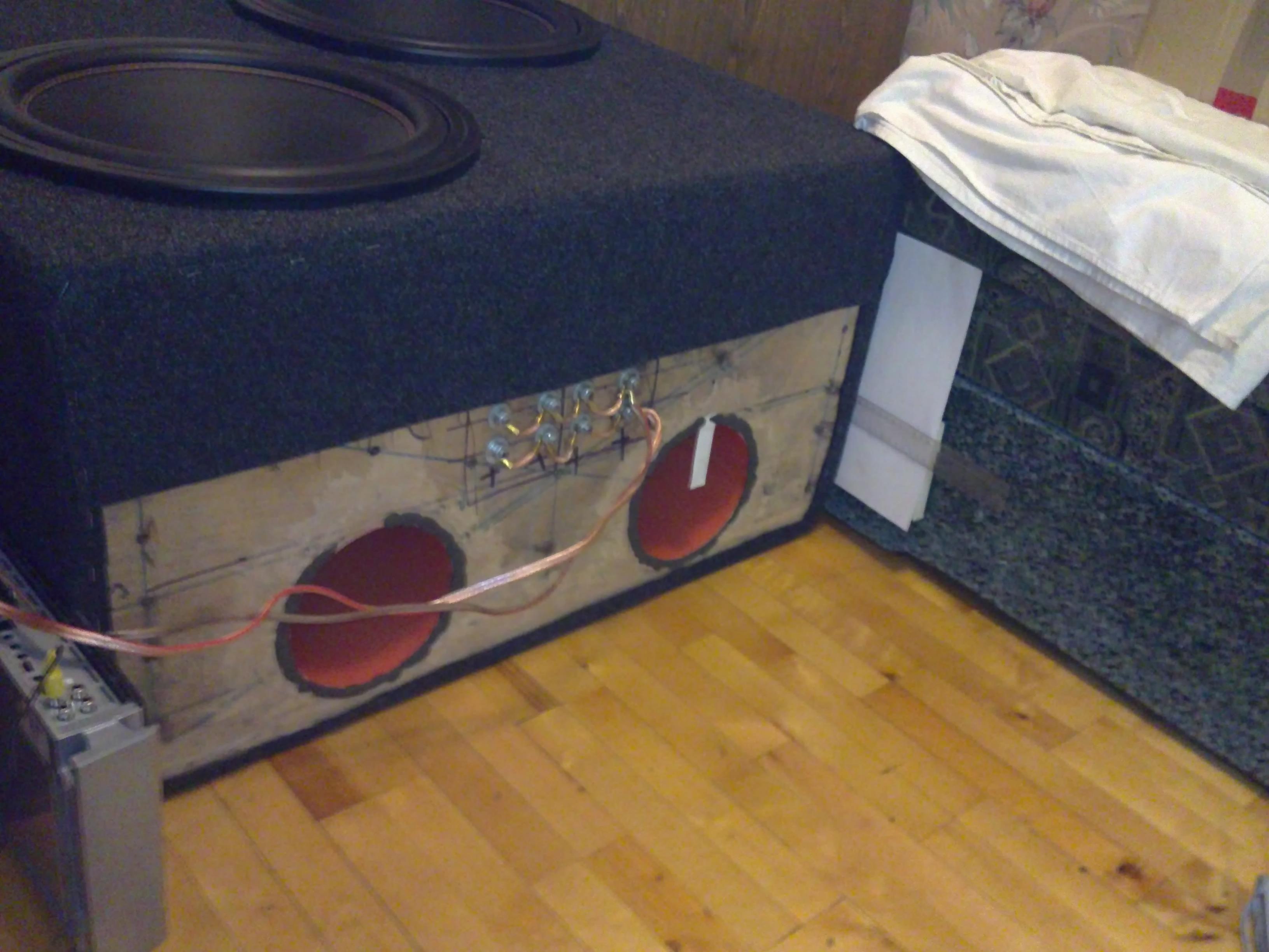

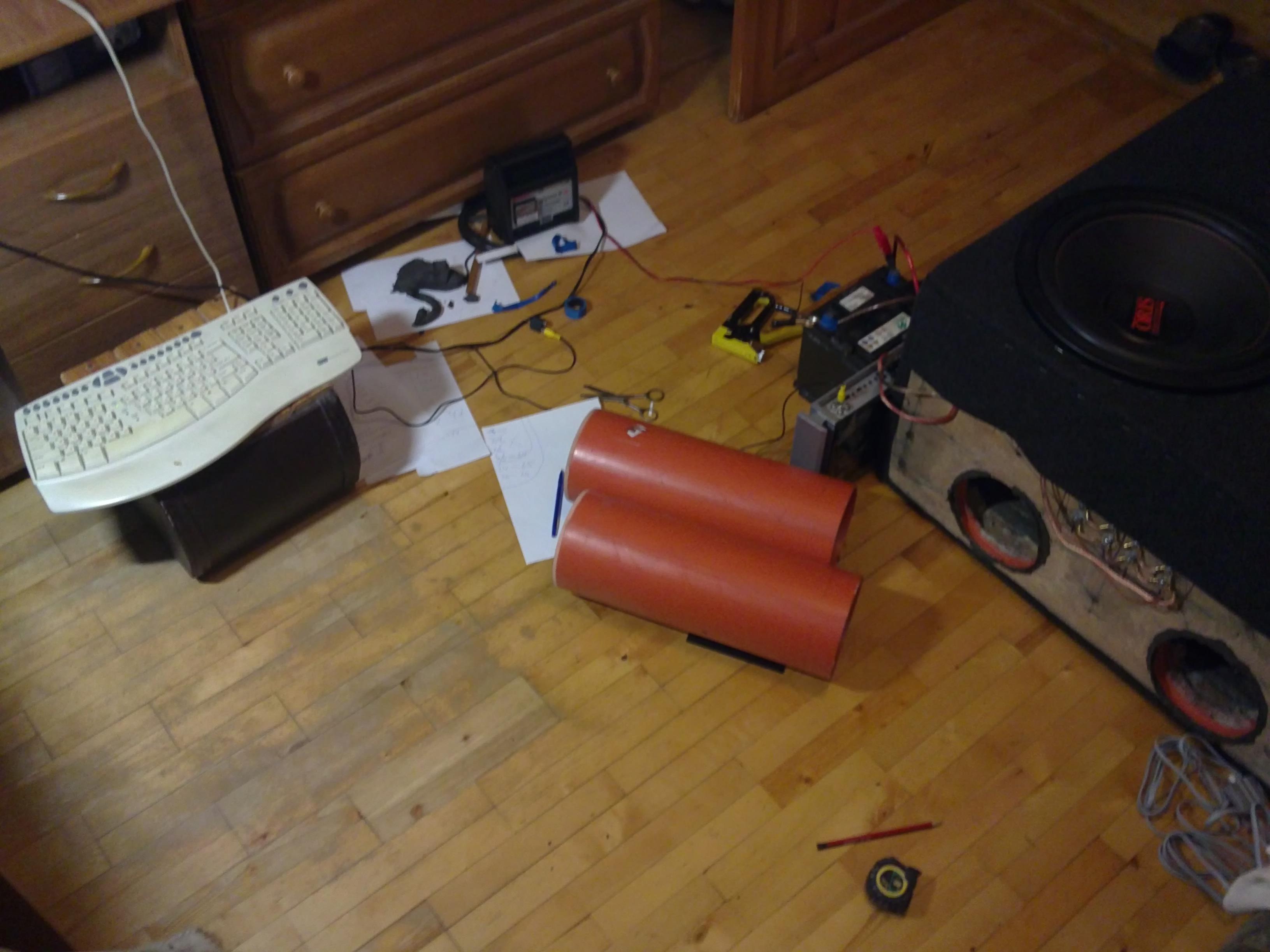

короче сегодня замутил были фазики по расчетам, которые я уже приготовил по 57 см. после миллиона распилов длина фазиков осталась 24.5 см и настройка 27-29 герц. мерял полоской из бумаги. на всех трех частотах отклонение 0.9 см при прочих равных. на 26 герц и на 30 по 0.8. короче я в легком аху...ении как так?? когда брал широкую бумажку, и она была меньше радиуса, то максимальная амплитуда ее колий была на 20 герцах, хотя до этого я настроил фазик на 26 герц. потом заменил бумажку и все наладилось. оказывается есть разница какая именно бумажка: широкая, ее форма тоже имеет значение, делал в виде треуголника - тож не то. короче давит о -го-го .на максы ну врубал, соседи проклянут. завтрв хочу еще сантиметра 2 отрезать от каждого фазика. оказывается то, что я расположил порты на сомам дне сыграло свою роль...свечей только проверял результат.что меня еще удивило, так это то, что если правильно подобрать полоску из бумаги и правильно ее расположить, то амплитуда видно до виллиметров, а есил присмотрется, то и до 0.5 мм.правда, когда меряешь, создаешь рукой доп. споротивление потоку и есть небольшая погрешность.
жду комментариев.

скорее это бред, врядли там чисто порциональная зависимость. Прога подскажет.
ТС, ты это видел???
http://autozvuk.org/forum2/showpost....2&postcount=21
По-моему по тебе плачут медали. Делай высокую настройку и ДА передавит Запорожье всех имхо
