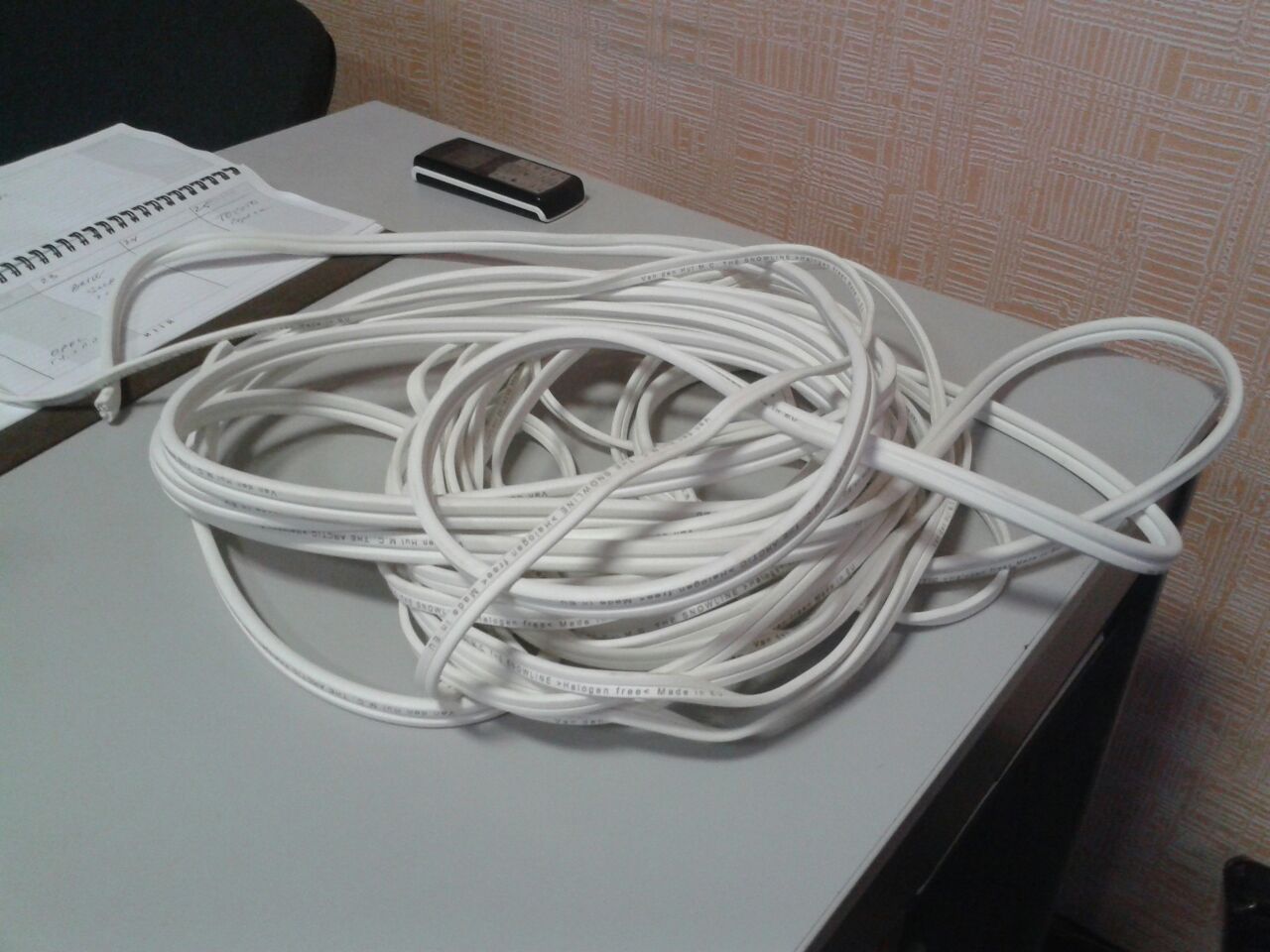

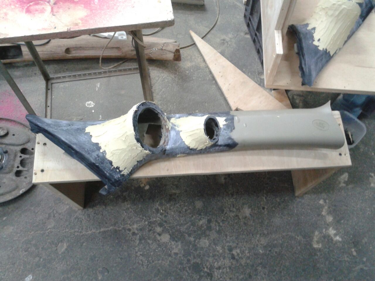

аккустические провода... стоечка в процессе

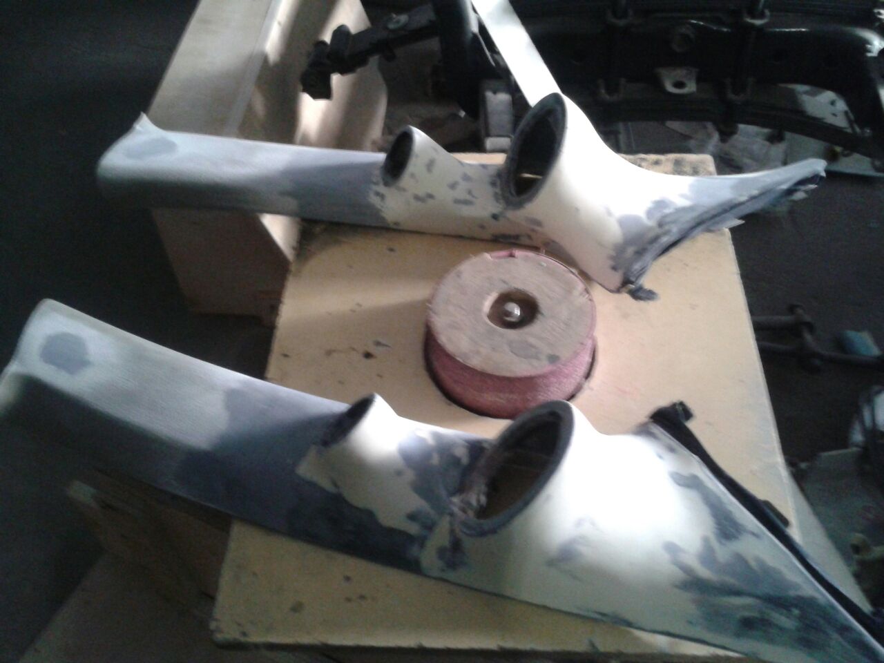

стойки... продолжаются их мучения

DenisCW, скловолокнистою треба було

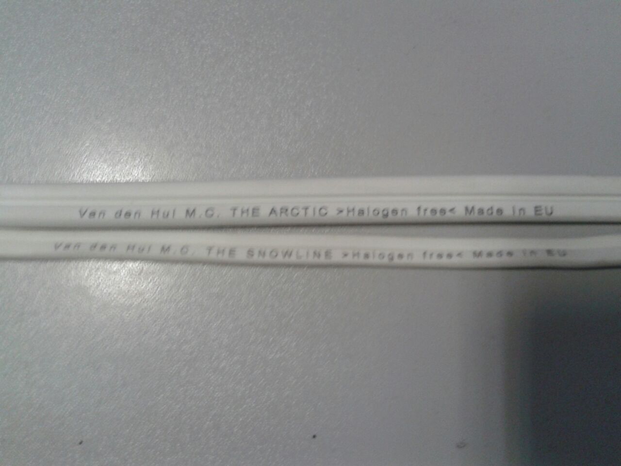

Van Den Hul Arctic - новый акустический кабель в доступной ценовой категории, с весьма впечатляющим качеством изготовления. The Arctic изготовлен из двух изолированных проводников и имеет геометрию "восьмерка". Каждый из проводников сечением 3.31 мм2 состоит из 147 х 0.16 мм жил, которые выполнены из крупнокристаллической бескислородной меди высокой степени очистки и покрыты слоем чистого серебра.
1. А "посеребришко" случайно не дает небольшой "подсер" на ВЧ ?
2. "Посеребришко" на СЧ это правильно ?
Честно говоря у самого в машине стоит тот же VanDenHul, только классно немного пониже - VanDenHul SkyLine. По сему и интересно стало...

Я думаю что посеребришко на сч ничего плохого.как правило многие заморачиваються с проводами.А копать надо не там. настройка установка.усилители ну и другие компоненты больше влияют на звук. Кстати здорова.

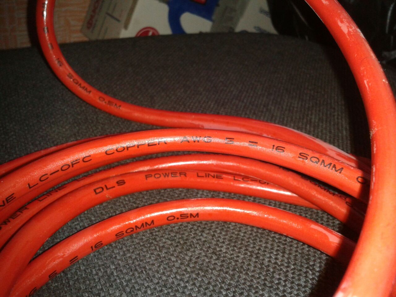

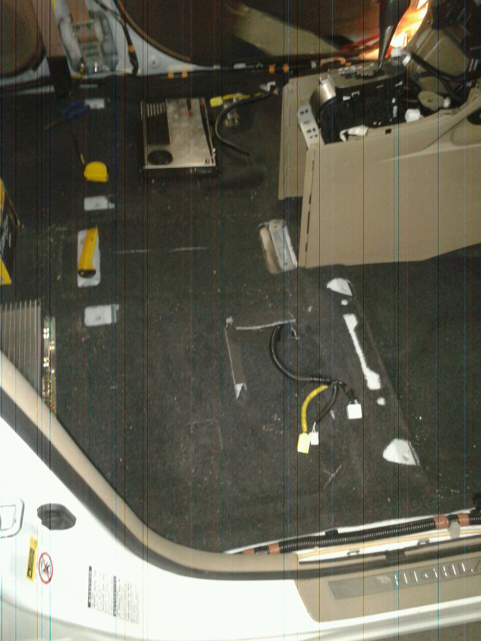

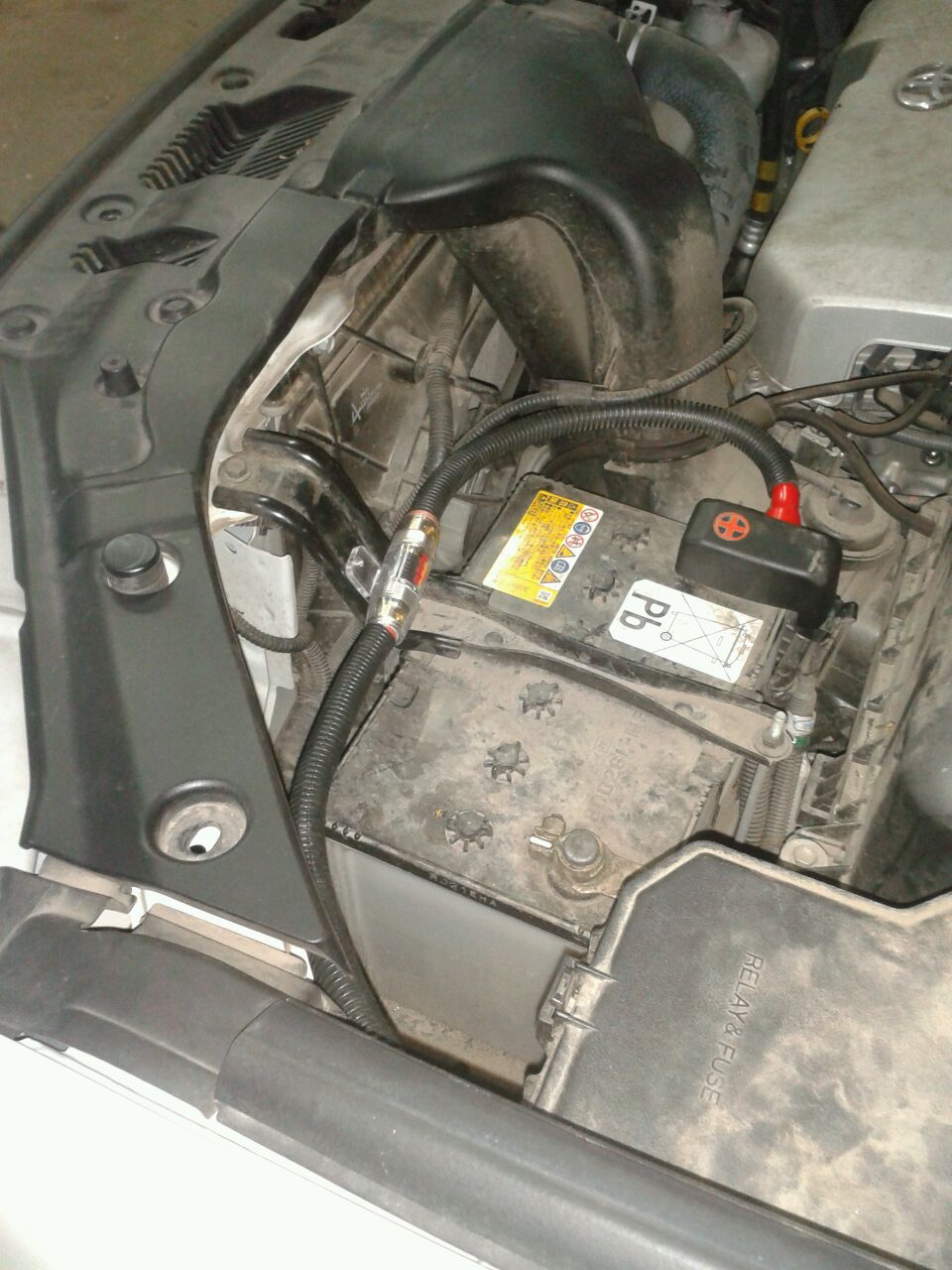

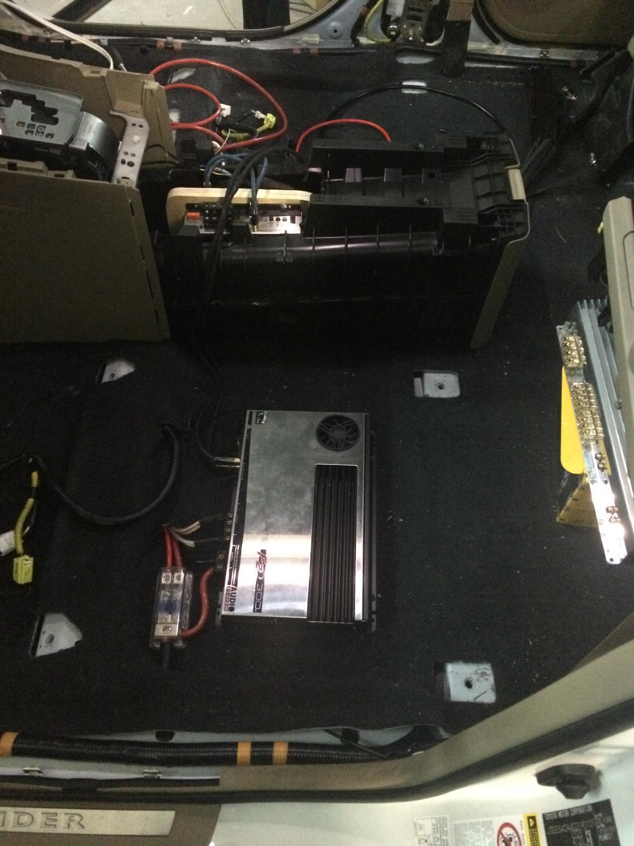

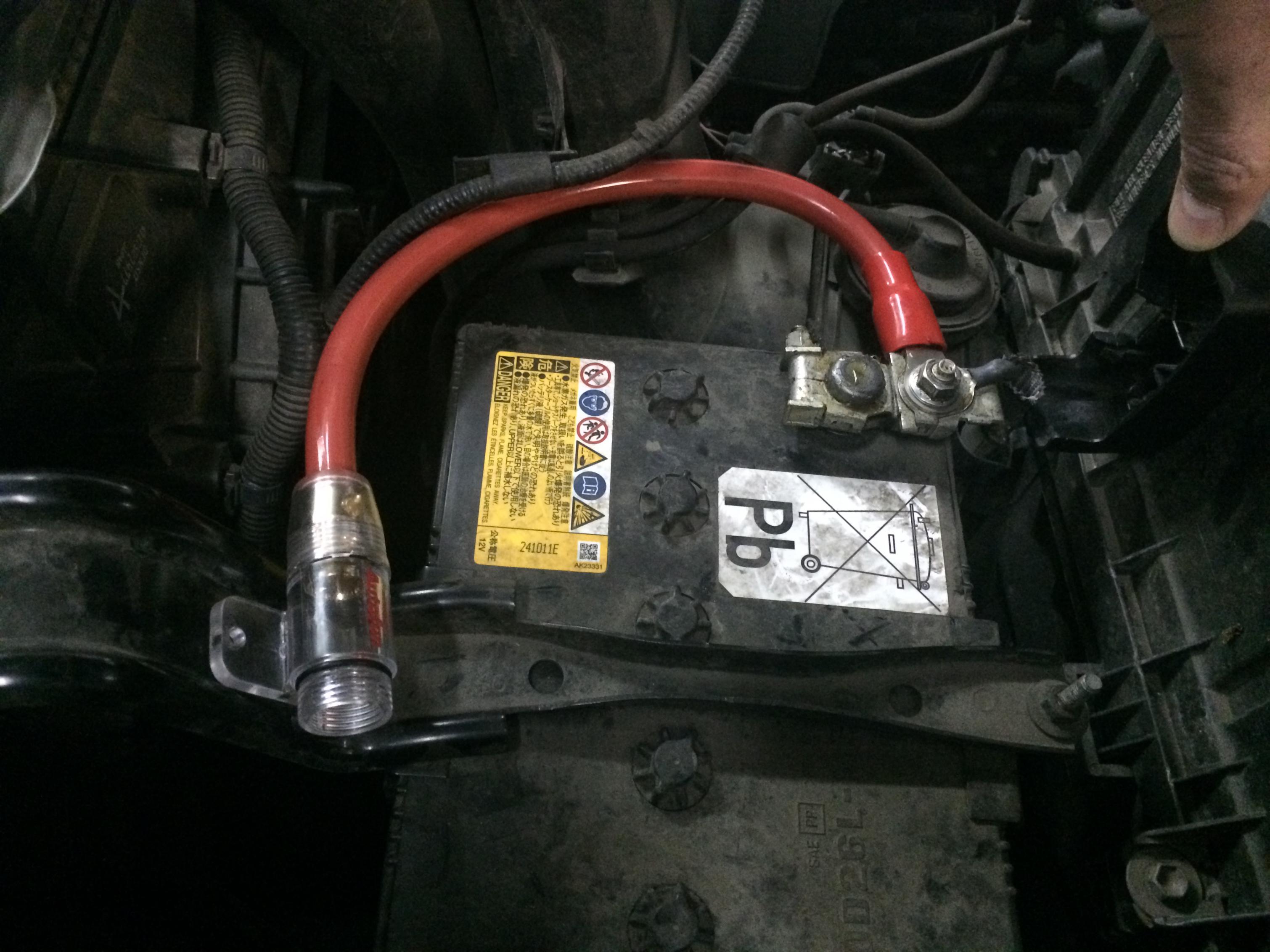

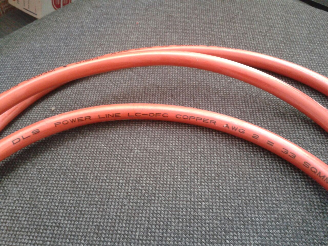

Питание
ID:	45720   Нажмите на изображение для увеличения

Привета. Пищи динаудио имеют спад на самом верху, поэтому как раз серебришко то будет не лишним добавив трошки яркости.Кстати арктик на мид басс, на средину и пищ сноу лайн. На средине тоже ничего страшного..... проверено.
Стекловолокнистая будет последним слоем

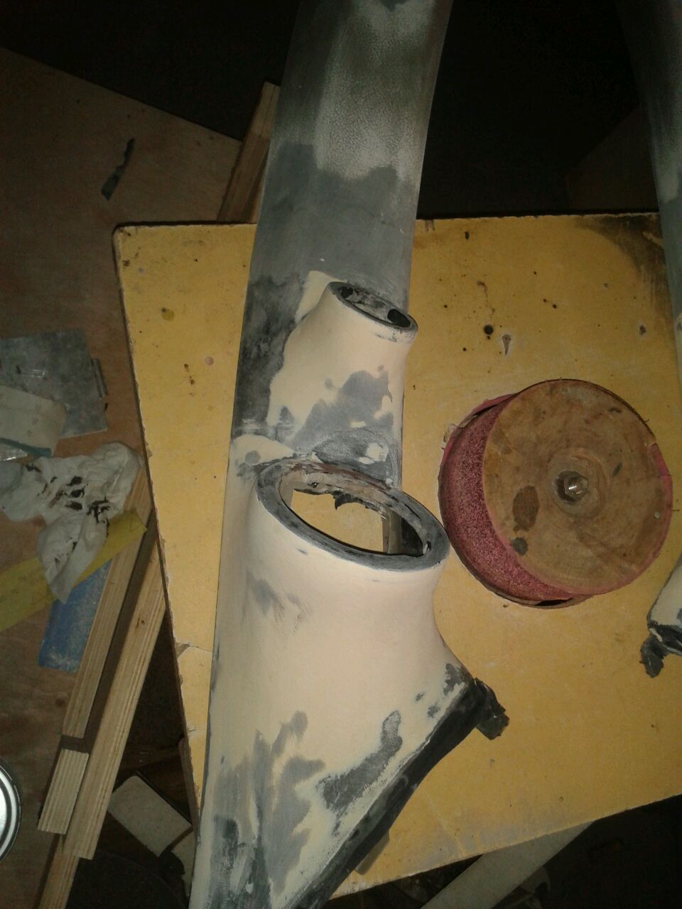

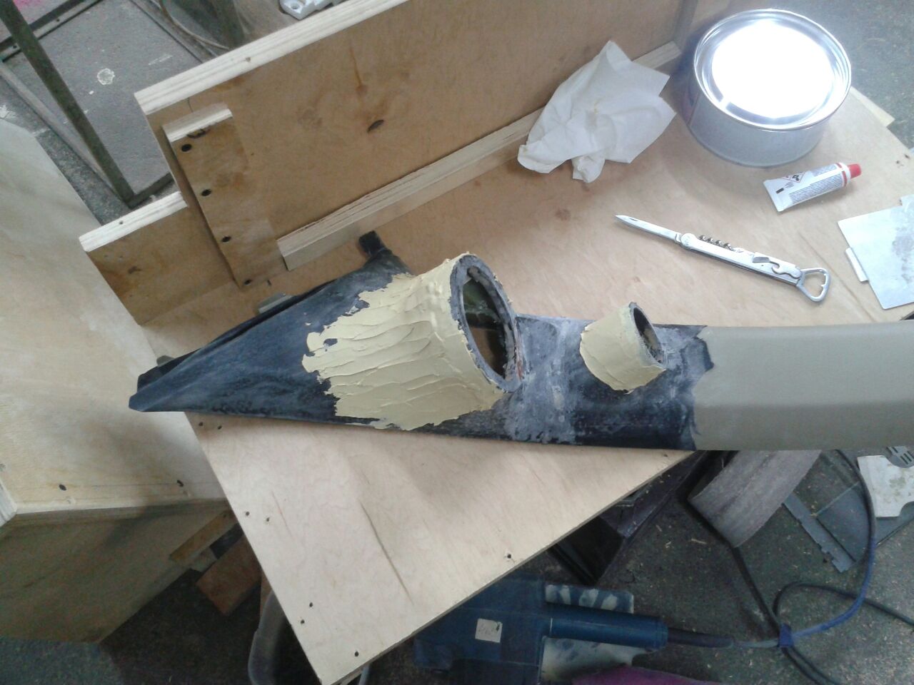

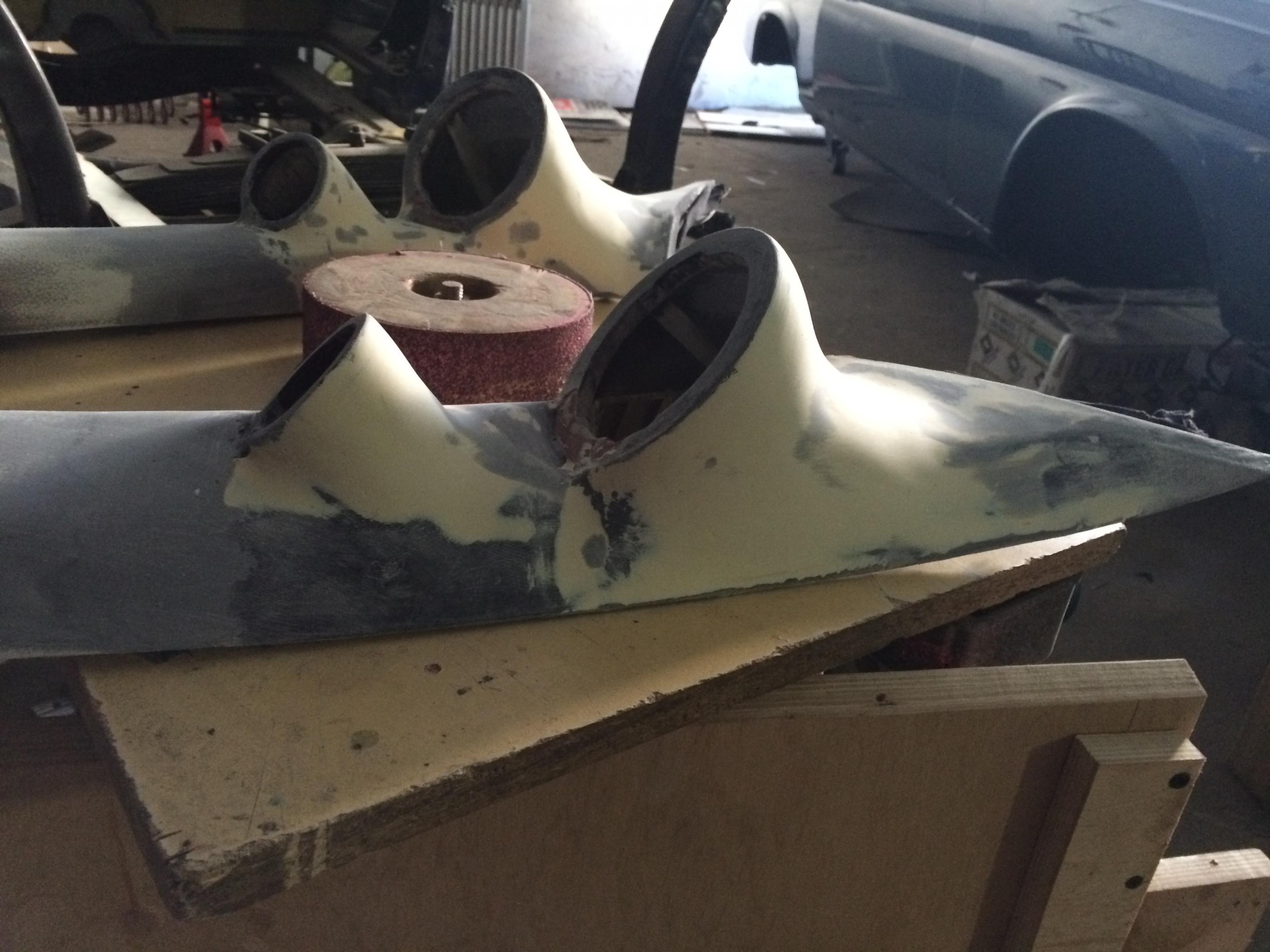

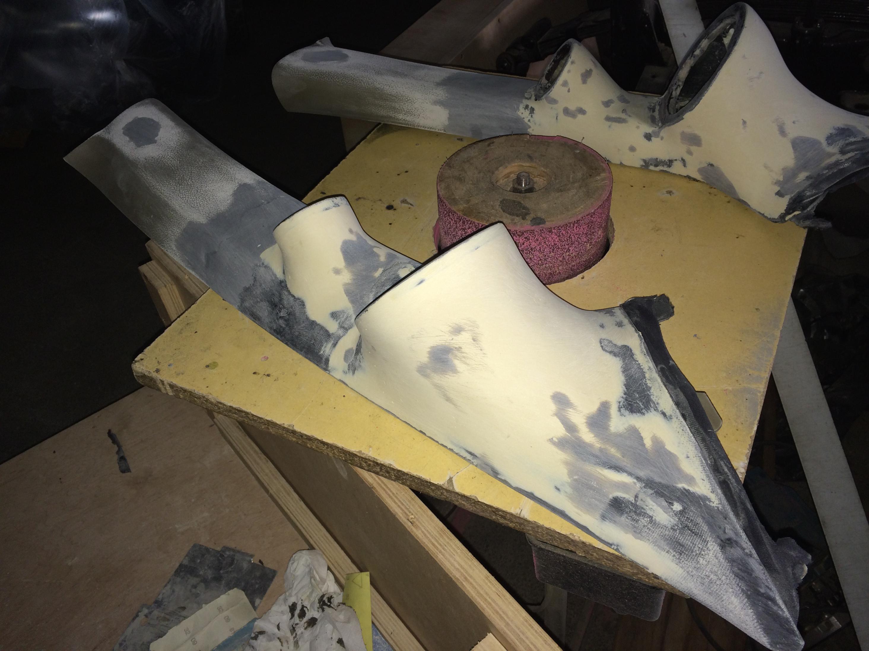

стойки...
ID:	45736   Нажмите на изображение для увеличения
ID:	45738   Нажмите на изображение для увеличения

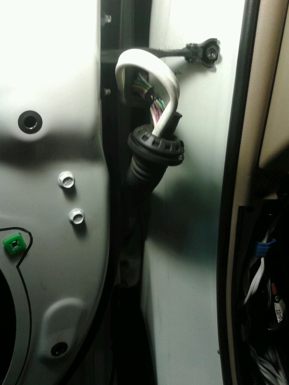

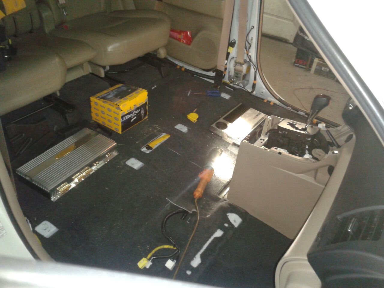

салон...

переноска с лампой - были случаи когда прожигали обивку салона)))
пользуемся типа такими
http://www.avtoradosti.com.ua/p/15315.html
не реклама))) купили в Эпицентре

DenisCW, рекомендую задути ґрунтом стойки і не обтягувати матеріало.
Встановити, відстроїти, відслухати... І як результат буде позитивним— затягнути матеріалом

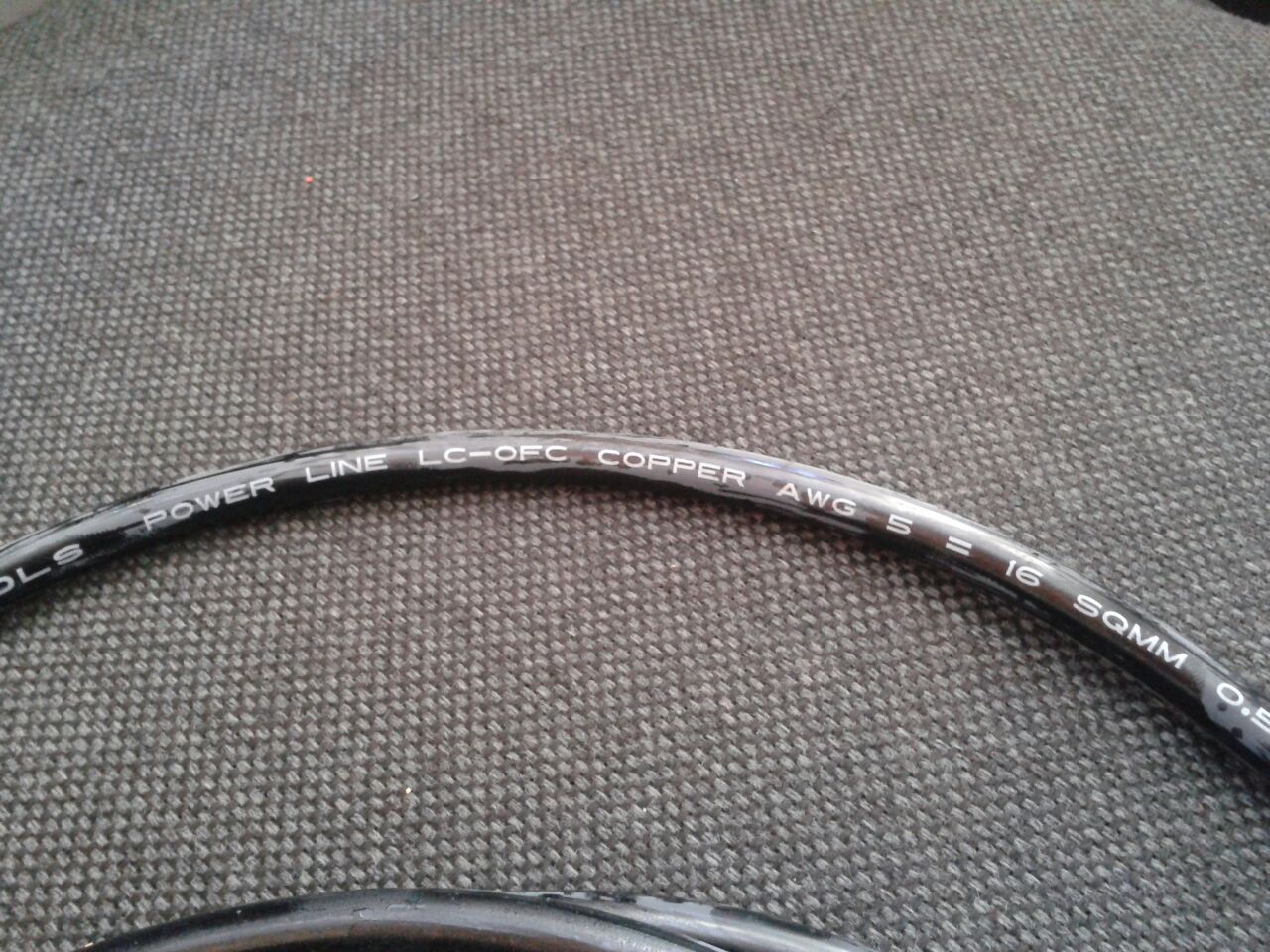

Работа кипит, сила проложена, усилок на миды и проц установлены, усилок на саб установлен, дело за genesis`ом... ну и кроме этого еще копать и копать
ID:	45749   Нажмите на изображение для увеличения
ID:	45751   Нажмите на изображение для увеличения
ID:	45753   Нажмите на изображение для увеличения
