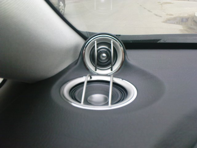

Но в данном случае меня всё же больше заботит именно ширина сцены.
А что так именно ты уцепился за эту ширину?
Ширины можно достичь не только установкой динамиков.
Автозвук - это сплошной компромисс. Поэтому опытные спортсмены садятся с протоколом и карандашиком в руках и считают: где я могу потерять а где найти ...
Вот одна из немногих машин, которая мне очень понравилась.
Казалось бы при достаточно нестандартном расположении СЧ/ВЧ (все стараются пошире - на стойки - развести динамики, а тут - нет) о ширине (потрясающей) можно речь не вести, но ...... поверь на слово - ширина там отличная, не говоря уже о расстоянии и эшелонировании.
Это что за СЧ и ВЧ? ОДРы?

Сообщение от MATRIX Посмотреть сообщение
Да.
