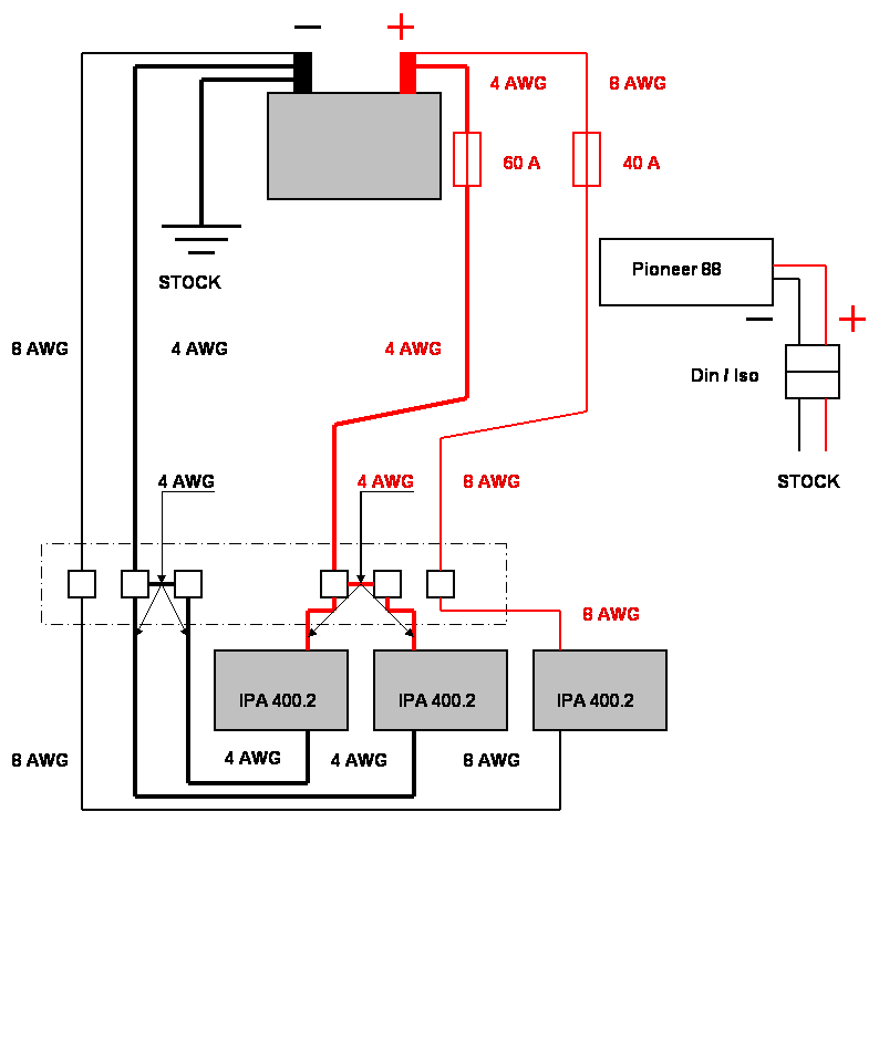

схемка подключения получилась вот такой
поругайте, что ни так

Сообщение от sharkov Посмотреть сообщение
По оформлению...
Ну, во-первых, сразу - масштаб...
Какого размера будет схема?
Если формата А4, то надписи будут очень мелкие...
Во-вторых, нехорошо когда надписи пересекаются проводами...
Да и сами провода между собой...
По сути...
Название схемы, если саму схему не видеть,
навеивает мысли об общепите... или сети ресторанов и забегаловок...
есть же общепринятые заголовки...
типа Принципиальная электрическая схема...

Вячеслав! При всём моём уважении к тебе - критиковать это конечно легче, чем подсказать , а ещё лучше сделать КАК ПРАВИЛЬНО
Предлагаю пари - ты делаешь свою красивую схему по "понятиям" а я - свою, для конкретно-данной системы. Кто выиграет (путём открытого голосования в теме) - тот и победил!
Ну дак, просили "поругать"...
Это, кстати, с моей точки зрения, очень мужской подход...
Человек делает выводы... или не делает...
Принимает решения (сам)...
А когда начинаешь подсказывать, или ещё хуже УЧИТЬ, это навязывание...
... и "ПРАВИЛЬНО" может быть по-разному...

вот есть вопрос по размещению в схеме реле:
нужны ли еще предохранители, либо достаточно одного на дистрибьюторе??
формат А4, понимаю, что мелко, но так много нужно написать (хотя можно конечно не писать названия компонентов, и на проводах указывать только сечение)

Реле в Вашей схеме подключено правильно. Дополнительные преды не нужны.
Так вот и надо всё продумать и уместить что бы было читаемо...
Лишняя информация на схеме вредна...
Она перегружает восприятие... и схема от этого "круче" не становится...
Ещё желательно, с моей точки зрения, всё-таки соблюдать масштаб компонентов...
Согласитесь, что кулер размером с усилитель вызывает недоразумение...
Изгибы кабелей можно сделать плавные, так лучше прослеживается, чем под прямым углом...
Вообще нужно постараться внести некую гармонию в расположение компонентов, при этом максимально близко отобразить реальное положение вещей...
Такую схему и понять будет проще... и отсудить...

ко всему, сказанному Вячеславом.
Схема должна читаться легко и непринуждённо,чтобы за 1-2 минуты понять что к чему.
Например, из последнего......
пс Переформатировалось не очень но основной принцип понятен.
Принцип изображения понял, немного подкоректирую, спасибо
