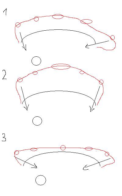

Цитата Ну не знаю, у меня привязки нет, кстати топик-стартер слушал мой Accent. А по теме: нестОит переворачивать фазу и делать сильно отличающиеся частоты фильтров левого и правого канала, потому-что вытянув один диапазон частот, обязательно провалиться другой.
Да, физической привязки нет, но голос все равно находится в левом углу торпедо, а так хочется посередине или хотя бы перед собой и в фокусе :god:
Потеплеет, я переставлю твитеры из штатных мест :censored: на нормальные и тогда голос будет посередине.

можно до посинения смотреть на "наскальные рисунки", можно даже купить такую же машину и повторить, но как уже было замечено выше Павлом, играть не будет без индивидуальных кроссов

Индивидуальный подход необходим любому инсталу. Но без понимания распространения звукового поля, динамики по салону можно тягать до посинения. Наскальные рисунки очень удачно иллюстрируют это.

Нетерпеливые могут начать с поста №15 (с наскальных рисунков), а уже потом задавать содержательные вопросы. :yes:
Поправлю ссылку поскольку актуально.
http://www.bluesmobil.ru/board/showthread.php?t=20061
