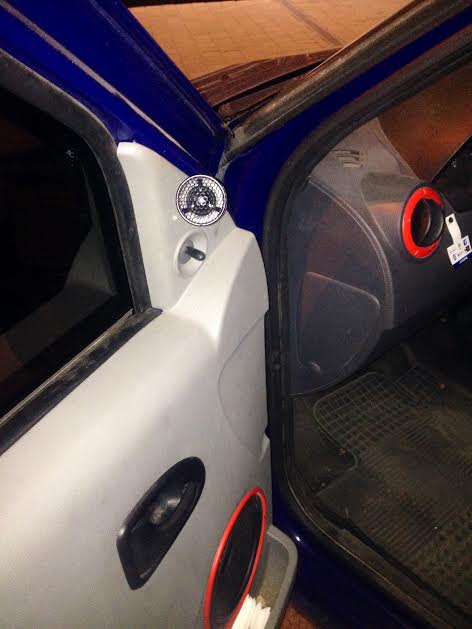

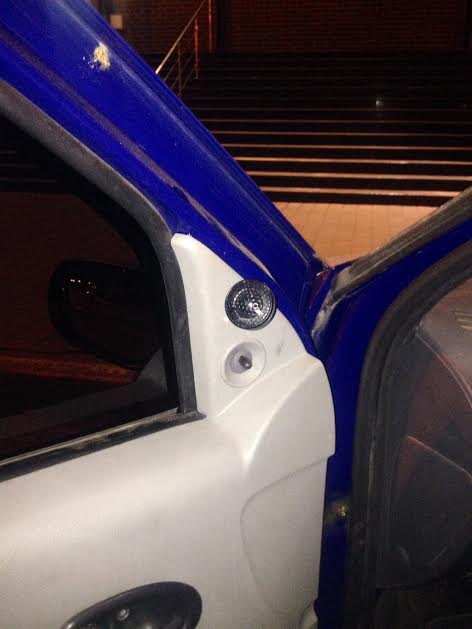

Сегодня поменял положение левой пищалки, правую не трогал. Направил на левое ухо, почти паралельно карте. Стало веселей)) Задержками игрался... но на определенных частотах хорошо слышно "откудова цокает и пшикает", то есть из левой пищалки. Эта привязка к излучателю напрягает сильно. Как думаю лечить... Кросоверы у меня от морель максимо, в них нет аттенюатора. Думаю сделать так: на правую пищалку поставить резистор 5w/2oм, на левую где-то 2.2 - 2.6ом, подбирать буду на слух) Посмотрим что получиться...

не правильний підхід!
треба:
1.Виставляти ВЧ по-класичній системі між підголовники.
2. Виставити рівні гейни між двома ВЧ: "придушити" лівий найбільше відносно правого (затримки на 0)
3. Зводити лівий ВЧ до лівого мідбаса, правий- до правого. Вертикалку тобто
4. Переходити до горизонтального зведення: тестові диски у допомогу.
Корекція АЧХ побортно (якщо це можливо ГУ)
5. Після всіх маніпуляцій контроль на слух (тиждень,місяць); можна міняти кут вісі пересічення ВЧ для досягання максимальної глибини,деталізації, промалювання образів. Корекція обовязкова настройок
6. контроль на слух (тиждень,місяць тощо)
7. Ліпка подіумів
8. Радієм,тішимся любимою музикою
Сообщение от neDinamovec Посмотреть сообщение
Пищалки прикрутил в уголки двери... Крутил, вертел... Кароче мне не нравиться(( Сцены нет! Даже включал моно режим. Сегодня попробую еще один вариант установки пищей. Может в случае поканалки можно было б еще что-то поправить, но так как у меня не поканалка - фигня получаеться.
Гейн общий на правый и на левый каналы.
У меня НЕ поканалка.
7. Ліпка подіумів
Уже проходил этот этап...)))))
Добавлено через 5 минут
Думаю на счет подключения твитеров оттыловых каналов головы. Но как быть с фильтрами... только пасивные кросы ставить...(
