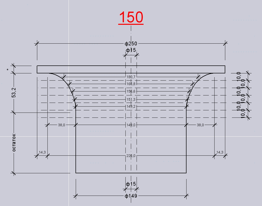

Старый 22.10.2011, 18:41   #51
По умолчанию Re: Lanos Sedan II
Скорый Игорь, а поделишься технологией изготовления экспопортов?

Старый 24.10.2011, 13:19   #54
MAXIMUM
Аватар для MAXIMUM

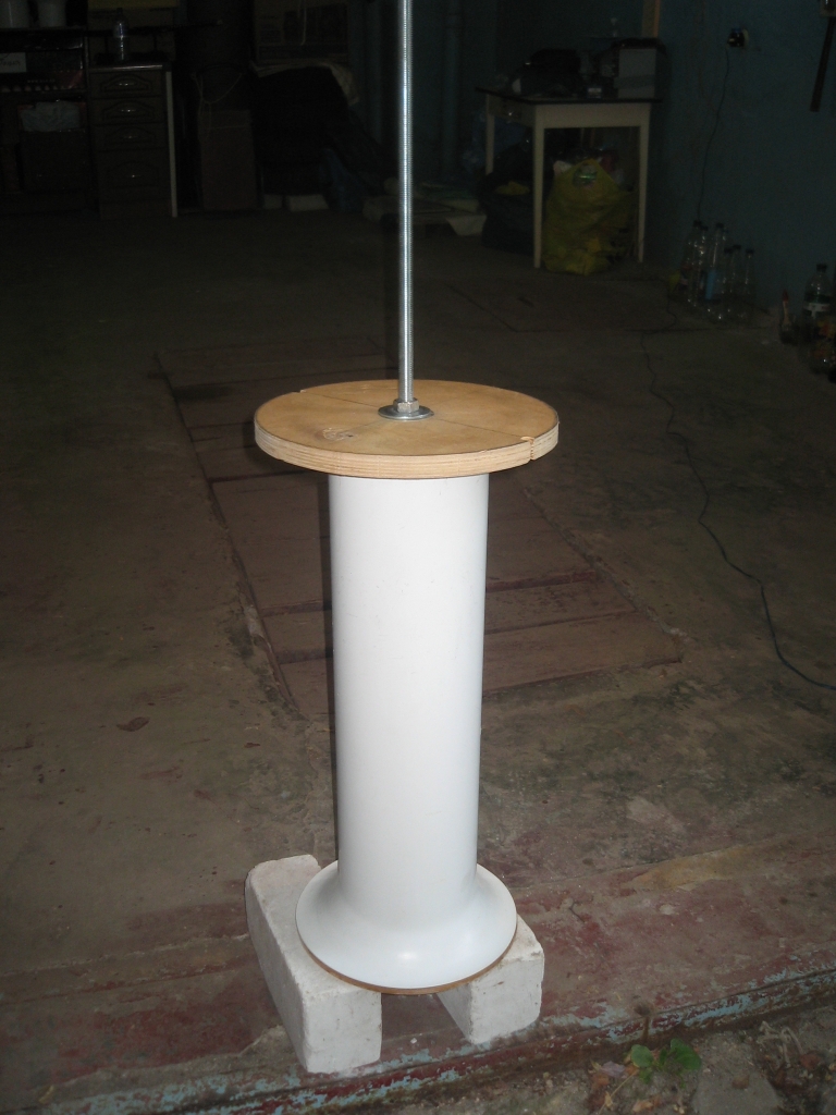

Не до конца понял вопрос... Береш и пилиш, шлифуеш, а потом настраиваеш..... На краиняк трубу по траффарету разгибаешь....
Старый 24.10.2011, 15:36   #57
Трафарет покажи Меня он интересует. Ты греешь трубу и разгибаешь? Труба какая именно? определенного производителя?
твои , у меня пока так не получается
Старый 24.10.2011, 16:13   #58
MAXIMUM
Аватар для MAXIMUM
Регистрация: 27.05.2008
Возраст: 49
Сообщений: 713
Вы сказали Спасибо: 41
Репутация: 227
Делаеш из фанеры заготовки, а потом по ним разгибаеш трубу, и фиксируеш.
На второй фотке показано....
ID:	11708   Нажмите на изображение для увеличения
шя свой мини бизнес по п**е пустиш

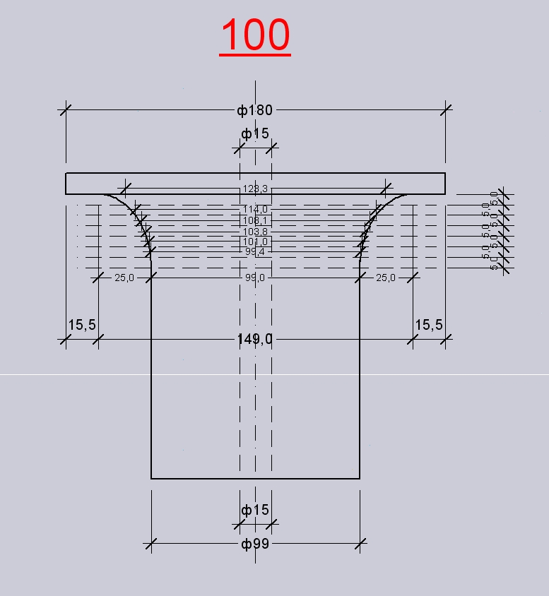

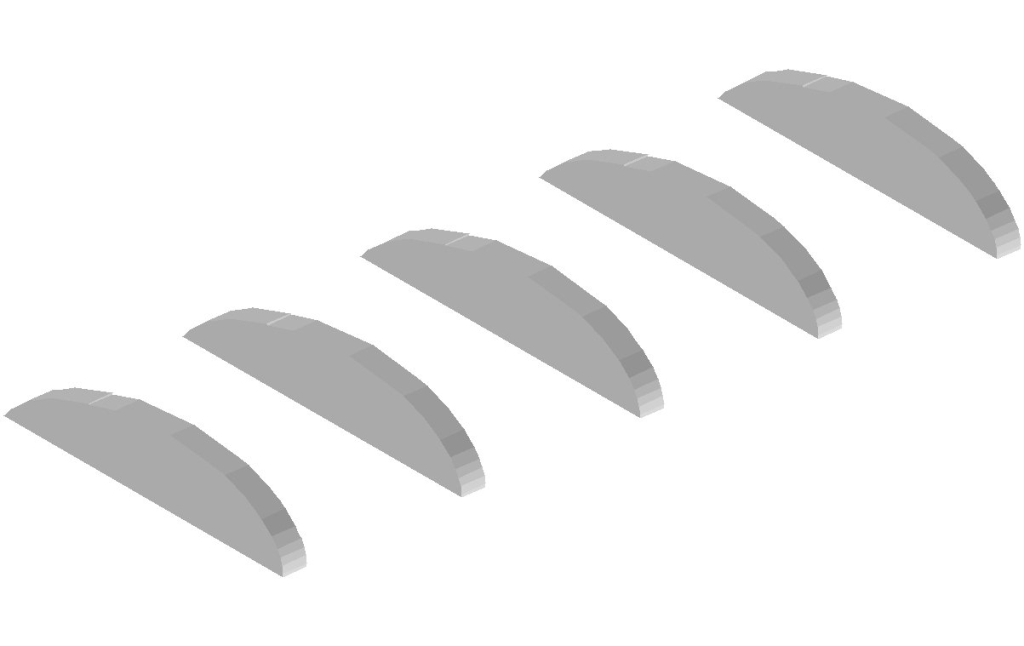

Та на здоровье....... НАТЕ.....
