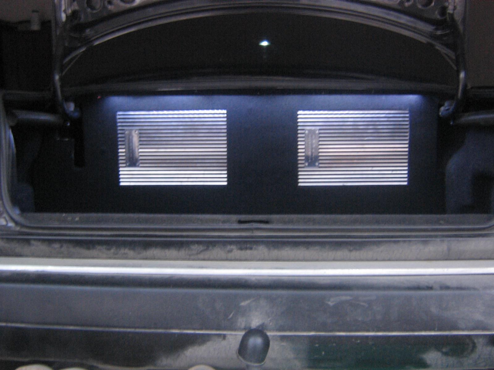

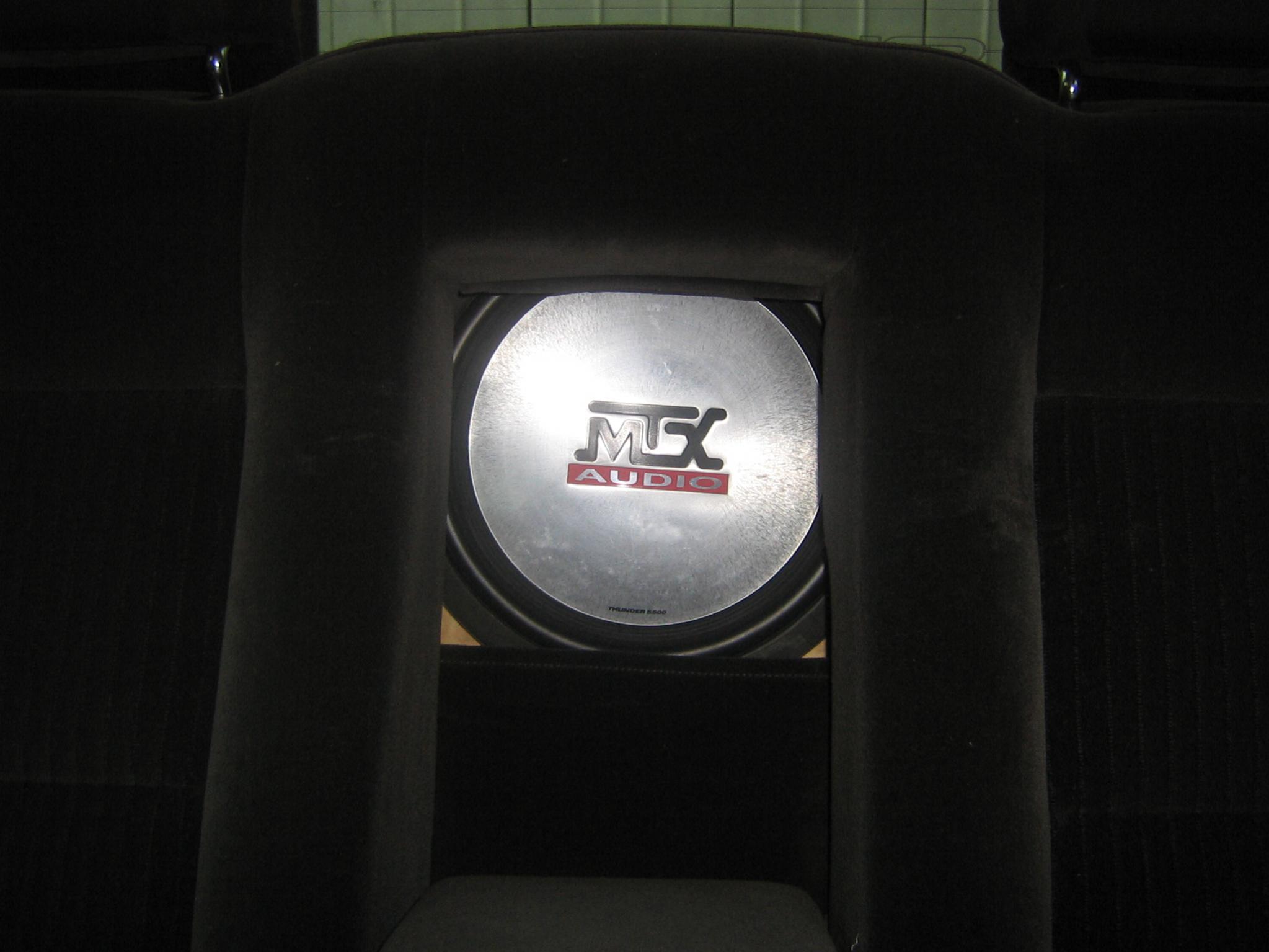

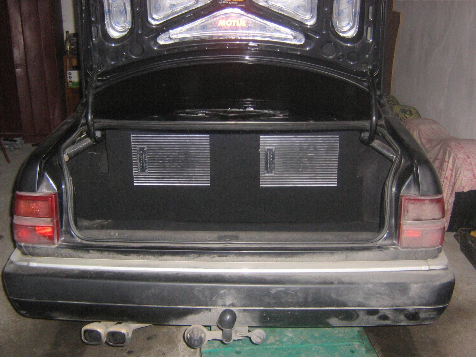

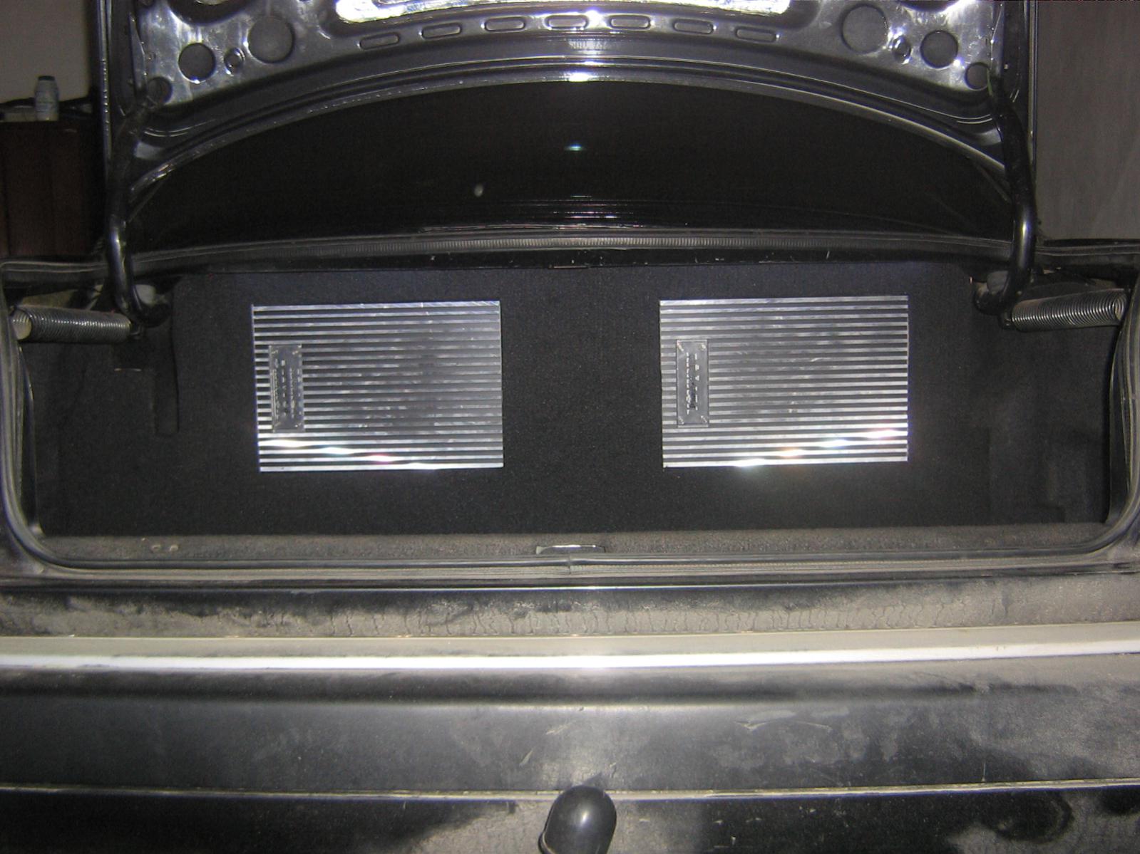

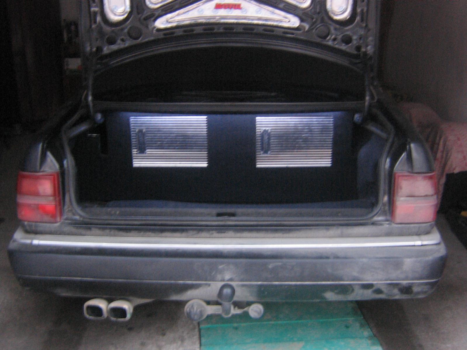

Ну вот и закончил я свой инсталл.
Процесс инсталяции фронта выкладывал сюда
http://www.avtozvuk.ua/forum/viewtopic.php?t=19769
фото саба.
ID:	6879   Нажмите на изображение для увеличения
ID:	6881   Нажмите на изображение для увеличения
Olegg вне форума   Ответить с цитированием Вверх

жесть......
это ктоЖ тебе так подиумы насоветовал...?

Что именно жесть?

Эх, поищи тут на форуме, уже много раз обсуждали
А если по делу то тоннель, который портит середину, каждое следующее кольцо после посадочного должно быть больше. И чем больше это расширение тем лучше. Внутри должен получится типа конус.

насверленные отверстия,это что..??
точно рассчитанный вариовент...??
для чего этот пол метровый колодец...?
ещёБ сантиметров десять накинул....
что помешало..?
П.и.с.И.
Olegg,перезалей фотки на другой файлообменник,они не копируются сюда
