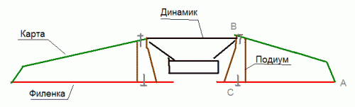

Авто Ланос, голова Clarion DXZ 925 http://www.cifrovik.ru/catalog/open_goods/650/, миды AD W6 http://magnitola.com/AD-W6-p-7641.ht...acturers_id=98 , играют от Poweramper iPA500.4. Шумка-вибра дверей сделана, тех. отверстия в дверях заделаны алюминием, подики с доворотом на ручку КПП. Провода Чернов класик 1,5 мм., мидбас противно подгуживает практически на любом уровне громкости Как я понимаю, контроля должно хватать, о панче и речи нету - каша, рыхлость, в общем мясо. Понимаю, что возможно накосячил с установкой, миды неплохие но требовательные. Не пойму в чем накосячил. На DB4 играли поинтереснее. И тут вопрос - это может быть больше косяки дверей (салона) Ланоса (славно извесных), кривых рук (не исключено) или акустики (не те двери . Ибо у товарища R6A в Ланосе на таком-же усе гул похлеще моего . Миды порезаны на 80 Гц от головы.
Вариант замены мидов очень даже рассматривается, если есть смысл и есть акустика, которая заиграет в дверях Лани. В общем, любая критика и советы рассматриваются с жадностью ибо задолбало...

Подиумы крепятся к металлу двери или к карте?

Намертво к металлу, правда диаметр в металле филенки под динамик остался нетронутым (12 см.)-это трабл, исправляю.
В общем, мид на вид работает, на звук-нет. Вибрация идет, трусится все что может но к басу это не имеет никакого отношения. Тактильный бас, так сказать
