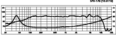

заодно выкладываю и график импеданса своего НЧ (от производителя)

Сообщение от sanjk Посмотреть сообщение
а что нам с ним делать? Солить его что ли?
Старый 23.10.2010, 22:40   #27
sanjk
Супермодератор
Аватар для sanjk
Адрес: Вишнёвый
Сообщений: 765
Вы сказали Спасибо: 14
Репутация: 75
чтоб прикинуть какой номинал резистора что будет давать. Я так понимаю этим номиналом можно двигать ФНЧ НЧ динамика ? у меня например сейчас 8,8 Ом резистор.

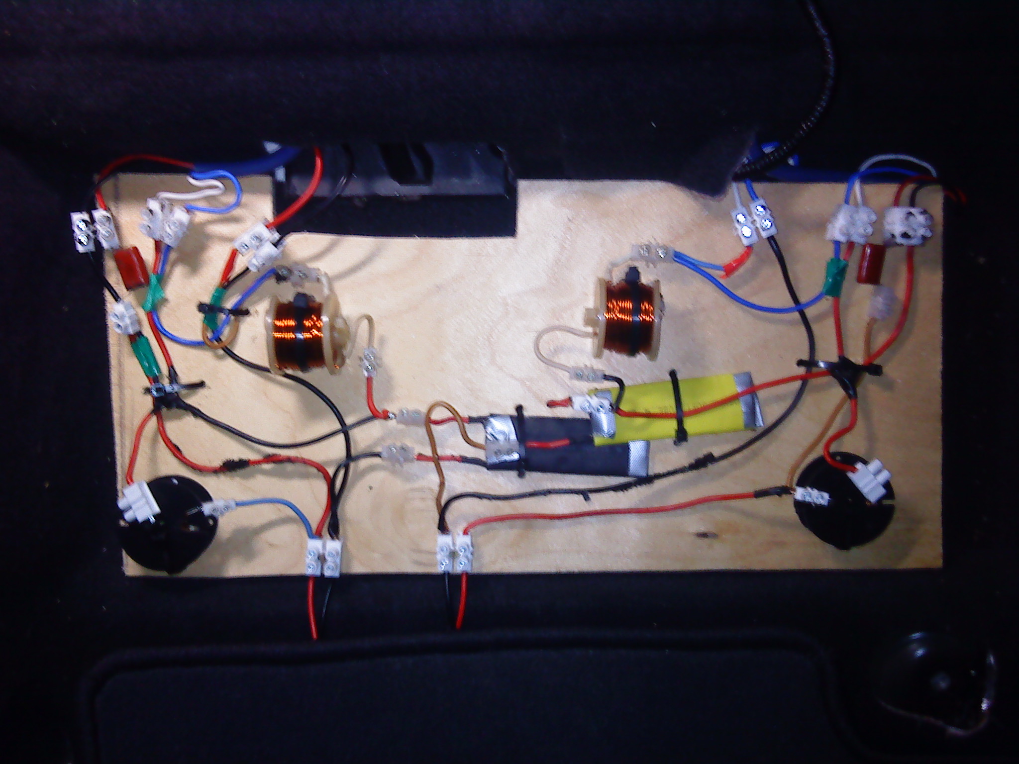

рабочая модель для экспериментов (в постоянной-если такая будет ,я избавлюсь от соединений на клемках, с помощью которых сейчас оперативно можно менять элементы )
в безконденсаторную схему внесено маленькое изменение в ВЧ звене

сегодня путём экспериментов было подтверждено что динамики воспроизводят диапазон где Re минимален.
Данный вывод оказался неутешителен для изодинамического ВЧ, у которого линия импеданса без пика на резонансной - во время прослушки изодинамика начинала играть с 1,3 кГц (соответсвенно кричать во всём своём возможном диапазоне). Также было услышано как портит звук конденсатор на ВЧ (в данной схеме).
+при подключеном изодинамическом ВЧ, середина пыталась играть до 16кГц, после замены
ВЧ звена на простой шёлковый купольник и всё стало на свои места.
- середина плавно стихала на 10,а ВЧ плавно начинал играть с 6 кГц.
сейчас думаю над решением как установить в эту схему изодинамику.
Ещё когда обсасывали последовательные кроссоверы в соответствующей ветке, а не в избранном, я указывал на такую особенность этих кроссоверов, даже графики рисовал.
Это происходит при перекрытии частот фильтров. Признак - уменьшение сопротивления нагрузки на входе фильтров на частоте раздела.
Пути улучшения:
1. Поставь Цобель на мидбас, компенсирующий его индуктивность (там всего резистор и конденсатор)
2. Уменьши индуктивность катушки параллельно пищалке, и увеличь конденсатор параллельно мидбасу.
3. Контролируй входной импеданс до увеличения входного сопротивления на частоте раздела с 4 до 5 ом, больше не надо.
4. Посмотри, какая частота раздела у тебя получилась, и хорошо ли будет изодинамике.
5. Попробуй последовательные фильтры второго порядка.
6. А если это не поможет, нафик такие фильтры нужны в твой системе?
ИМХО при правильном подходе параллельные фильтры совершенно аналогичны последовательным.
