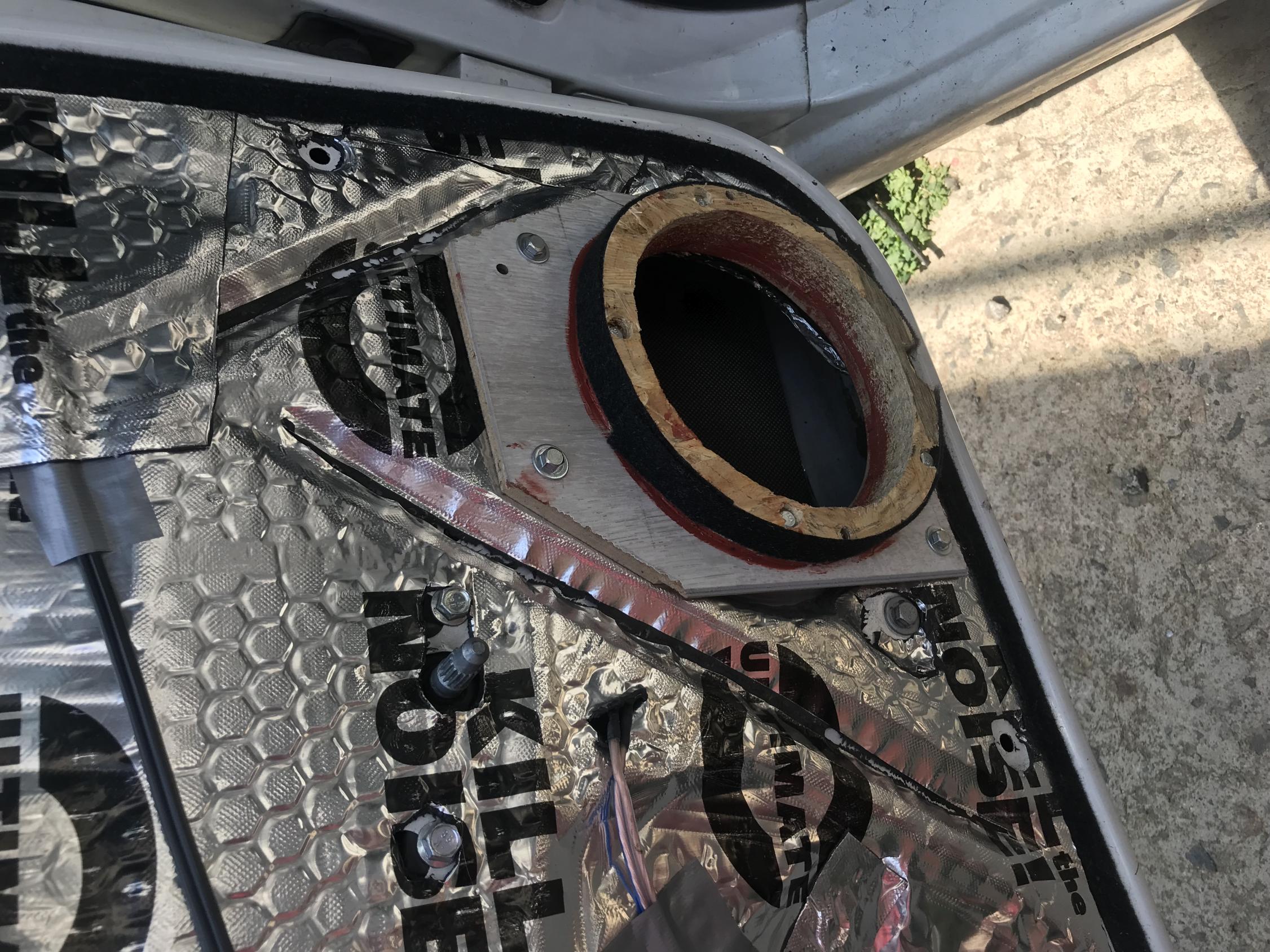

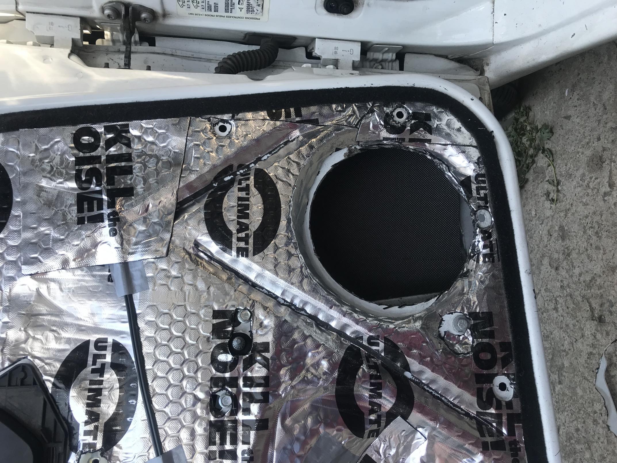

Отверстие в двери - маленькое. Его нужно расширить и поставить проставочное кольцо.
И крепить динамик к кольцу, а не на дверную карту

Ну так я и говорю - буду делать проставочные кольца, а на них крепить динамик. А кольцо крепить к двери, но не к карте

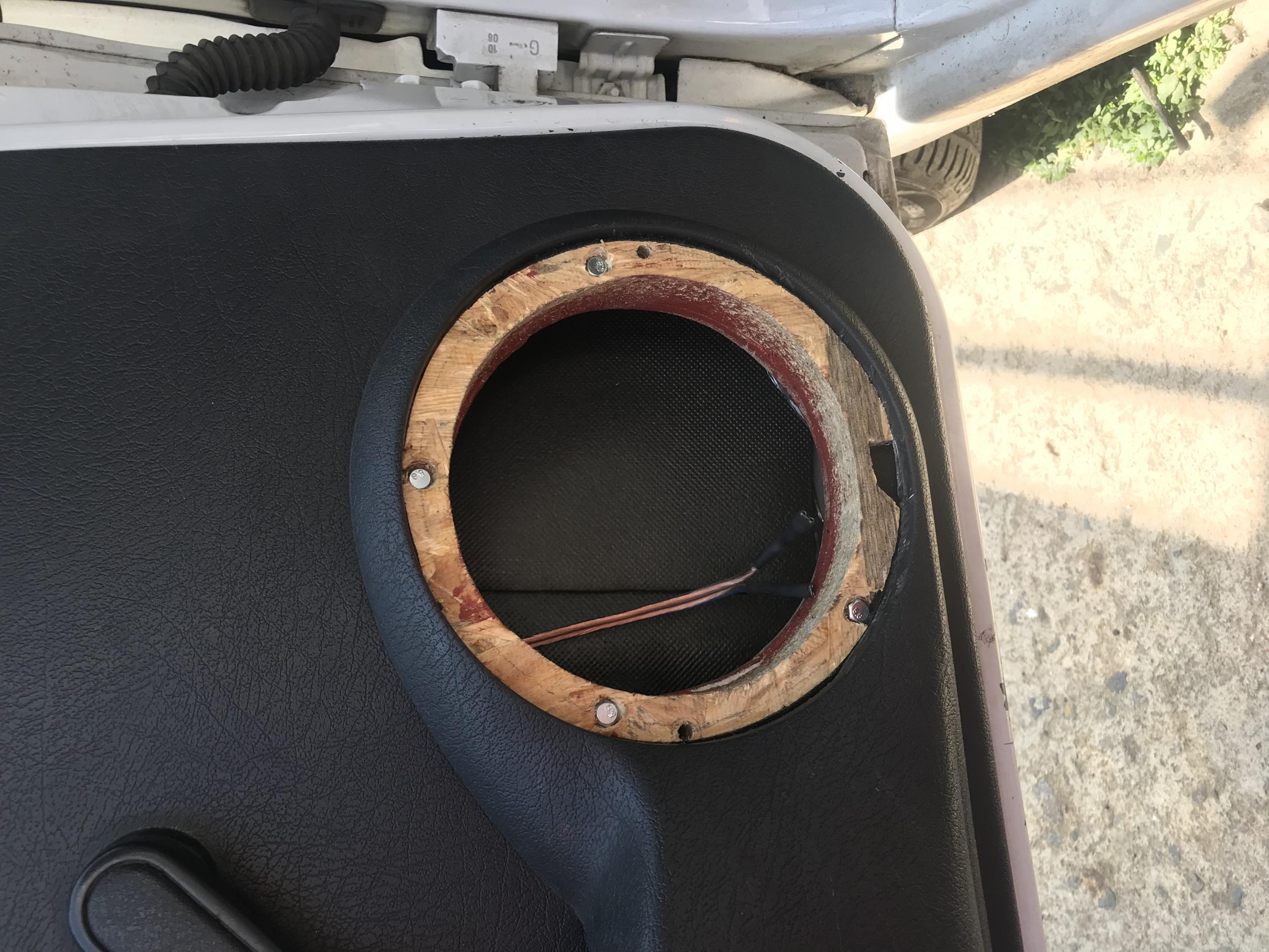

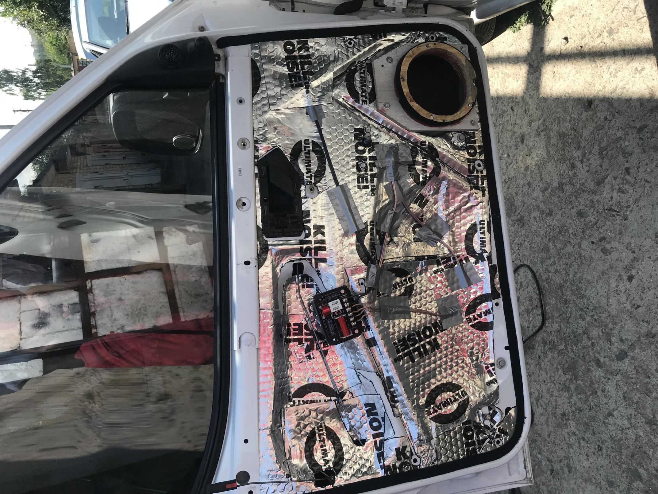

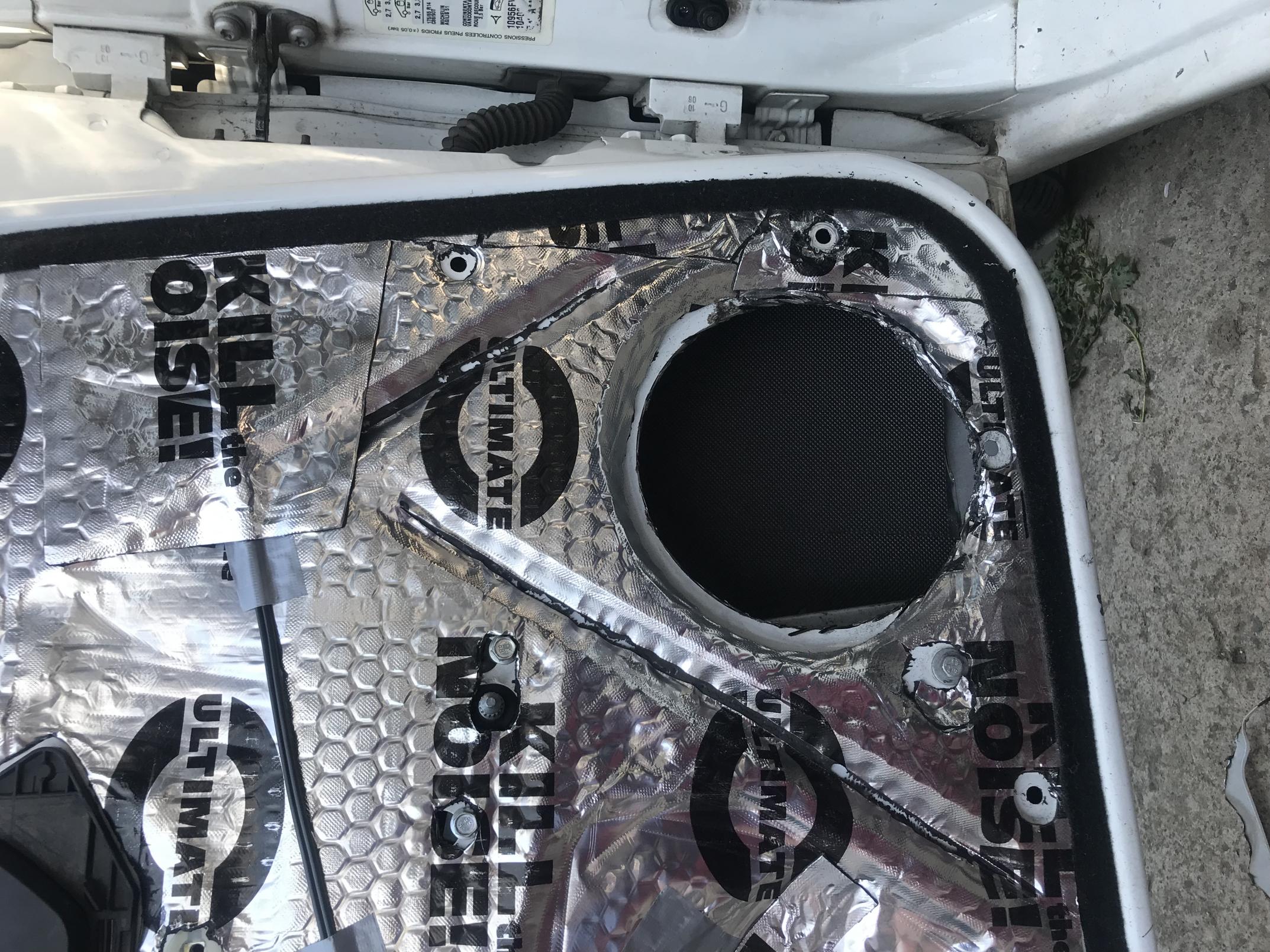

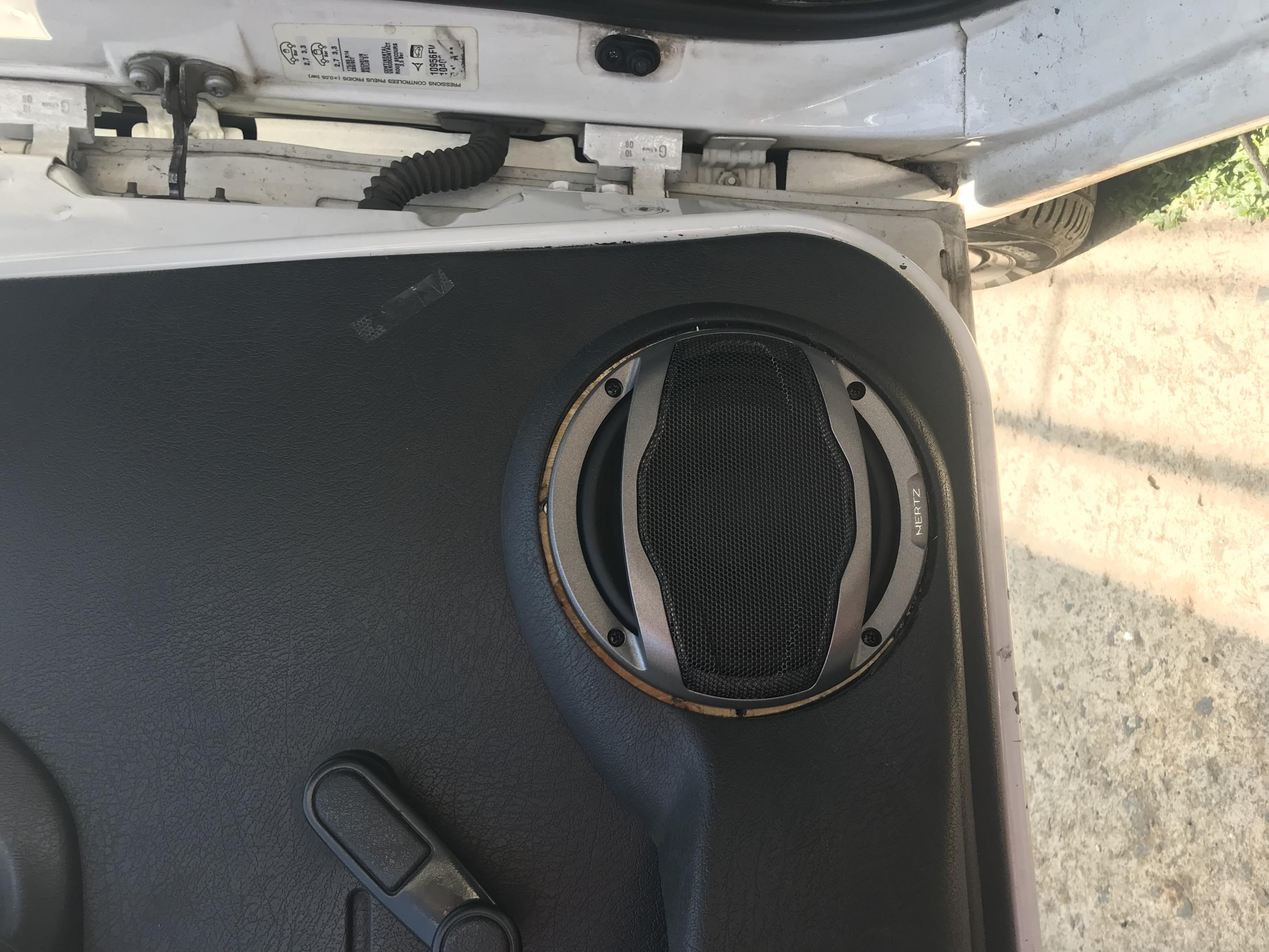

В общем установил сегодня на правую дверь
Собственно на фото все видно
Осталось только придумать как красиво заделать щель между картой и динамиком

Сообщение от golovenkin Посмотреть сообщение
1) Закажи гриль под свои размеры.
2) Покрась подиум в черный цвет, не так будет бросаться в глаза
Последний раз редактировалось Энтерпасворд; 27.08.2019 в 21:08.
Карта с подиумом жёстко связана? Или сверху просто прикрывает?

Сообщение от Butirat Посмотреть сообщение
Карта с подиумом не связана никак, просто прикрывает, но не касается
Спасибо за совет
Плохо
