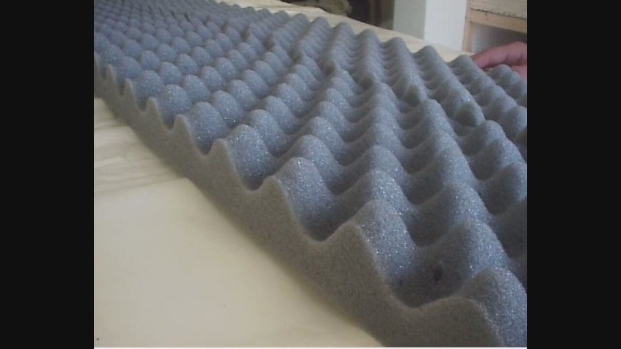

С чем то подобным и я столкнулся. У меня авто Део Ланос, как многие говорят в дверях этого авто получить НЧ крайне тяжело. И это правда, дверь так же подготовлена по уму и миды закреплены в нижнем углу со стороны замка, там две стороны абсолютно жесткие. Так у меня так же миды перестали играть НЧ, хотя до этого стояли в задней полке и играли ооочень достойно.
Решение проблемы оказалось простым, из за того что динамики прикручены через 4 кольца дсп каждое по 16мм и меж каждой вибра, образовался тонель в 65мм, кроме того за магнитом наружняя фелонка под прямым углом. Было порекомендовано здешними гуру поклеить шумку пирамидкой, что снизить прямое отражение волн назад к дифузору.
Я не стал покупать целый лист ради двух кусочков, порезал шумку кусочками от меньшего к большому и поклеил друг на друга, сделал самодельные пирамидки.
И реально миды заиграли во всей красоте.

По умолчанию Re: Подготовка двери в идеале
У меня тоже за мидами был этот материал.Но я его снял,так как он набрал влаги в моей двери.Правда и с ним и без него звук мида мне не нравился.Может сделать пирамидки из другого материала?Вообще.как я понял,готовых решений нет.И в каждой конкретной двери всё по своему.Надо пробовать,эксперементировать,используя знания и опыт других инсталяций.Ещё раз повторюсь.Допустим дверь сделана правильно.А мид не играет так как хотелось бы.Тогда только пробовать другой мид.Всё таки в одной и той же двери разные миды будут играть по разному.Опять же от разных усей или ГУ.Уточняю-если дверь сделана правильно. По поводу правильности двери тоже оказываются разные понятия.Как говорил Юрий Никулин в известном фильме-Будем искать!
