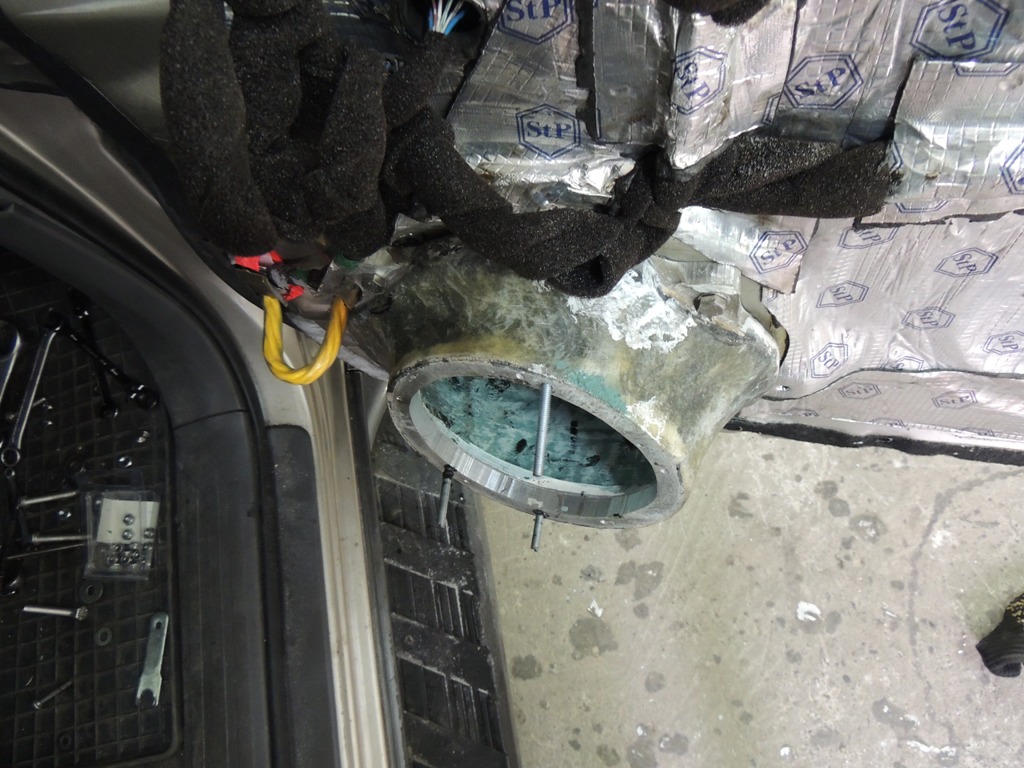

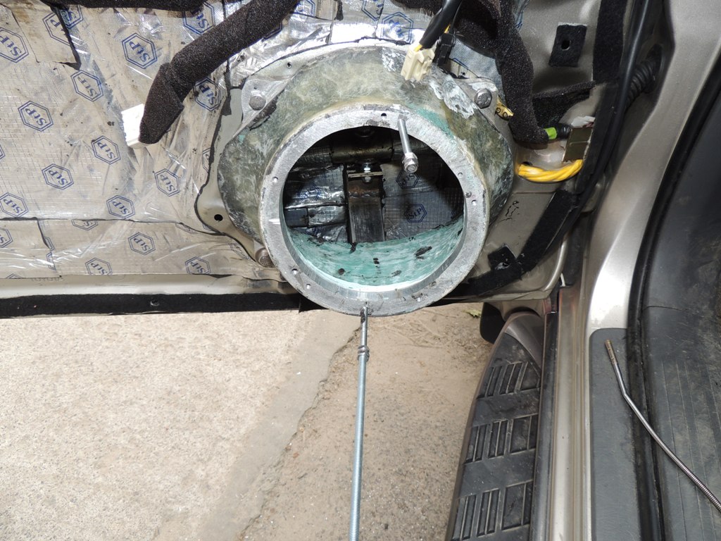

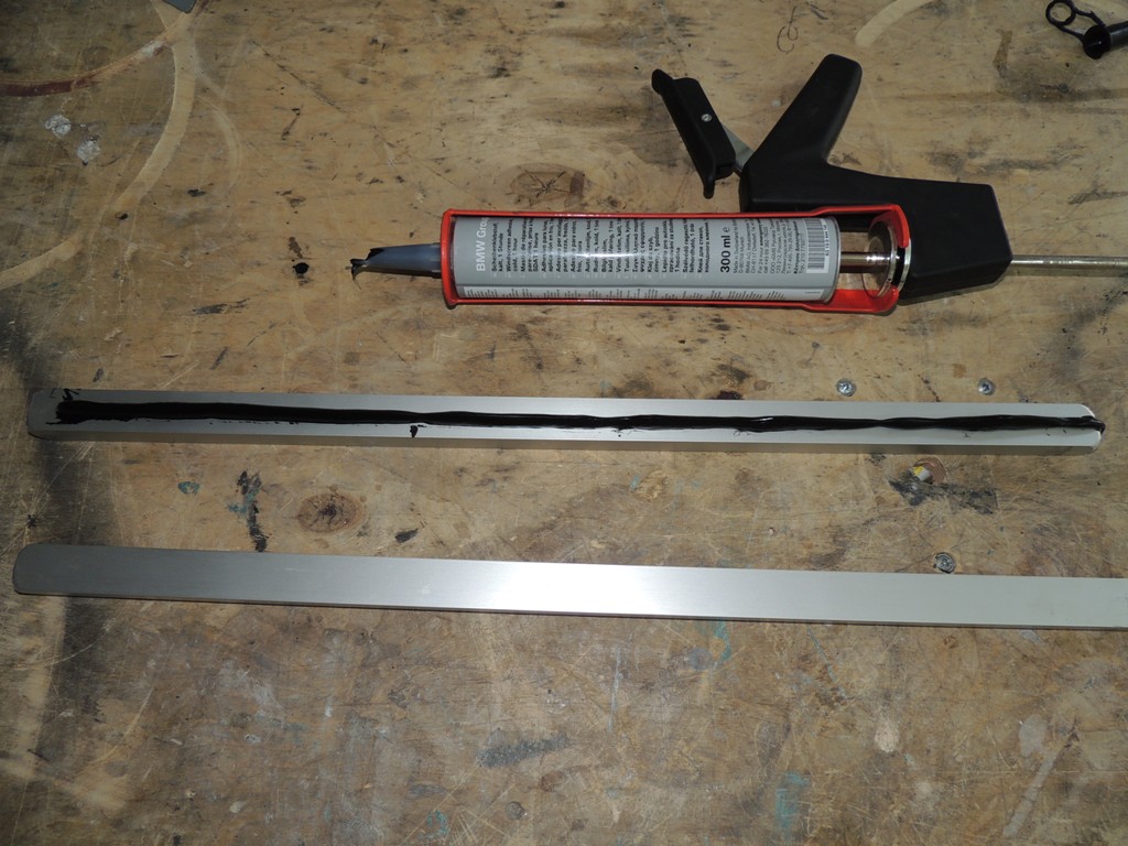

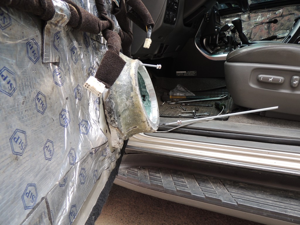

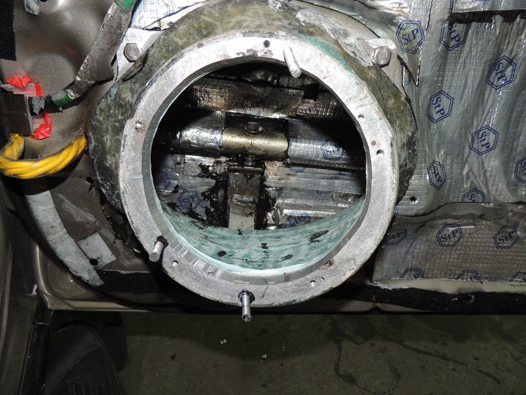

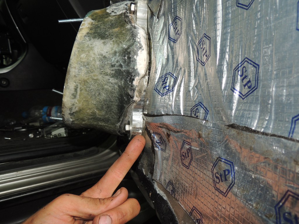

Укрепление наружных филенок.
Алюминиевая квадратная труба, посажена на баварский стекольный герметик. Ну и про катал самой жесткой виброй )
Также дополнительно промазал герметиком зазор между распорочной трубой и внешней филенкой.

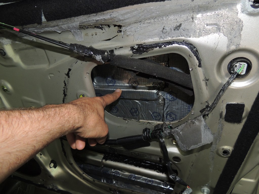

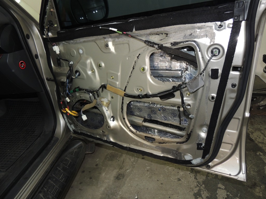

Доработка внутренней филенки. АL 2.5 мм на заклепки, ну и вибра по верху.

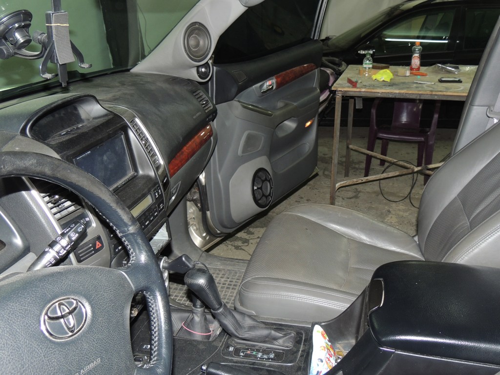

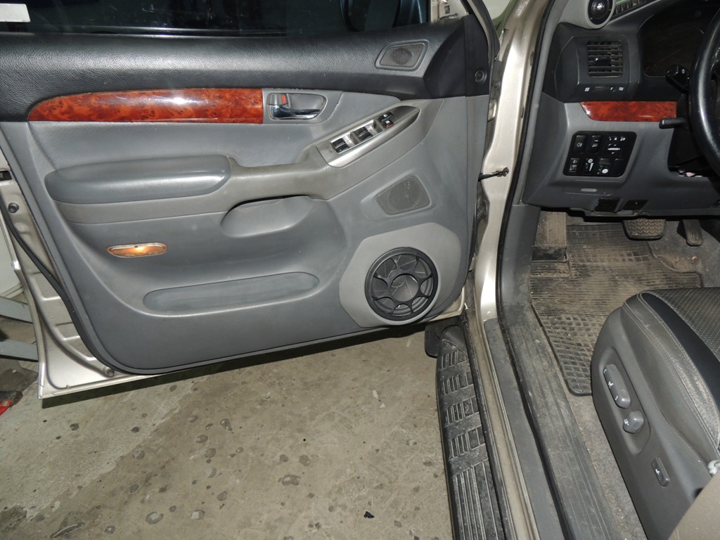

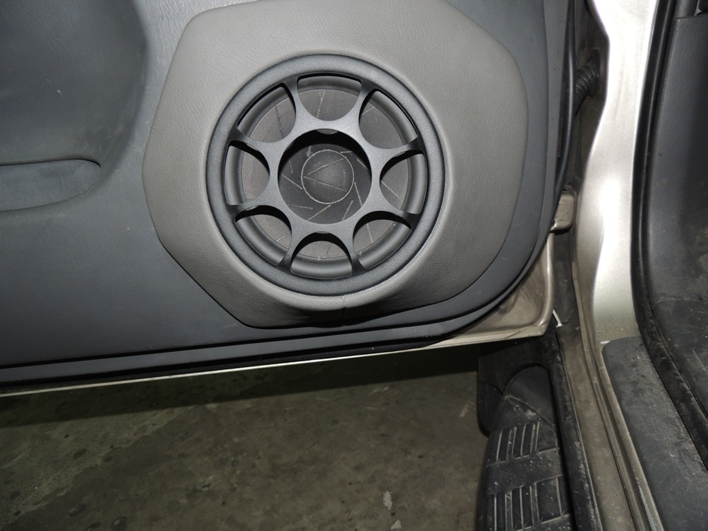

По итогу, подиумы стянуты на шпильки М6 с нержавеющими само контрящими гайками, вообщем все собрано на нержавейке.
Распоркой связал внешний усилитель с низом подиума. Распорка выполнена с 6мм нержавейки, и имеет форму которая дает возможность при лягать к трем филенкам двери.
Думаю вышло не плохо )))

По умолчанию Re: Scan Speak на норм подиумы.
Кожзама на подиум в цвет карты не нашлось? Или это какая-то "дизайнерская" задумка?
И углы подиума ........
В смысле не направление а контуры. Неужели нельзя было как-то повторить углы (кривые/контуры) карты на которую прилепили эту "сиську"?
Извините, но подиум смотрится вообще инородно.
Для чего вот эта огромная нашлепка на дверь?
Зачем делать тоннель за динамиком?
Почему нельзя было сделать мини подиум и поставить динамик в одну плоскость с обшивкой?
Почему сч выше вч?
Чтобы разрыв между мидом и сч по высоте больше был и сложнее было вертикаль настраивать?
Всё норм.
Мне от части по..... пущай умничают.
Накладки возможно будут переделываться
Кожзам? хм, а сколько он в этой зоне продержится?
Стойки, почему наоборот СЧ с ВЧ - ответ читай выше
Всё норм.
да я прочитал про стойки.
вопрос то не про обзор был.
тоннель за динамиком убирай.
у скана очень маленький зазор между опорным кольцом и магнитом с обратной стороны, ему "дышать" надо, а тут опаньки - тоннель.
1)Для чего вот эта огромная нашлепка на дверь?
2)Зачем делать тоннель за динамиком?
3)Почему нельзя было сделать мини подиум и поставить динамик в одну плоскость с обшивкой?
4)Почему сч выше вч?
5)Чтобы разрыв между мидом и сч по высоте больше был и сложнее было вертикаль настраивать?
1) У меня воспаленная фантазия
2) Метро будет жить
3) Руки из клоаки
4) Сори косоглазие
5) Паралели не пересикаются ( доказано Zanussi )
