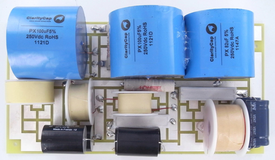

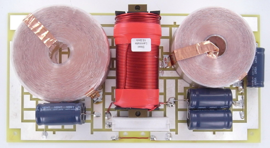

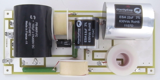

Ну, например, вот относительно простой кросс....Цена примерно 1300 дол
ID:	68736   Нажмите на изображение для увеличения

Собрание специалистов по ферриту
Уважаемые софорумчане...... со мной можно спорить о кроссоверах только собрав хотя бы 1/10 часть от того, что собрал и отстроил я......
Максимыч, лично я брал на пробу разных кларити..... я не понял о чем они и за что. А вот три твоих фото по 1300$........ это 3,14здец какой-то...... макетные платы с непонятной толщиной фольги.... особенно порадовала 3-я фотка, с ленточными катушками и электролитами
Максимыч, максимум что ты видел из ферритов - это штатные кроссоверы от банальных автокомплектов. Феррит - ферриту рознь, как и железо-бздюлька на последнем фото (да, на акустике с высокой чуйкой - не проблема, а если это на мощности ватт эдак 100, то этим сердечником лучше из рогатки по воробьям стрелять )
