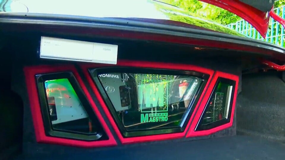

Нужно открыть потенциал "динозавра" - это главная задача. Казалось бы, усилитель.... такое простое устройство, есть сигнал на входе и он слабенький, а задача усилителя просто его усилить и сделать это не изменяя исходник. Выбор пал на Итальяшек Взял себе "трёх богатырей" все, под именем Sinfoni. Ну и вдруг чего не понравится, в загашнике есть Steg, который вдруг чего- выручит. Первый усилитель на ВЧ и СЧ, четырёхканальный Sinfoni amplitude 50x4. На вуферы второй усилитель Sinfoni amplitude 90x2. На сабвуфер будет в мост Sinfoni amplitude 150x2. Тот, который 90х2 более малых размеров (на фото видно). С двух больших - крышки отдал на полировку, хочу что бы блестели ! Рад как слон пылинки сдуваю, быстрее бы до установки добраться. (про их любовь становится "горячими" знаю, будет принудительное охлаждение). На один положил нож - оцените размеры, а весят ещё больше ! |

Теперь в двери будет стоять вуфер 16см. Первым делом была сделана виброизоляция двери - материал (шумоFF) M3, с нахлестом всё как надо. Далее из фанеры 18 мм - начинаем подгонять подиум. Процесс прост, делаем колечки - нижнее которое прилегает к металлу - максимально "старается" повторить форму металла. Далее всё это, по периметру промазывается смолой и пару полосочек - стекловолокна (на этих фото не запечатлил, делал так, что бы волокно выходило за рамки кольца и создавала большую площадь контакта). Форму - повторяет. Перед тем как ставить подиум на место, промазал его герметиком для сварных швов ( уж больно мне он нравится после застывания ) ! Нет тоннеля (что не может не радовать), дальше борьба с обшивкой. |
