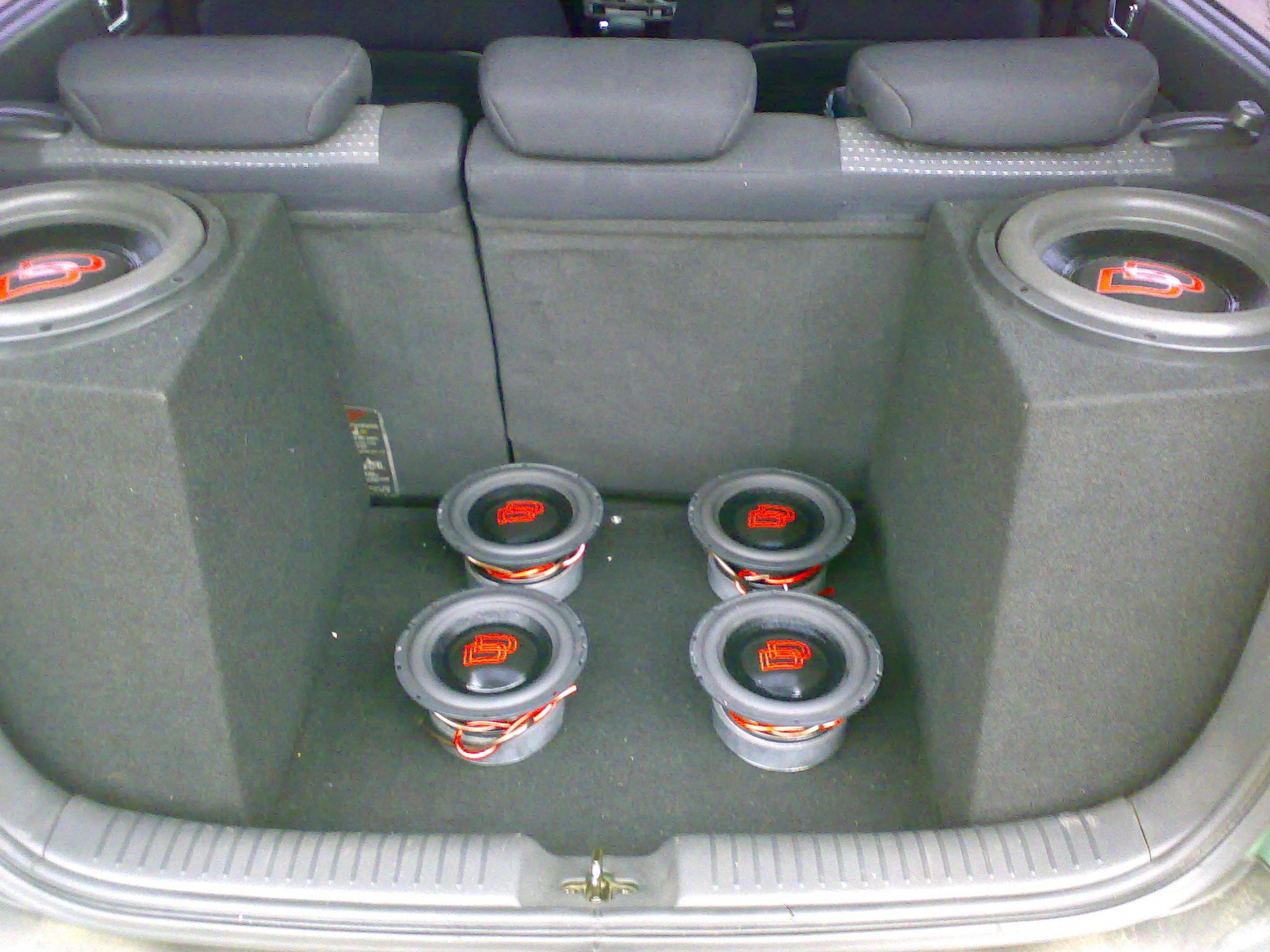

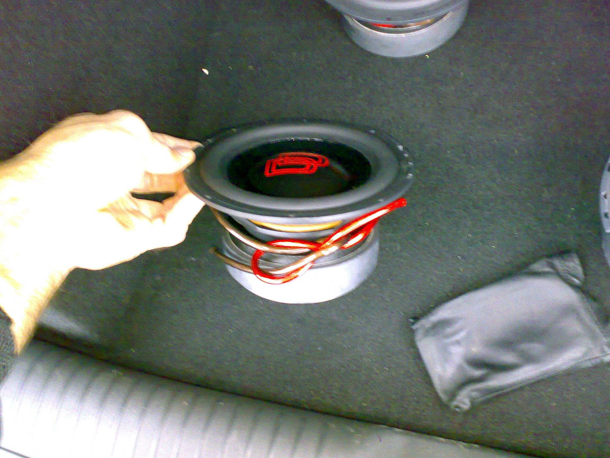

хорошая тема для раздумий!
единственное что пожелаю топикстартеру - раз задумали то делайте!!!
ТОЛЬКО ПОД ЭТИ ДИНЫ НУЖНЫ ЯЩИКИ ЗЯ или ФИ!!!
у меня на фронте скоро станут 4 шт. DD W 6.5... в ФИ!!! карты будут с объемами именно под них...а в дверном объеме они играть не особо будут...просто разнесут дверь...сами по себе дины тяжеленные и нужно дополнительно шумить дверь и, как я уже сказал, под них нужен объем!!!
ID:	4870   Нажмите на изображение для увеличения

Сообщение от mr.frog Посмотреть сообщение
В голові не вкладується, як набрати в ГЕТзових дверках об"єм
вони ж просідати 100% будуть і ящик літрів на 12 Фи.. таки з дінами - заважить біля 20 кг, якщо не більше, а що ж з завісами буде???
