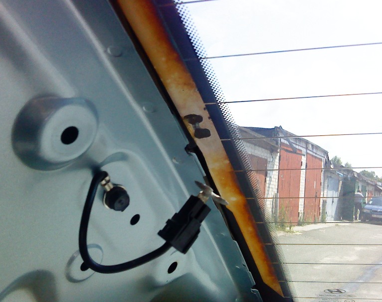

Нормально припаивается ниже или выше места отрыва. Залуди аккуратно полоску на стекле, сделай пару капель припоя на кронштейне, приложи и прогрей паяльником. И все прекрасно держится и работает
P.S. Клеем для стекол лучше не нужно, он обычно НЕ электропроводный.
