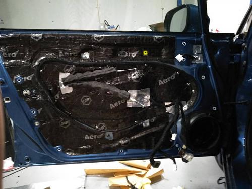

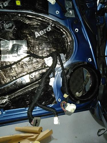

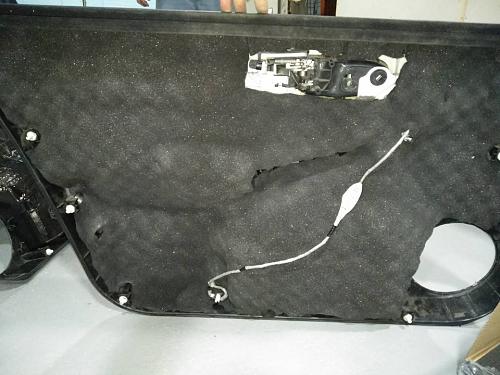

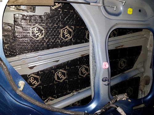

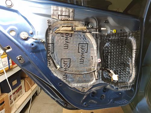

Валентин,здравствуйте! У Вас за мидбасом наклеена мягкая шумка с ромбиками. У меня тоже была приклеена такая.И она натянула в себя влагу.К тому же говорят( опять же -говорят),что за мидом мягкой поролоновой шумки быть не должно.Хотя у некоторых она есть.Правильнее,наверное,пирамидки наклеивать из жёсткого материала,не впитывающего влагу.
