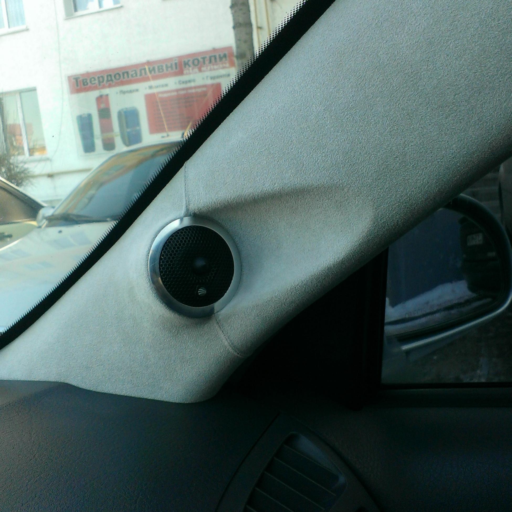

Присоединяюсь к вопросу ...
У меня такая же связка, токо Даймонды 120вт. играет это все от DLS RA40 поканально...
На данный момент порезаны: мид 63hz/вторым до 2khz/вторым, Vifa от 2.5khz/вторым.
Но видимо низковато я вч порезал )))...

Как можно определять частоту/порядок среза "хотением"?
Прибором меряем, до скольки ваши миды с жутким доворотом могут доиграть, а потом решаем, что и как....
Согласен с Вами, но в моей деревне нету серьёзных установщиков, соответственно и АЧХ нету чем померить, поетому пока так "хотением"...
А почему это мой доворот жуткий?

Это я в целом. С левым мидом обычно все совсем плохо
