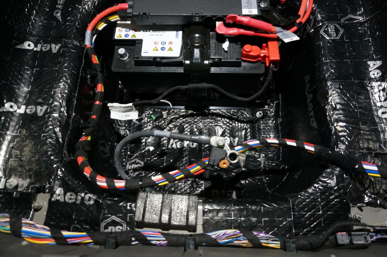

Сергей Максимович! Куда поставили блок предохранителей? На фотках не видно. Какой номинал главного предохранителя если он есть, если нет, то общий номинал всех предов?

Алексей, блока предохранителей нет....Питание оущестляется просто:
- гл. пред 60А под капотом , 20мм2, примерно 5м на конденсатор 1Ф и с него примерно 10см на усь саба и 40-50см на усь мида
- гл. предохранитель 30А под капотом, 10мм2, примерно 4м на конденсатор 1Ф и с него примерно 30см на усь СЧ и ВЧ, ну и кажется на этот же конденсатор пришел 10А провода 3 х 2,5мм2 на проц, вентилятор, адаптер Триома.......
Никакими расчетами я не заморачивался, по опыту, на глазок))))
Добавлено через 4 минуты
Аккумулятор расположен по правому борту, но пройти там в салон удалось только тонким 10мм2 кабелем, поэтому кабель более толстый 20мм2 длиннее получился и пошел по левому борту..........
Последний раз редактировалось Сергей Максимович; 24.04.2017 в 14:16. Причина: Добавлено сообщение

Т.е. с плюса ушло 30мм.кв. и около 90А сумарные преды, делали ли дубляж земли. Если да, то куда цепляли дополнительную массу?

Нет,дубляж не делали, достаточно мощные штатные кабели...
машина свежая, штатные кабели питания на глазок.....30мм2, длина заземляющего провода....40см.....
Последний раз редактировалось Сергей Максимович; 24.04.2017 в 15:57. Причина: Добавлено сообщение

А датчик на минусовой клеме аккума был?

Леша, у меня впечатление,, что вопросы задаешь по поручению....твоего...кореша?)))) Вам что нечего делать??Зачем тебе датчик?Я делаю сейчас СЕРЬЕЗНУЮ машину,отвлекаюсь на какие то пустячные вопросы...
БЫЛ датчик! В этой машине Jaguar F-Pace этот датчик ТОЖЕ есть!!!

на всякий случай даю фото датчика Ягуара, прошлой машины Range Rover уже не сфоткаю, разве что , когда приедет на настройку!

За фотку спасибо, я видел его в живую)). Просто никто мне толком, даже на сервисе, не смог пояснить принцип работы этого датчика, как он срабатывает, от чего и какие последствия. Так, общие слова. Сейчас через него идет дополнительных 30 квадратов, при стоковом проводе 20. Если Вас все устраивает и клиент доволен, тогда ОК.
Я тоже не подключал доп. массу, но снизил общий пред до 60А.

Я перезвонил на фирменный сервис ( Ягуар, Ауди и др...) ,ведущему электрику, ничего страшного этот датчик не снимает, просто анализирует ток потребления....
На всех машинах,что мы делали в последнее время,такие датчики стоят, никто ни разу не обратился к нам с вопросами.....Что тебя беспокоит???
Я звонил спецу.....Он ничем не напугал...А клиенты нам ни разу не задавали вопросов, поэтому..........

Ну если он что-то анализирует, значит он эти данные куда-то дает. Куда? А что будет, если его показания привысят норму (опять же, какую?), что отключится. На сколько я знаю, он завязан на активной защите, при аварии, должно отключится питание от аккума. Не он ли это делает? Тоже ХЗ. Просто не хочется на полном ходу получить нежданку от аудиосистемы. А если не бросать доп. массу, все пройдет именно через него. Если бросать, тогда датчик не при делах. На вопрос, если я продублирую минус на аккум, что будет? Мне назвали стоимость блока))) и сказали, мы не пробовали. Это меня и волнует.
