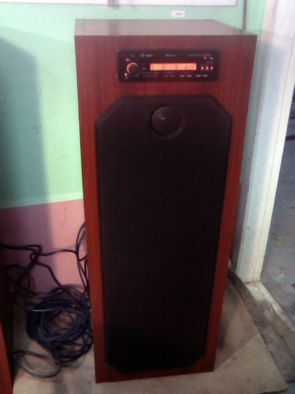

Вот фото результата:
Вложение 114
Хозяин остался очень доволен и звуком, и результатом. А у меня это уже третий опыт изготовления акустики из автомобильных компонентов после полочников на Focal Polyglass 130V1 и сабвуфера для дискотеки на двух Hertz ES 380. Об неавтомобильных колонках не сегодня…
