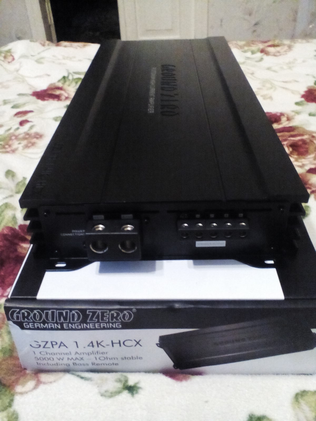

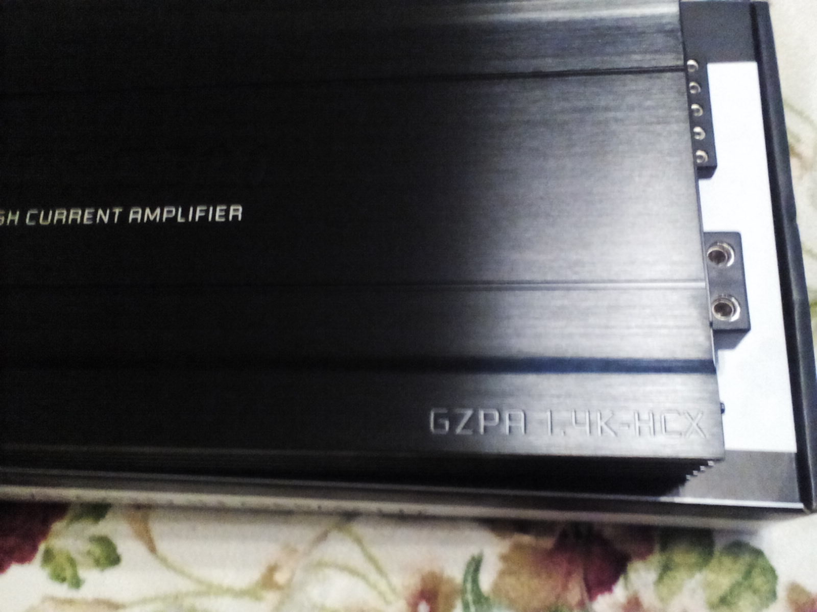

В новый 2016 сезон
Дед Мороз в теме
При купил плитку
Фотки:

Внешние отличия GZPA 1.4K-HCK от предшественника, модели GZPA 1.4000DXII, минимальны. Алюминиевый анодированный корпус, выполняющий функции радиатора охлаждения, получил выгравированный логотип. Такие же корпуса вскоре получат и более старшие модели – GZPA 1.8K-HCK и GZPA 1.10K-HCK. Главные же изменения коснулись внутренней части.
Наиболее значимым доработкам подверглись драйверы выходных каскадов усиления, что существенно улучшило термостабильность усилителя и повысило КПД. Вот почему в новой модели вентилятор охлаждения оказался ненужным. Изменению подверглись и сами выходные каскады, теперь усилитель легче работает в предельно допустимых режимах, что особенно важно для SPL-соревнований. Всего же схемотехника претерпела порядка десятка изменений, коснувшихся в том числе схем защиты и буферных емкостей в цепях питания.
Что касается основных параметров и функционального оснащения, то новый усилитель аналогичен предшественнику. Его выходная мощность составляет 1200 / 2400 / 4000 Вт (RMS) на 4 / 2 / 1 Ом. Максимальная мощность – 5000 Вт. Два усилителя могут быть включены в мост для получения максимальной выходной мощности 10 000 Вт.
В оснащение GZPA 1.4K-HCK входят фильтр нижних частот, сабсоник, bass-boost и регулятор фазы.
ПыСы: Отдельная благодарочка за пиобретение Nos music

Под итожу.
Как было сказанно на конференции по Ground Zero простыми словами в 1.4HCK установлен новый блок питания из серии НС.
По сравнительном фото могу точно сказать дросселя другого цвета
И добавилось парочка конденсаторов.

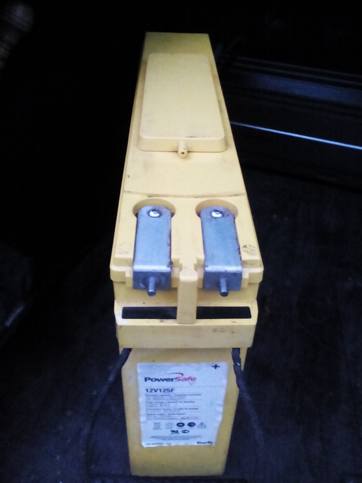

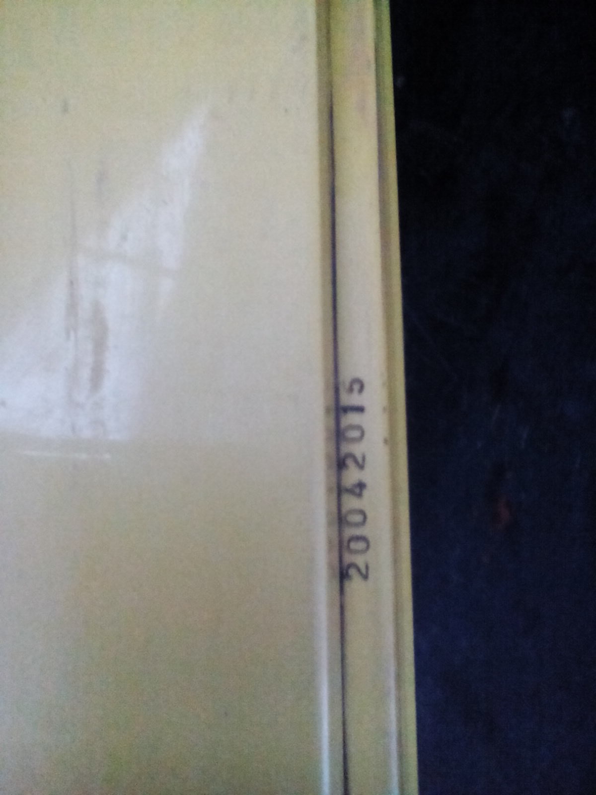

Свежему Усилку свежий Хавчик

Теперь питалово 70 квадратов и будет рез в мУльЙон дб

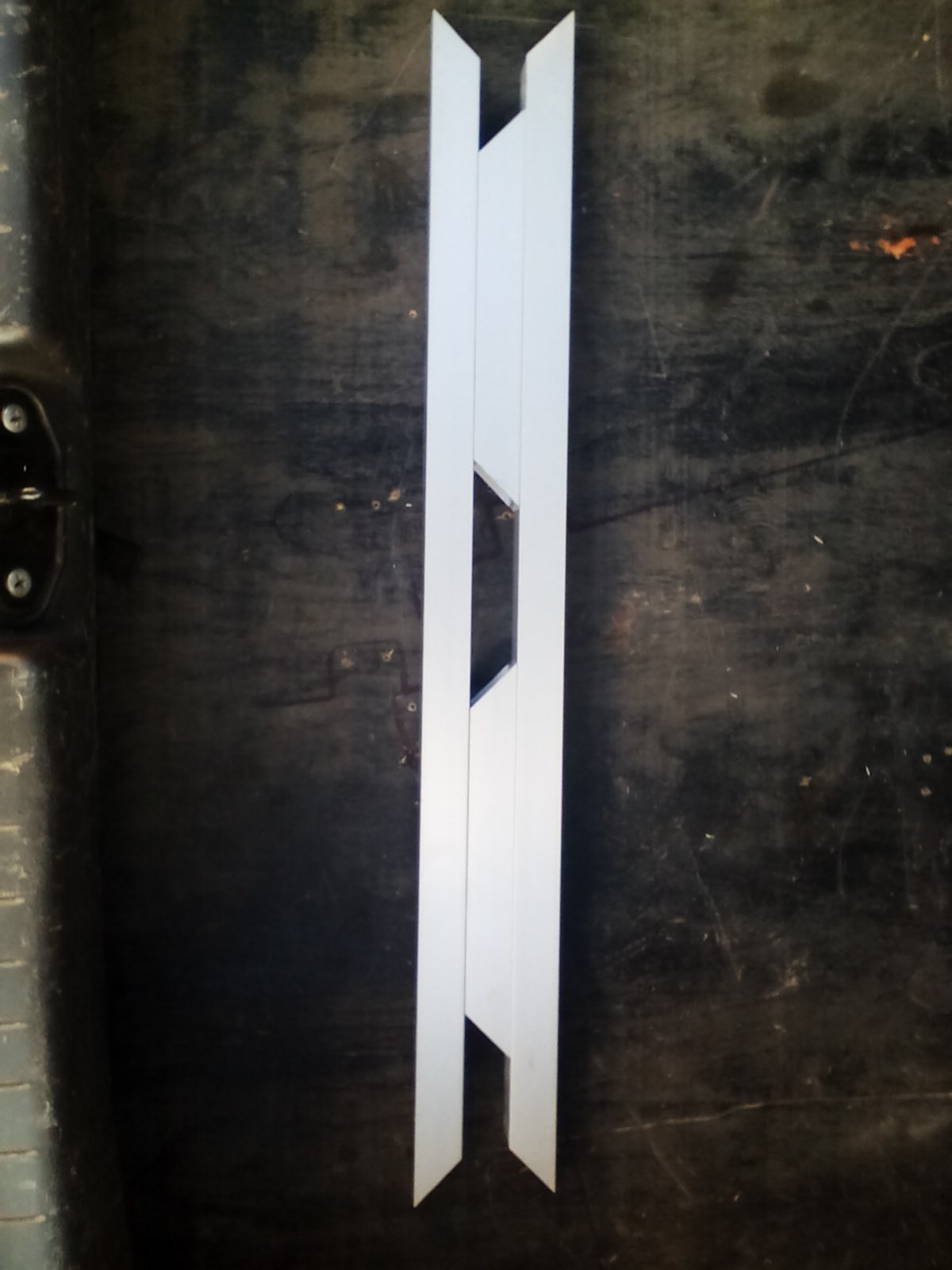

Порезали Алюминий

105 уже проложено давно

что это будет?

ну , а дальше ..

Терпение только терпение
Добавлено через 34 секунды
ну , а дальше ..
Скоро будет продолжение
