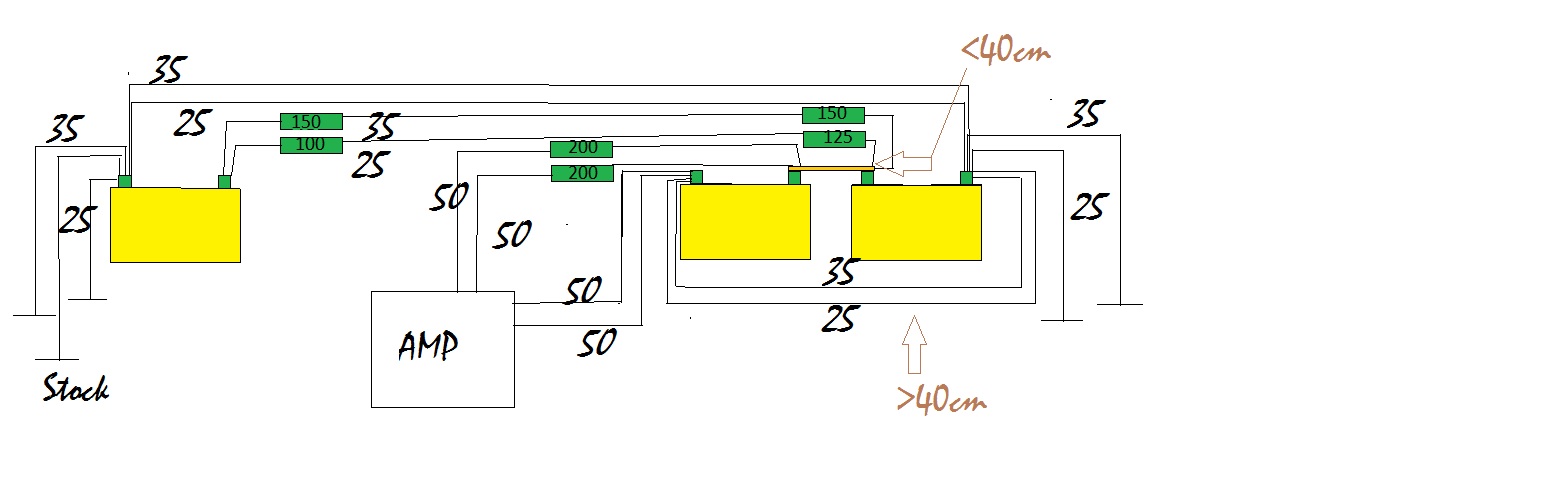

По умолчанию Re: Правила ЕММА, сезон 2014-2015. Вопросы/ответы.
Привет. Есть ошибки на схеме?
пс: магнитолу не рисовал, главное с другим разобраться. Больше усилителей нет.
ппс: спасибо всем за помощь, я в этом деле новичок! нуждаюсь в помощи.
Название: Схема подключения.jpg
Плюс два по 50 на кузов от доп аккумов.
Старый 05.09.2015, 06:37   #117
Есть.
Да.
Либо от доп. АКБ на кузов проводами, суммарно подходящими под 675 Ампер.
Старый 05.09.2015, 10:33   #118
а все понял. 2х200А остались без своей массы.
Да.
ну а клеммы "-" доп акб нужно соединять между собой проводами суммарно подходящими под 675 ампер, чтобы не кидать массу от каждого акб? или хватит заземлить "под 675А" только с одного акб, а между собой их свзяать 25 и 35кв.мм?
Старый 05.09.2015, 21:28   #119
нет
да
Старый 07.09.2015, 13:33   #120
Не нашел информацию по данному вопросу:
1) сечение плюсового провода длинной до 40 см который устанавливается между "+" клеммой акб и дистрибьютором должно соответствовать номиналам предохранителей установленных в дистрибьюторе? (рисунок своей системы прилагаю).
2) изображение дистрибьютора верное на рисунке?
3) пункт 4.2.3 (примечания)
означает что на замененный провод плюса от генератора до акб должен защищаться предохранителем? или я ошибаюсь?
спасибо за ответы.
пс: надеюсь мои вопросы по инсталу будут полезны и для других установщиков, которые готовятся к емма. ну и сюда можно отправлять интересующихся.
