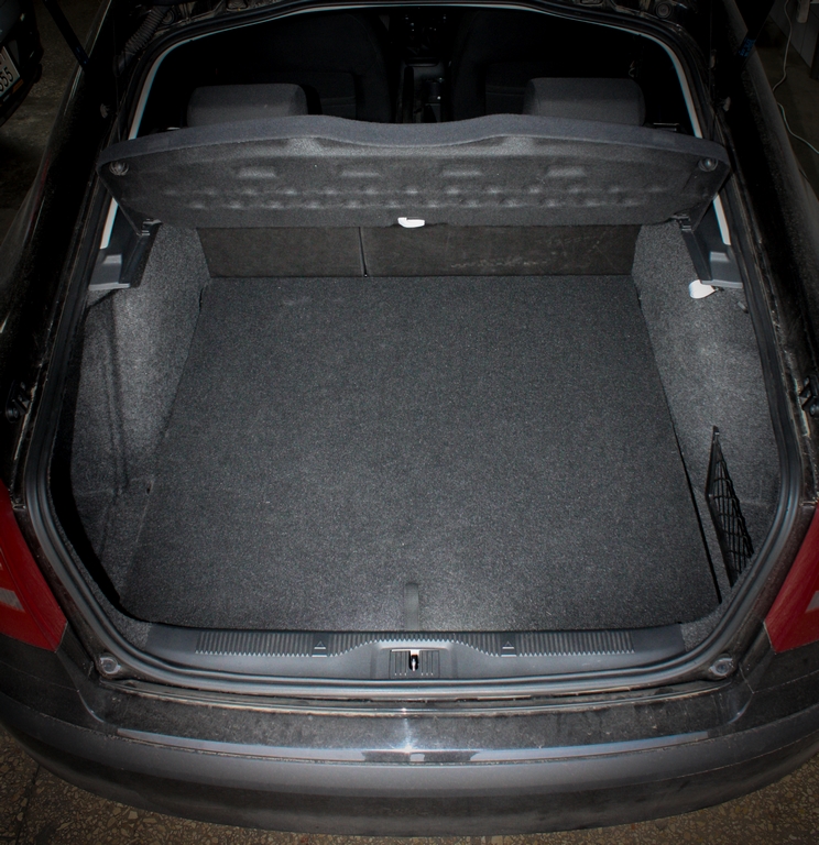

Старый 03.10.2015, 17:30   #8
Nekras
Аватар для Nekras
Регистрация: 10.05.2013
Сообщений: 25
По умолчанию Re: Skoda Octavia A5
Сообщение от Serzez Посмотреть сообщение
И какой объем получился?
Воду не лил, но по опыту установок 30-32 л

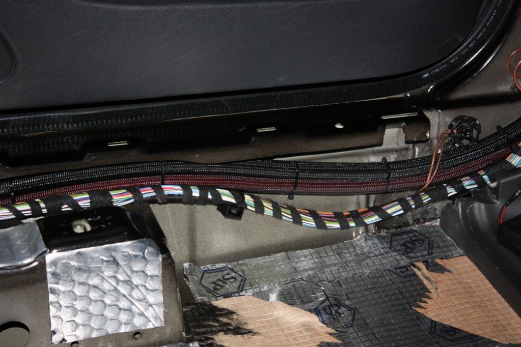

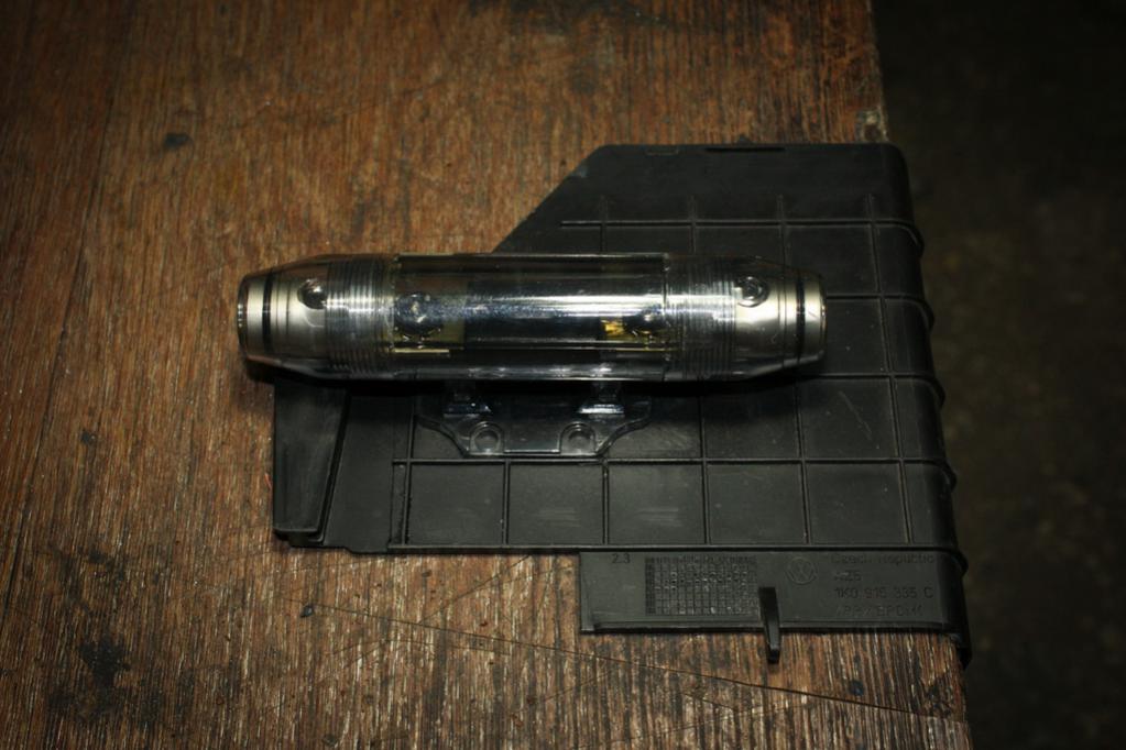

Старый 20.12.2015, 17:14   #18
Nekras
Аватар для Nekras
Сообщений: 25
Давно ничего не писал... , времени поделиться с вами личным опытом постройки своей аудиосистемы катастрофически не хватает. Сегодня подготовил несколько фото разводки силовой проводки и сигнального кабелей.
Вкратце опишу что куда. Сила - 2 протяжки Audiotechnik Dietz 50 кв. мм до дистрибьютера, с протяжкой проблем не возникло, несмотря на то, что виниловая оплетка достаточно жесткая и изгибу кабель поддается очень туго. В багажник перешел через штатные отверстия в ступеньке багажника, вот тут наклеил кусочки вибры по контуру отверстий, чтобы предотвратить пробоя изоляция кабеля, ато будет бум и автозвуку. Силу к металлу крепил на площадки под стяжки, которые в свою очередь сажал на гермет. И пока гермет подсыхал, распаял 3 пары межблоков. Кабель Clarity 5000, разъемы Нойтрики 373. Процесс направленной распайки не вижу смысла писать. Кто не знает - курите форум, информации много. Кабель упаковал в змею, проложил по полу по стороне пассажира, и вновь через штатные отверстия в ступеньке перешел в багажник. Держатель преда установил на кожух аккумулятора, немного наклонив его, опять всему причиной ужасная гибкость кабеля. Не сочтите за рекламу, недавно работал с силой Gladen ECO, в работе просто кайф, узлы вязать можно, хоть и сечение 35 кв. было. Про клеммы аккумулятора в другой раз расскажу, это отдельная тема. Смотрите фотки ниже, буду готовить материал по картам
