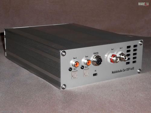

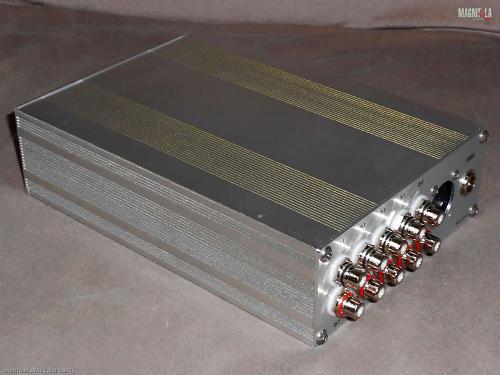

В самом ближайшем будущем мне все таки придется поменять мой любимый Sound Monitor DTA-500X........на Sound Monitor
В связи с переходом на полную поканальную систему, мой 500 мониторчик, к сожалению, может разрулить только лишь 2,5 канальную систему. В плане звука конечно для повседнева, этого хватит за глаза.....но учитывая мой боевой настрой выступить (не мальчиком для битья) на еврофинале, мне все таки нужна более универсальная и точная настройка. Но 500-ке стоит отдать должное! Это ооочень сильный аппарат в плане звука, как для меня, ни на какой денон, пионер или статус, я бы его не поменял.
В окончательной версии моей системы сердцем системы будет один очень интересный (хендмейд)процессор с неограниченными возможностями по настройке и звуку. В качестве цифрового транспорта для соревнований будет работать сд-плеер Sound Monitor CDT-400X.

Всех прелестей его 18 битного цапа BB PCM69U я конечно не услышу) Так как будет он отдавать цифру на процессор и работать транспортом.
И в качестве повседневного плеера тоже работающего по цифре с вторым входом процессора, будет мой старый хороший проверенный знакомый FIIO X5 Только теперь у меня будет возможность полноценно слушать записи в высоком разрешении до 24/96...опять же благодаря процессору
