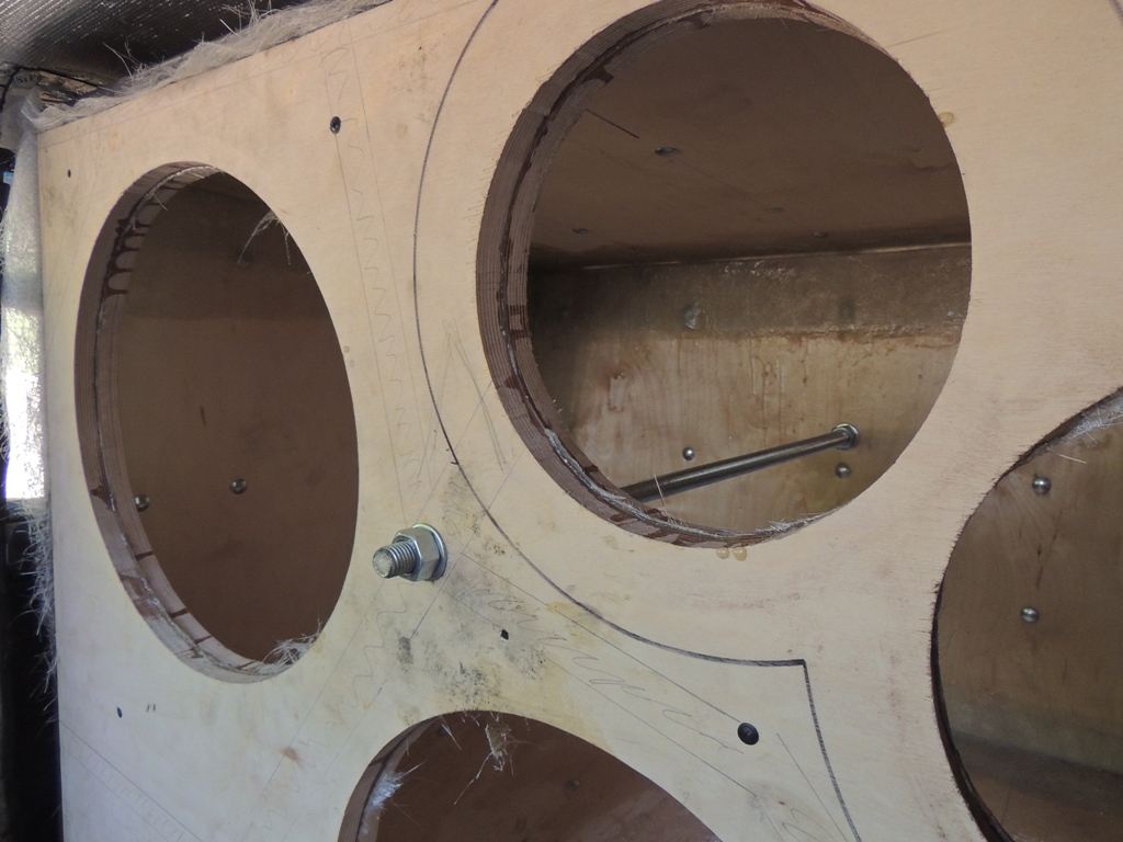

Продолжаю доводить переднюю стенку.
2х21мм березовая фанера, склеил между собой жидкой полиифиркой + поставил 20мм шпильку.
