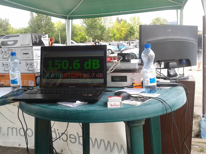

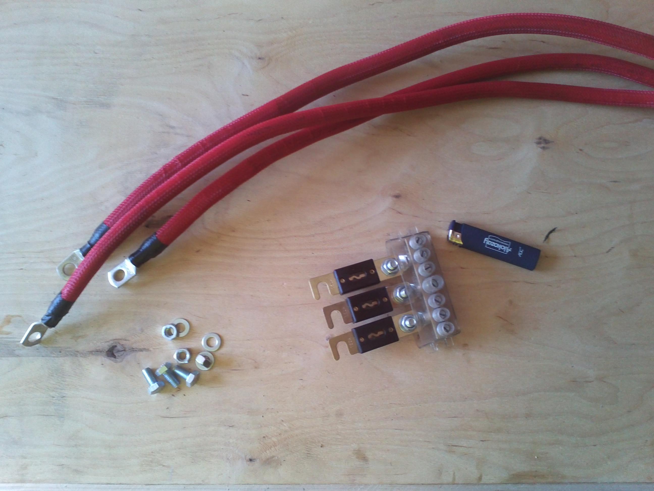

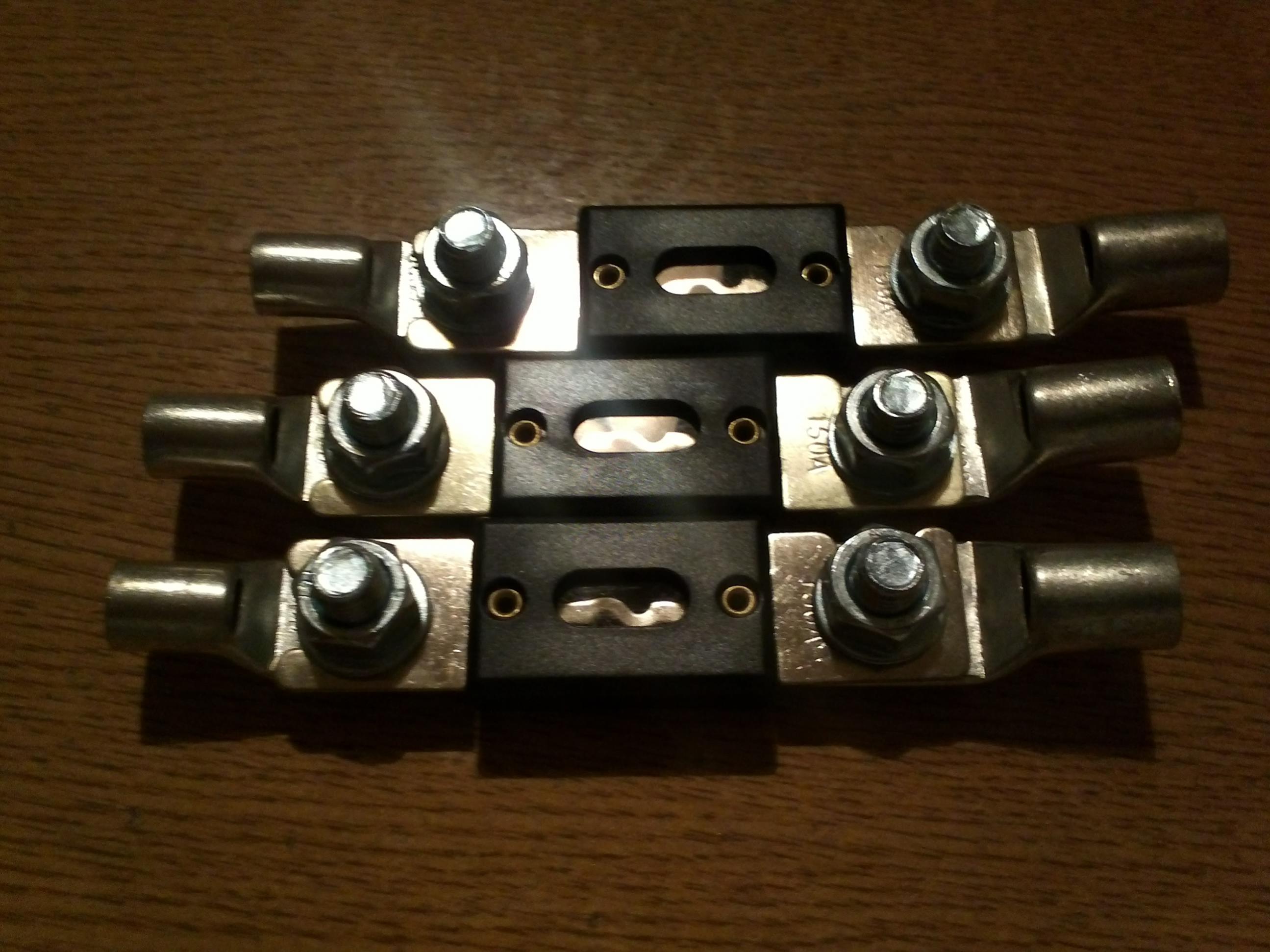

Готовлюсь ЕММА Украина, сезон 2015
Формат ESPL
Закупил предов ,змейки,наконечники
Даст Бог пару этапов посетим.

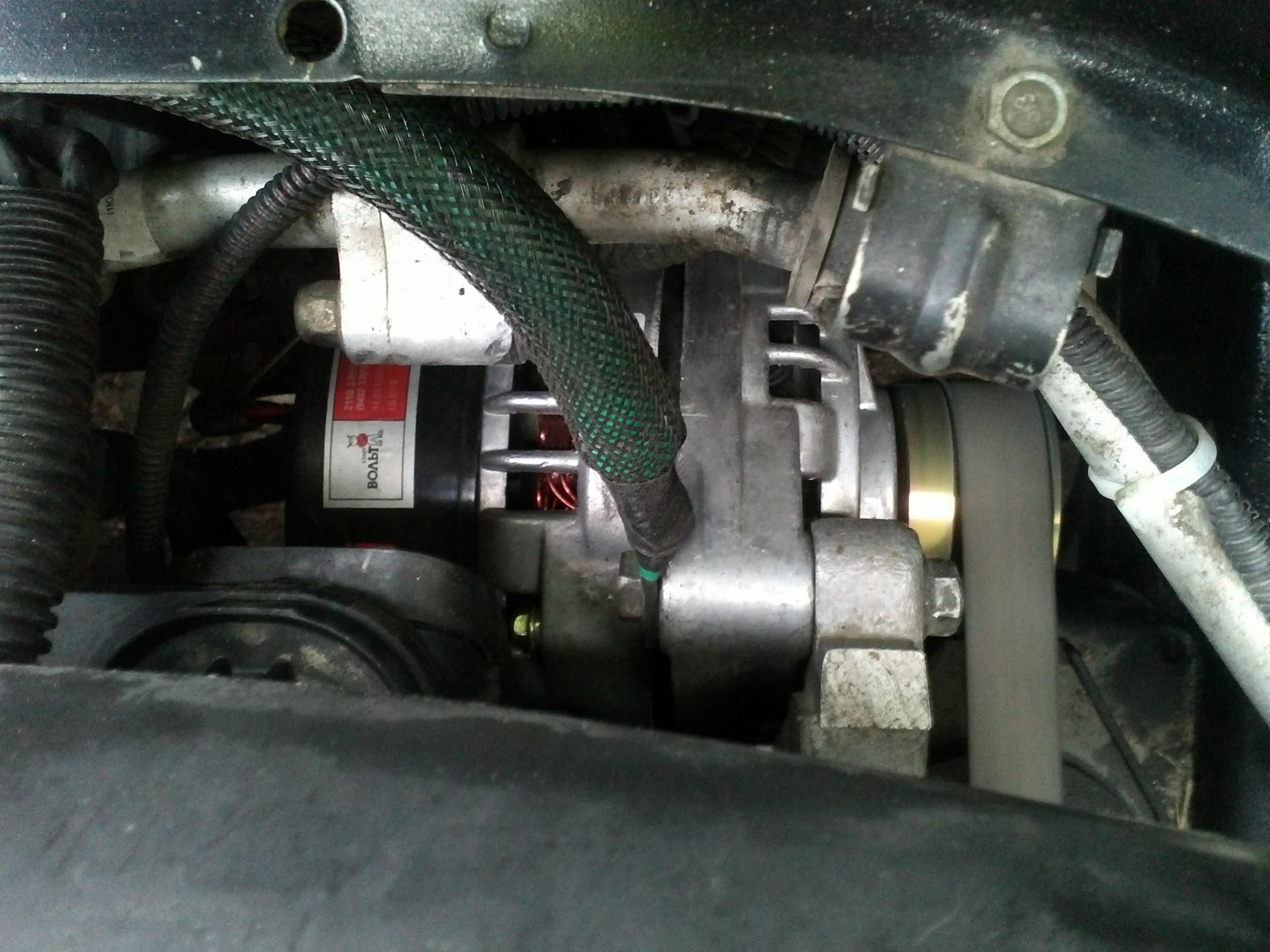

Наконец поставил гену)
ПыСы: еще не тестил.

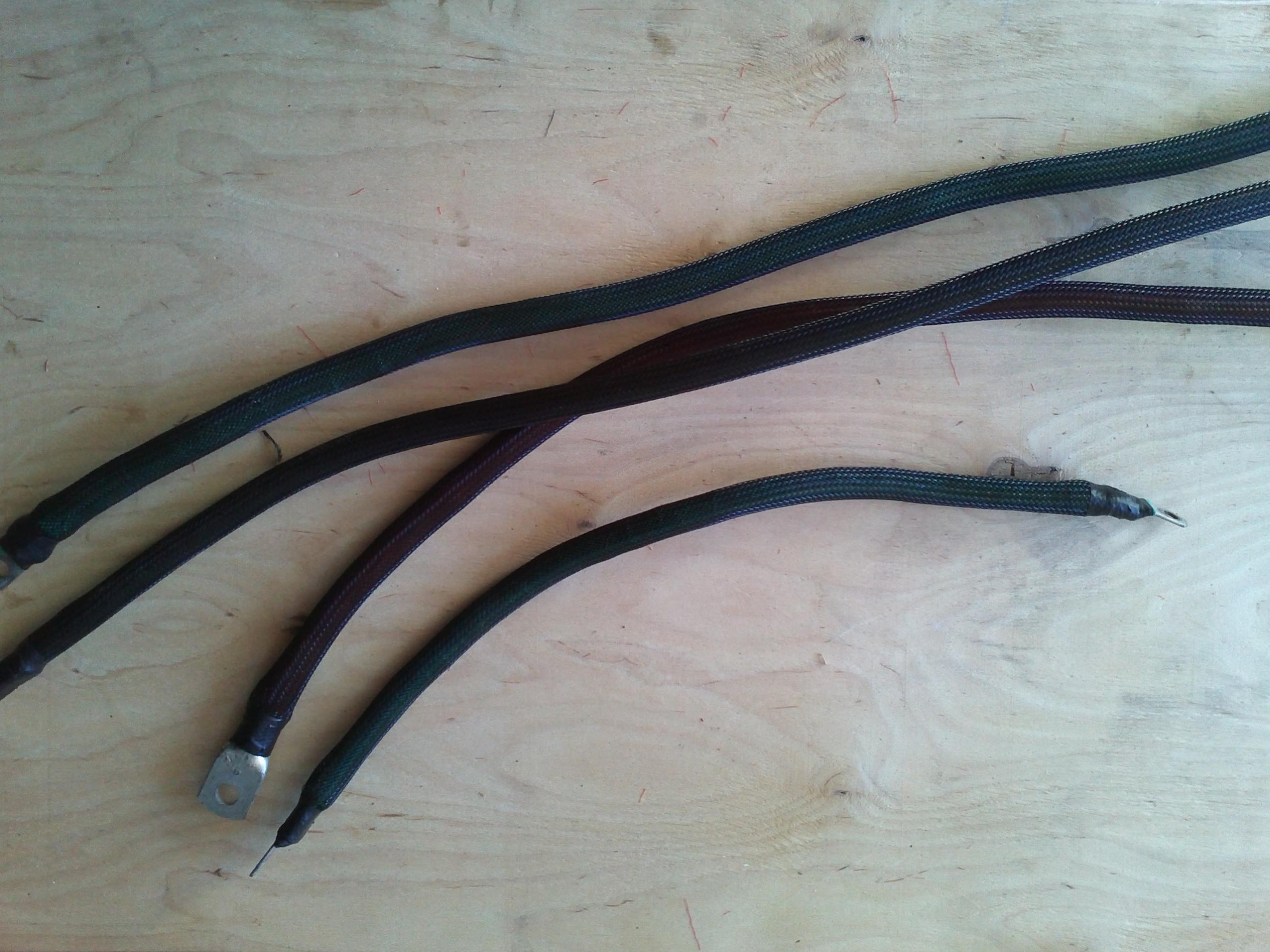

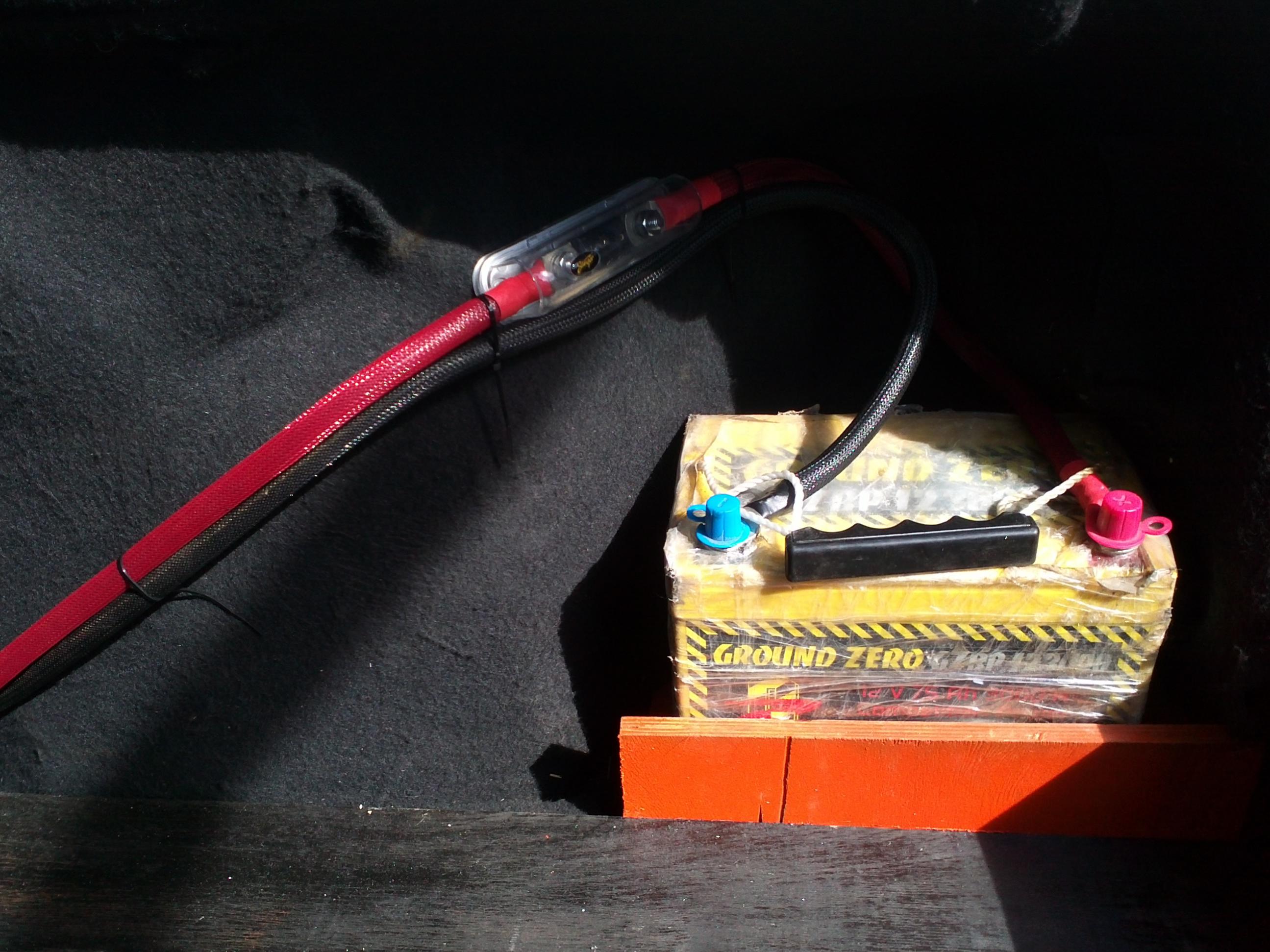

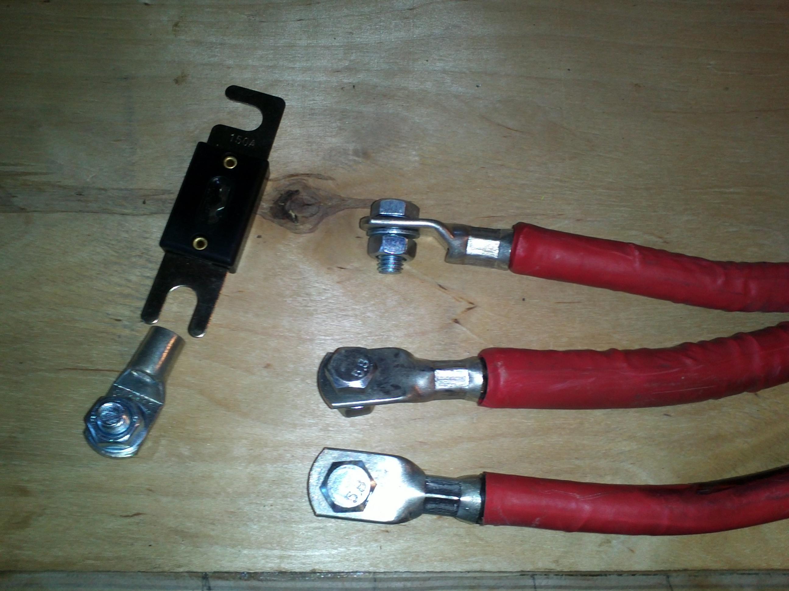

Обжимка+проводочки змеиные

как змея?
Старый 30.03.2015, 09:50   #71
Andreynico
Аватар для Andreynico
Регистрация: 10.02.2013
Сообщений: 354
Репутация: 284
По умолчанию Re: ♫♪КАРБОНОВЫЙ РОБИН ГУД♫♪
как змея?
Супер)

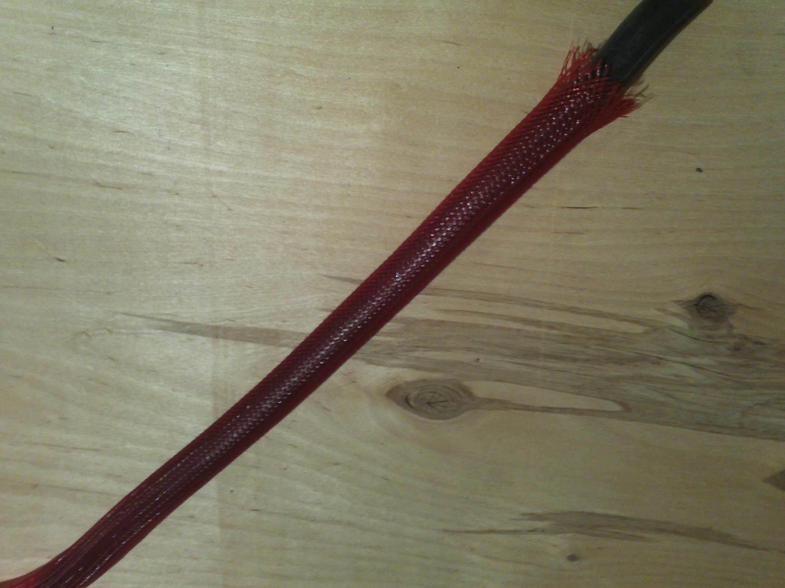

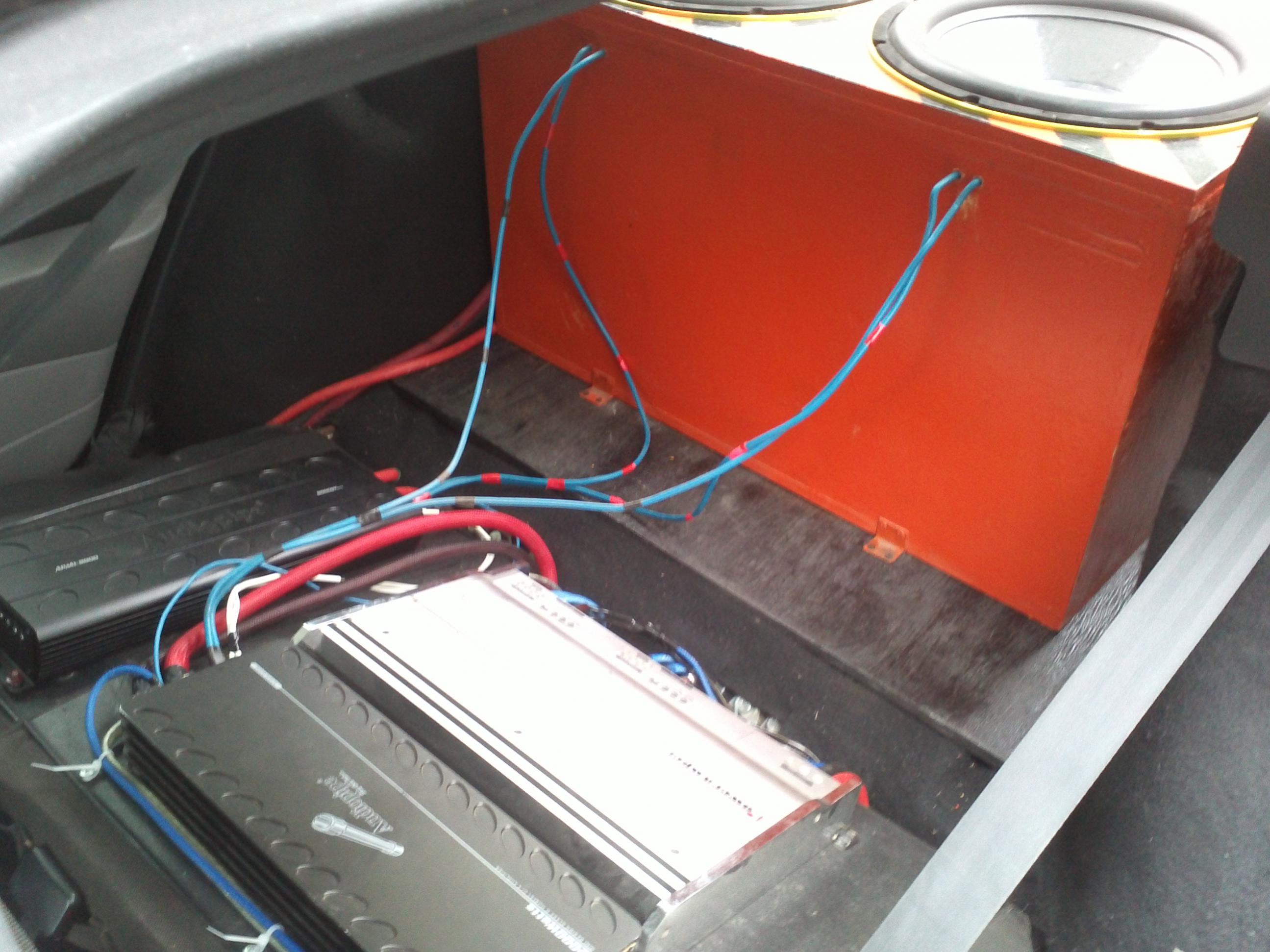

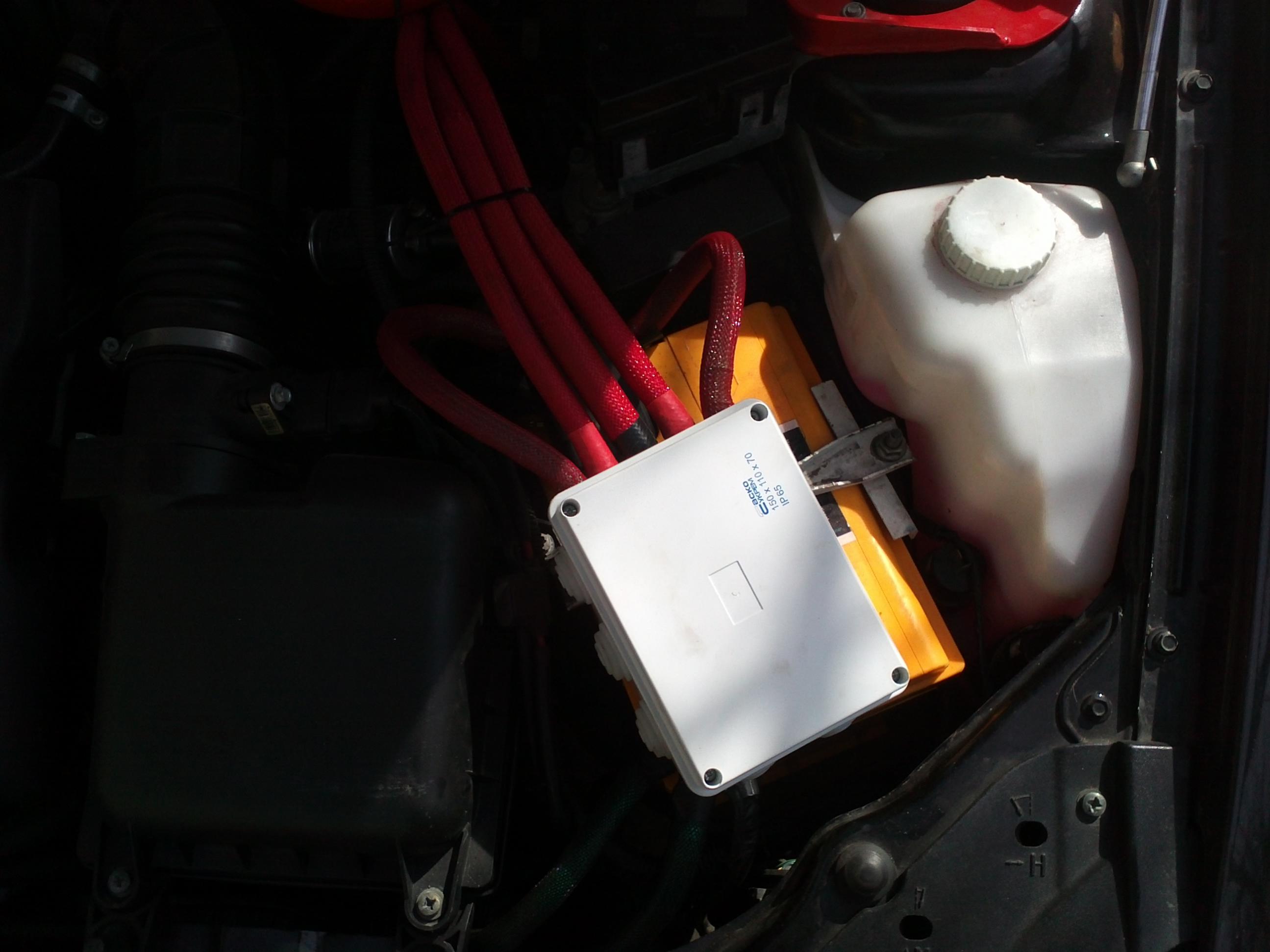

Вот такая защита кабелей
Одним словом Боль

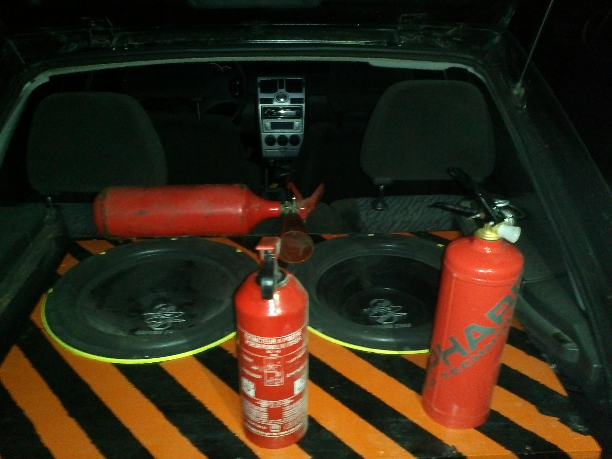

Набрал огнетушителей
Замостил два Audiopipe.....

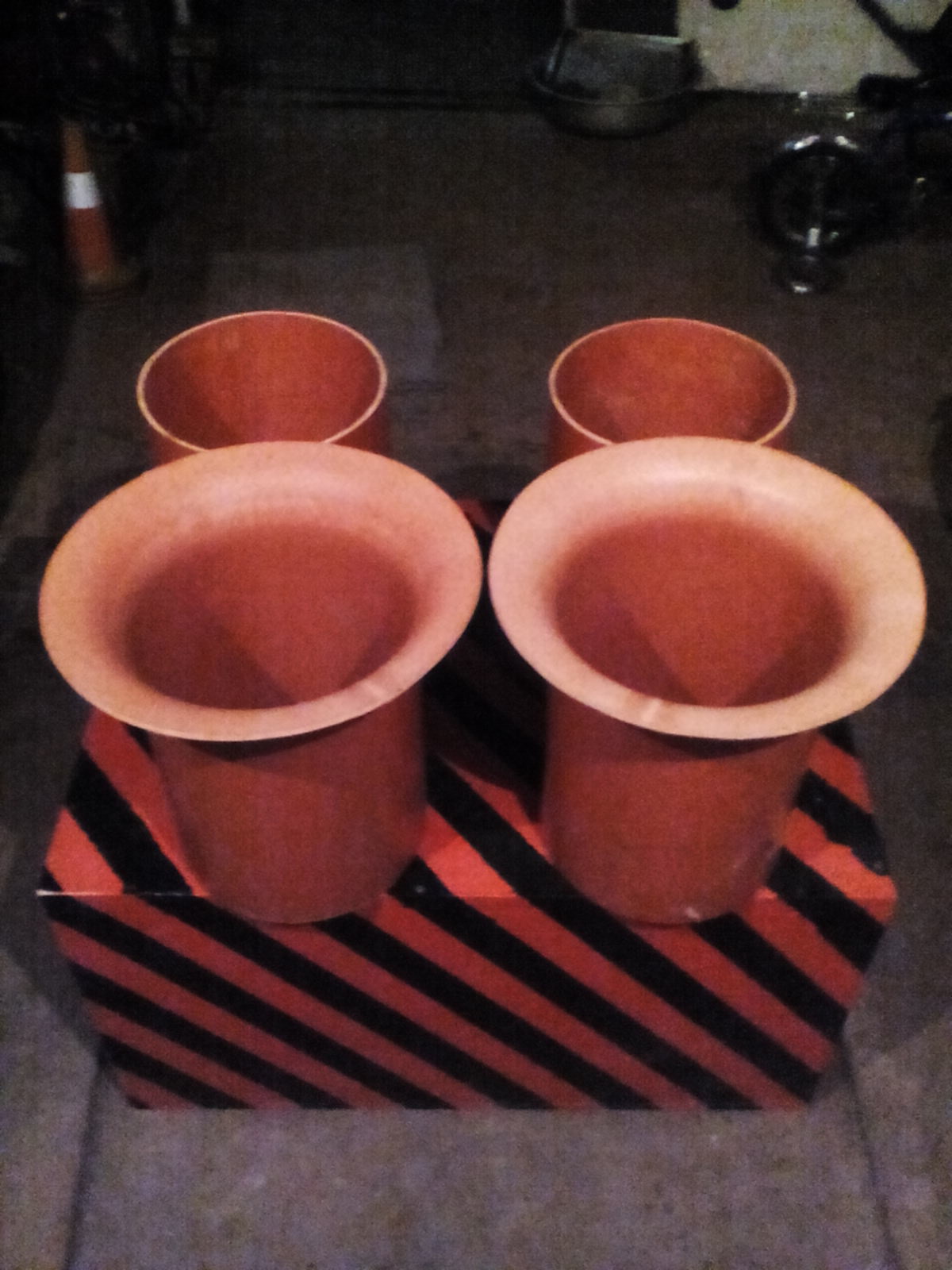

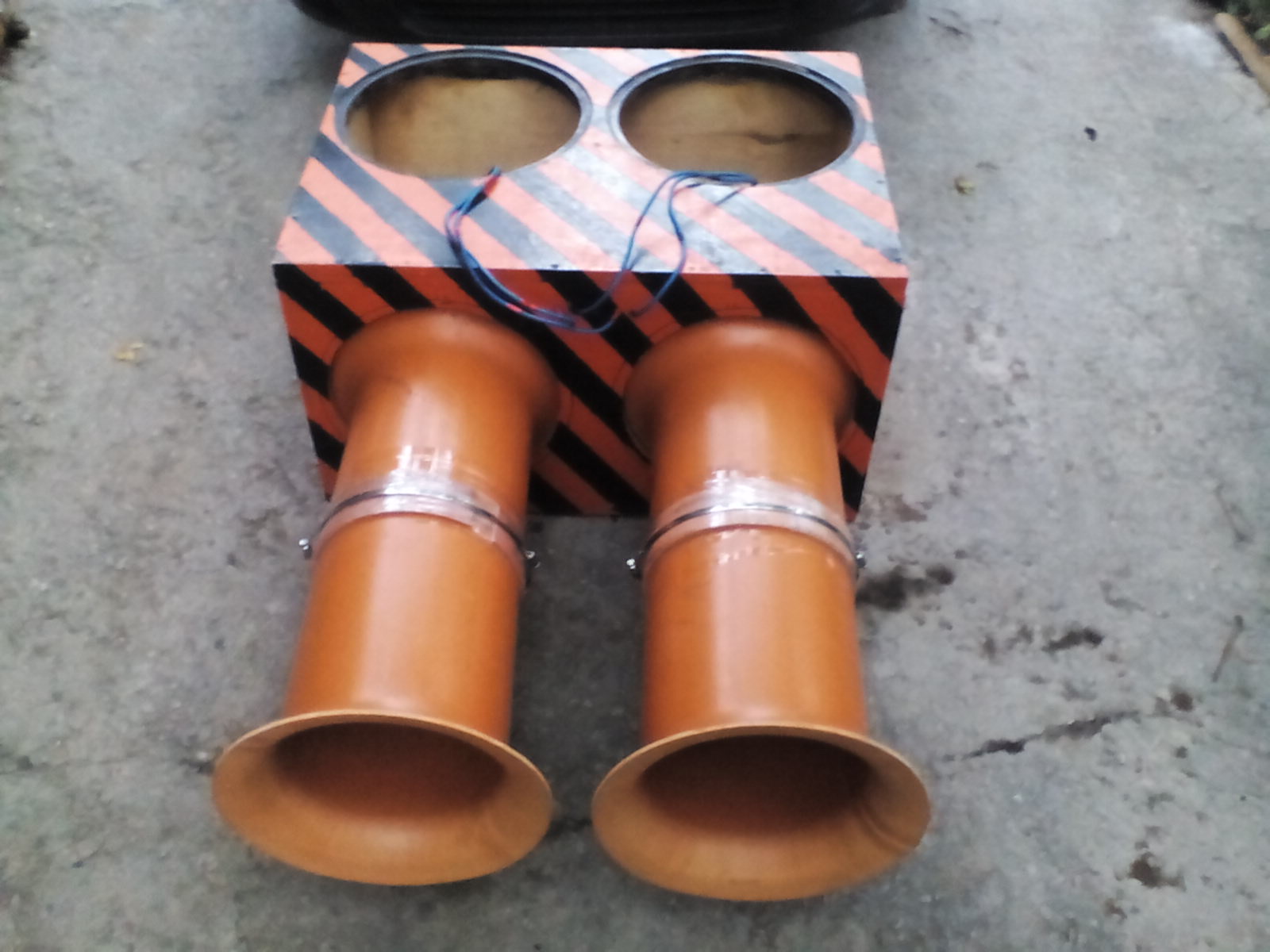

Ну потихоньку продолжаю пилить

Андрюх переходи на хомуты. реально тема. скотч это переводняк денег и нифига не крепко. два хомута 130-150 или 140-160 подходят. если что у Темы в магазе купить старой 6.5-7грн цене вместо 15-17грн как везде)

Я конечно не мега гуру, но ой мне кажется одной трубы мало будет.

Вов я с этих динамиков в кеде с 4квт 151.7 бахал а с 6.5-153.5+ на одной 250. так что начало нормальное.

Я походу размер провтыкал, что не 2х12" ???

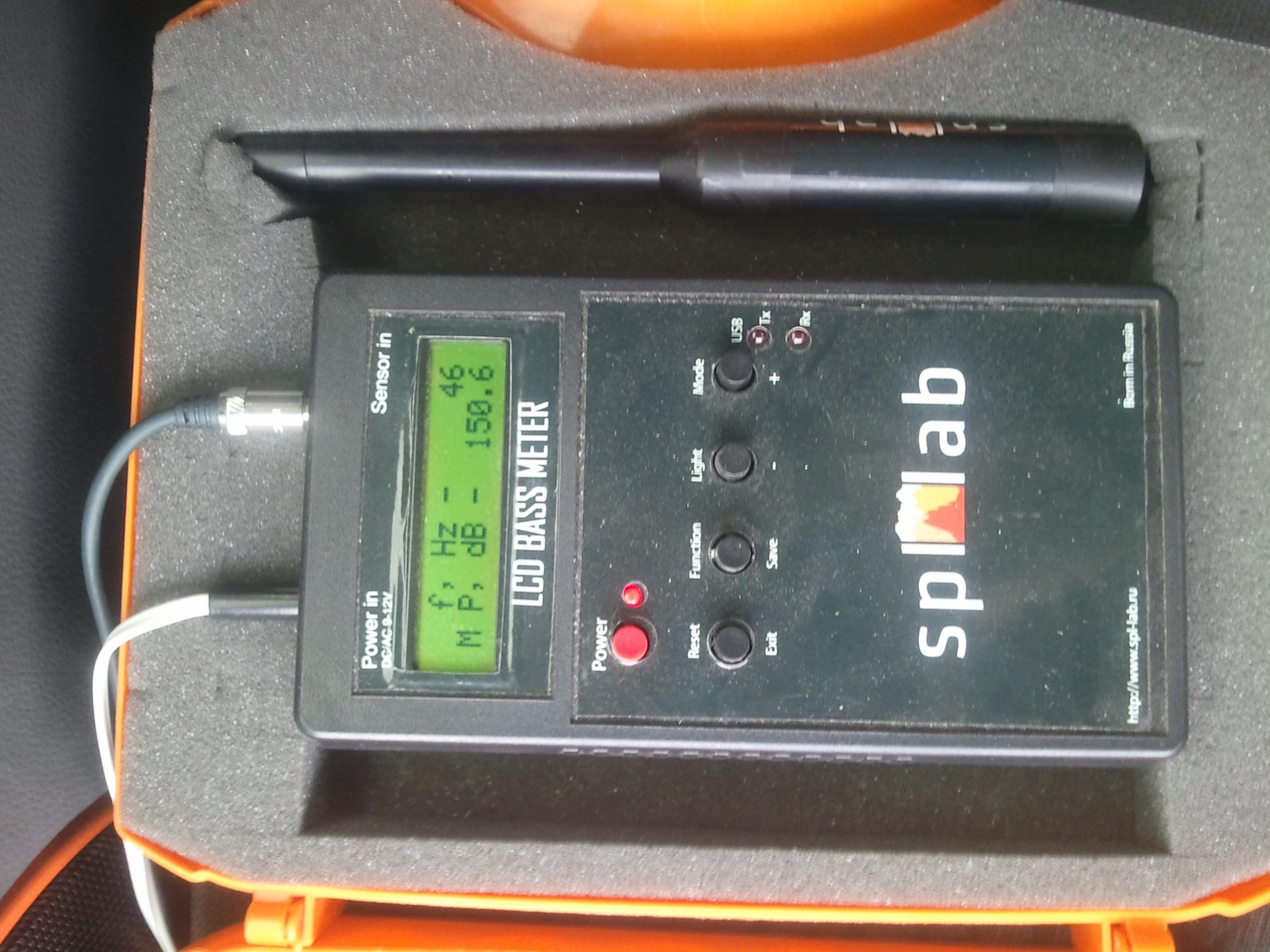

Сегодня нашел время пострелять.
Настройка низковата.
Итоги
50гц 148дб
49гц 148.9дб 3599вт
48гц 149.6дб 3642вт
47гц 150.2дб 3678вт
46гц 150.6дб 3707вт
Далее форс с сабом
Нужно резать трубу,времени нет вообще.
Вообщем тесты от средней стойки, пока закончил.
