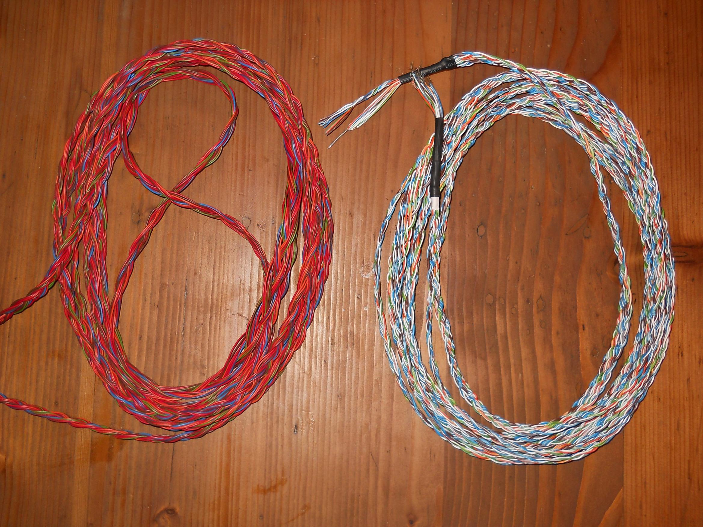

Плел кабеля из ссылки выше. Витая пара Эрикссон.
Наводок нет.
