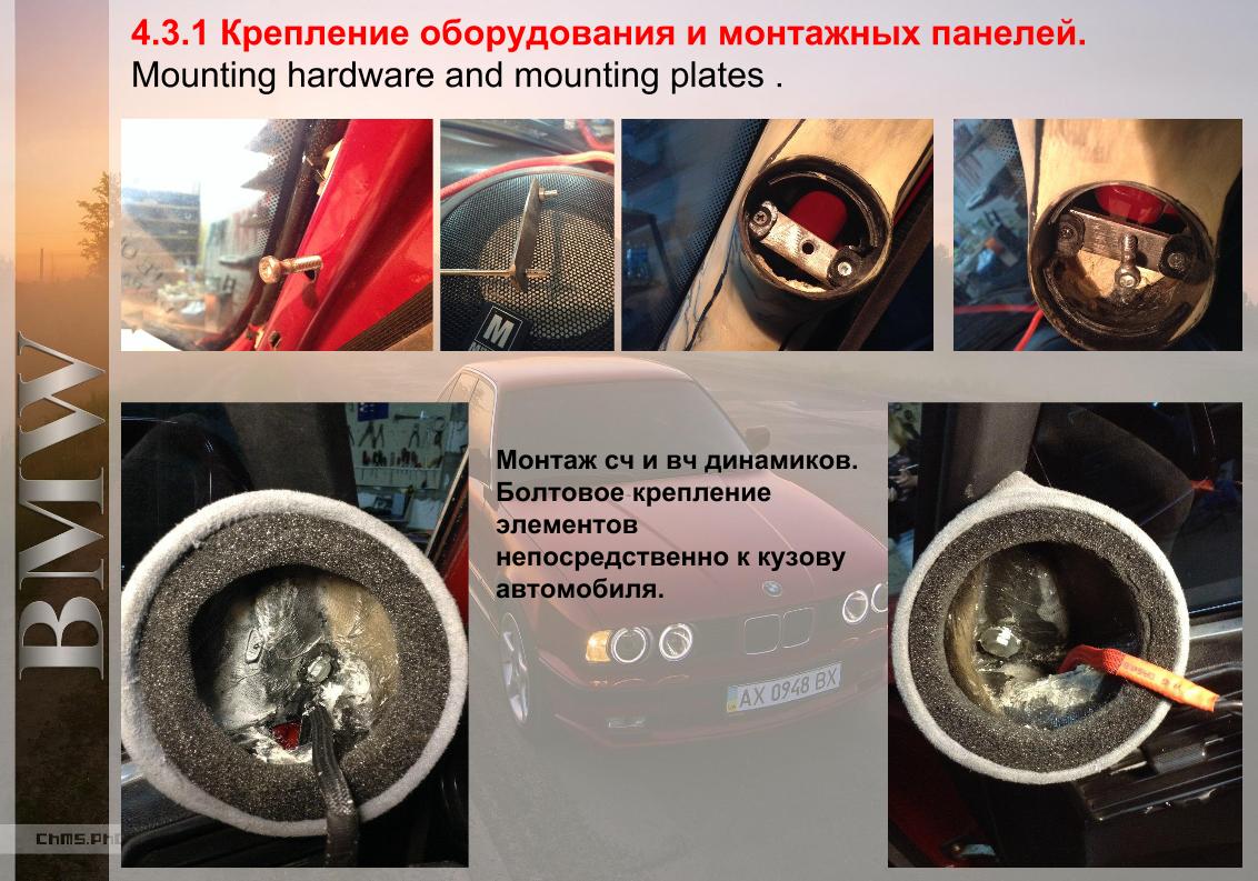

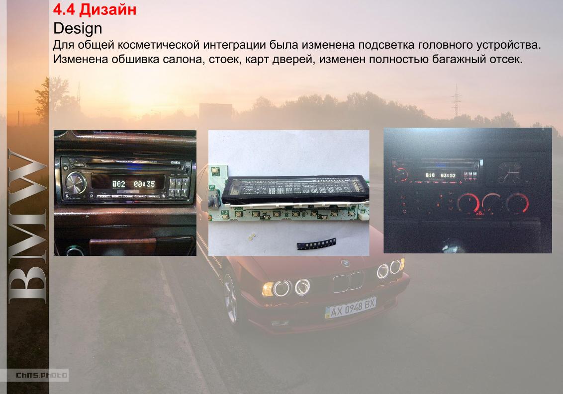

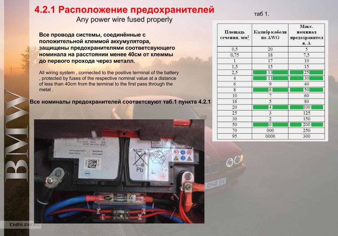

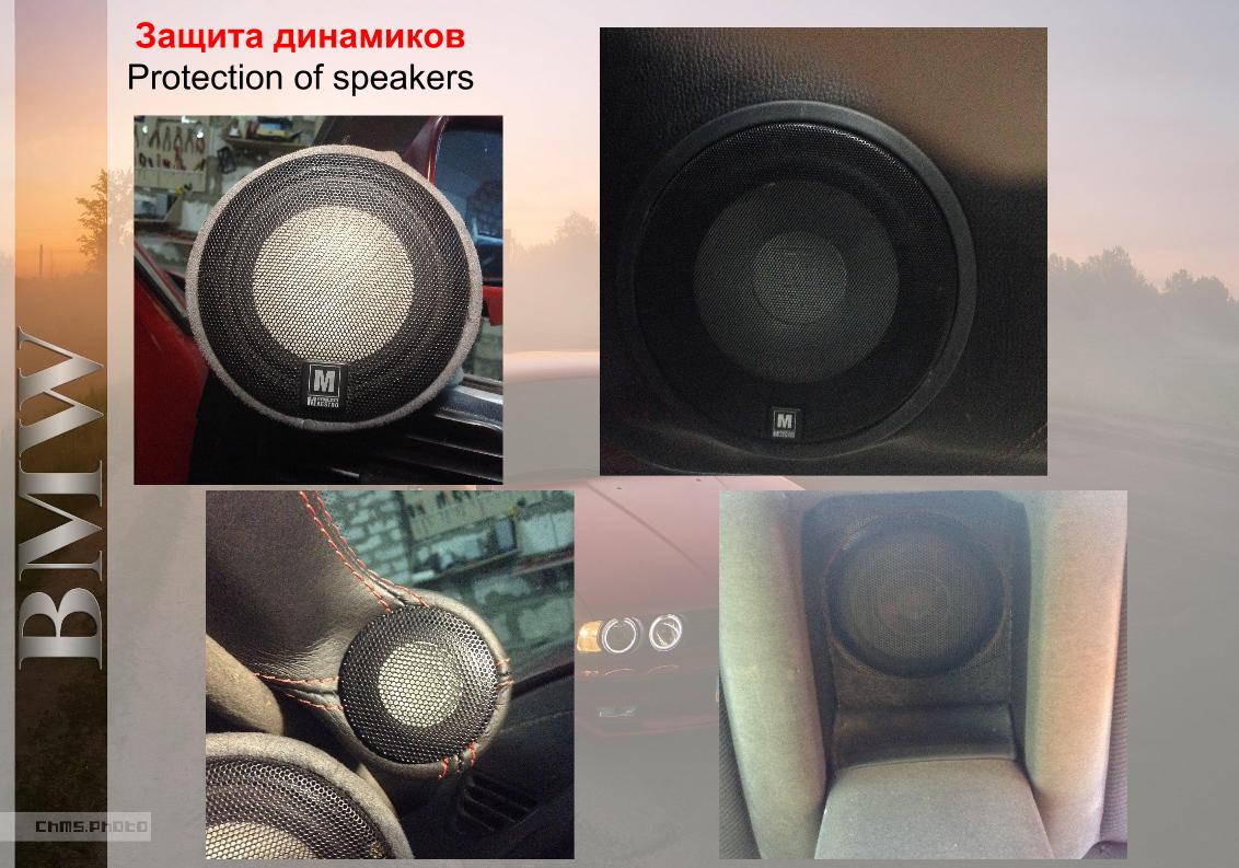

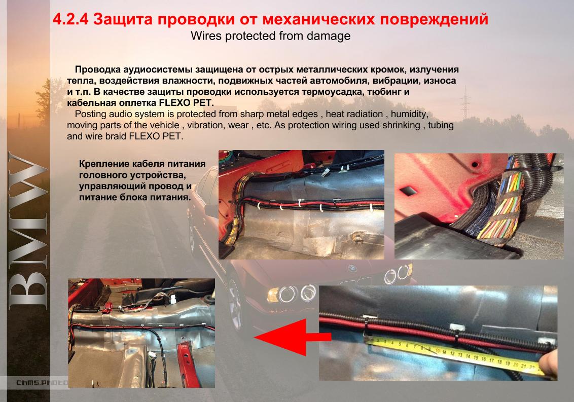

Пару фото с альбома Емма =)

Старый 20.10.2015, 16:48   #3
По умолчанию Re: BMW Е34 - Противная, но любимая.
Сообщение от Артёмыч Посмотреть сообщение
Где мой виски?
За ... ну сам догадайся за что
Добавлено через 2 минуты
с альбома Емма =)
И, кстати, почему BMW пишется заглавными всеми, а Емма (по твоей версии) только заглавная Заглавная?

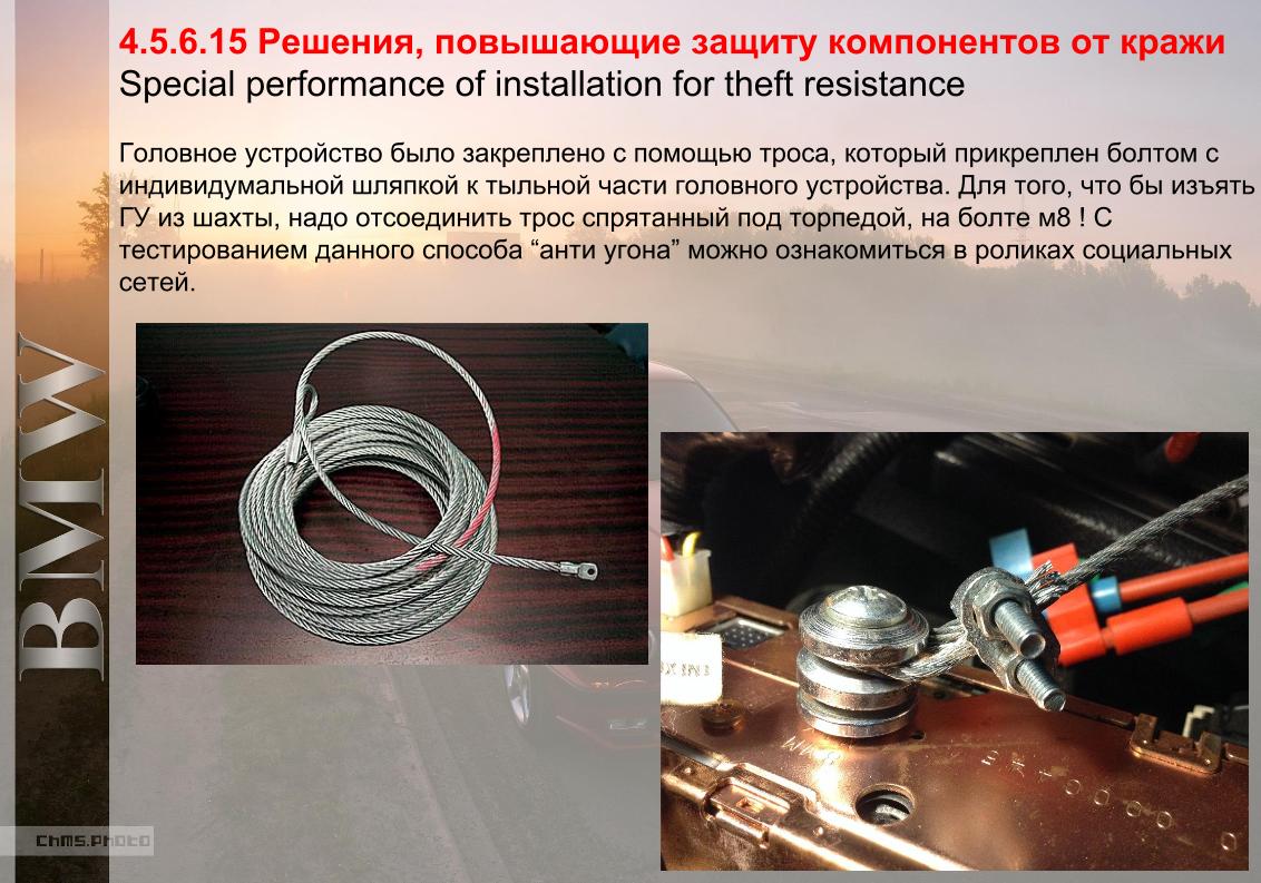

Старый 14.12.2015, 17:20   #9
А это
http://autozvuk.org/forum2/attachmen...4&d=1445343693
что, типа бонус?
Или Мастерство в оценке Мастерства за ГУ?
Последний раз редактировалось Директор Луны; 14.12.2015 в 17:30.
Старый 15.12.2015, 09:13   #10
Артёмыч
Аватар для Артёмыч
Регистрация: 09.11.2012
Сообщений: 449
Репутация: 144
А это
что, типа бонус?
Типо того...
Мастерство исполнения оценивается судьями исходя из следующих критериев:
Качество монтажа. Низшие баллы присваиваются за простое крепление с помощью «язычков», оригинальных клипс и т.п., высшие – за дополнительные кронштейны, болты, винты и т.п. в т.п и впишем, доп.крепление с помощью троса.
Сделал больше не для бонуса, а от страха потери ГУ на стоянке
Старый 15.12.2015, 09:24   #11
Да это всё понятно
Просто на этих фото ... трос и задняя часть ГУ, на столе. А где и как закреплена ответная часть троса? А может и не закреплена? Просто фото на столе ...
Я бы, например, задал такой вопрос при судействе.

Да это всё понятно
А вот это уже действительно моё упущение. Новый альбом сделаем
